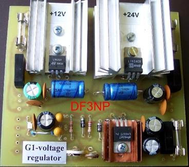

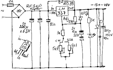

Как один из вариантов предлагаю простой высокостабильный источник напряжения смещения для выходных каскадов выполненный на базе LM337.
Отличительной способностью этого стабилизатора является простота, отсутствие каких бы- то ни было настроек, стопроцентная повторяемость, а также низкая стоимость при очень высоких параметрах.

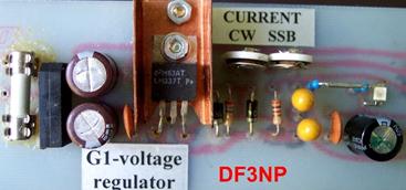

Детали:
делалось из того, что оказалось под- рукой, никаких особенностей, только в качестве конденсаторов 10мкФ лучше применить танталовые. Их пришлось включить последовательно, поскольку высоковольтных не выпускают. Радиатор для LM337 не требуется, у меня маленькие остались на платах после испытаний. Диод D- желательно быстродействующий- защищает от появления на выходе стабилизатора положительного напряжения. Светодиод индицирует наличие напряжения смещения и создаёт начальный ток, необходимый для нормального запуска стабилизатора.
Выходные конденсаторы необходимы для понижения выходного сопротивления стабилизатора, уменьшения пульсаций и уменьшают его реакцию (импульсные выбросы напряжения). Конденсаторы 10 мкФ также играют роль в снижении пульсаций, в снижении выходного сопротивления и уменьшении реакции стабилизатора.
Сначала вместо стабилитронов ZD39 и ZF5,6 у меня стояли диоды, обеспечивающие разряд конденсаторов выходных и включенных к PIN Adj, затем для повышения надёжности заменил их на стабилитроны.
Мною были изготовлены и испытаны 3 таких источника.
Результаты таковы:
Поскольку в моих стабилизаторах стоят конденсаторы на напряжение 63В, я проверял работу источников при входном напряжении 60В и ниже, но не сомневаюсь, что такие же результаты будут и в стабилизаторах, скажем, с входным напряжением 100В, или 150В при выходном 63 – 98 В. или 110- 148В Т.е. для конкретной марки лампы всегда можно изготовить требуемый стабилизатор. Само – собой при увеличении напряжений нужно увеличить рабочее напряжение деталей и установить ток светодиода.
Так как регулятор LM337 представляет из себя стабилизатор с «плавающим» выходом и является зеркальным отображением LM317, который предназначен для использования в источниках с положительной полярностью, то очевидно, что последний можно использовать в стабилизаторах напряжения экранных сеток, само- собой разумеется, с учётом динатронного эффекта (у тетродов).
Сам я, правда, такой стабилизатор не проверял- не «дошли» руки, но и причин, по которым он не должен работать нет.
