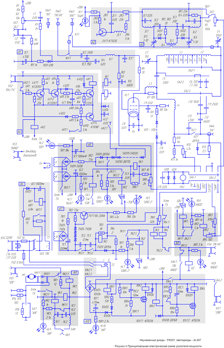

Принципиальная схема усилителя приведена на рисунке. Его коэффициент усиления зависит от крутизны применяемой лампы и величины анодного напряжения.
По всем параметрам и набору сервисных функций усилитель соответствует фирменному уровню. Усилитель имеет четыре независимых друг от друга предохранительные системы. Они защищают лампу от превышения тока сеток и анода, и от перегрева. Автоматика обеспечивает ступенчатое включение накала лампы, 4-х минутный разогрев катода перед подачей анодного напряжения и 5-ти минутное охлаждение лампы после отключения накала. За счет применения внешнего анодного блока питания и вертикального корпуса удалось без ущерба для монтажа уложиться в размеры компьютерного системного блока «Mini-Tower».
Для соединения с трансивером и антенной предназначены гнезда XW1, XW2, XW3. При отключенном усилителе и режиме RX контакты1К1.1 и К1.1 подсоединяют антенну к трансиверу. В режиме передачи контакты 1К1.1 подключают выход трансивера к входу усилителя, а контакты К1.1 – выход усилителя к антенне. Разъём XW1 используется при установке электронного коммутатора RX/TX.
При передаче сигнал с трансивера через плату А1 и антипаразитный резистор R6 поступает на управляющую сетку лампы VL1.
Лампа VL1 включена по схеме с общим катодом. В качестве лампы VL1 может быть использован любой металлокерамический тетрод. Анодная цепь лампы выполнена по схеме параллельного питания с дросселем L4. В П-контур входят катушки L1 и L2, конденсаторы настройки С3,С6,С7 и конденсаторы регулировки связи с антенной С4, С10, С11. Дросель L3 зашунтированный сопротивлением R7 предназначен для подавления УКВ колебаний. Этот дроссель при отсутствии УКВ генерации может не устанавливаться.

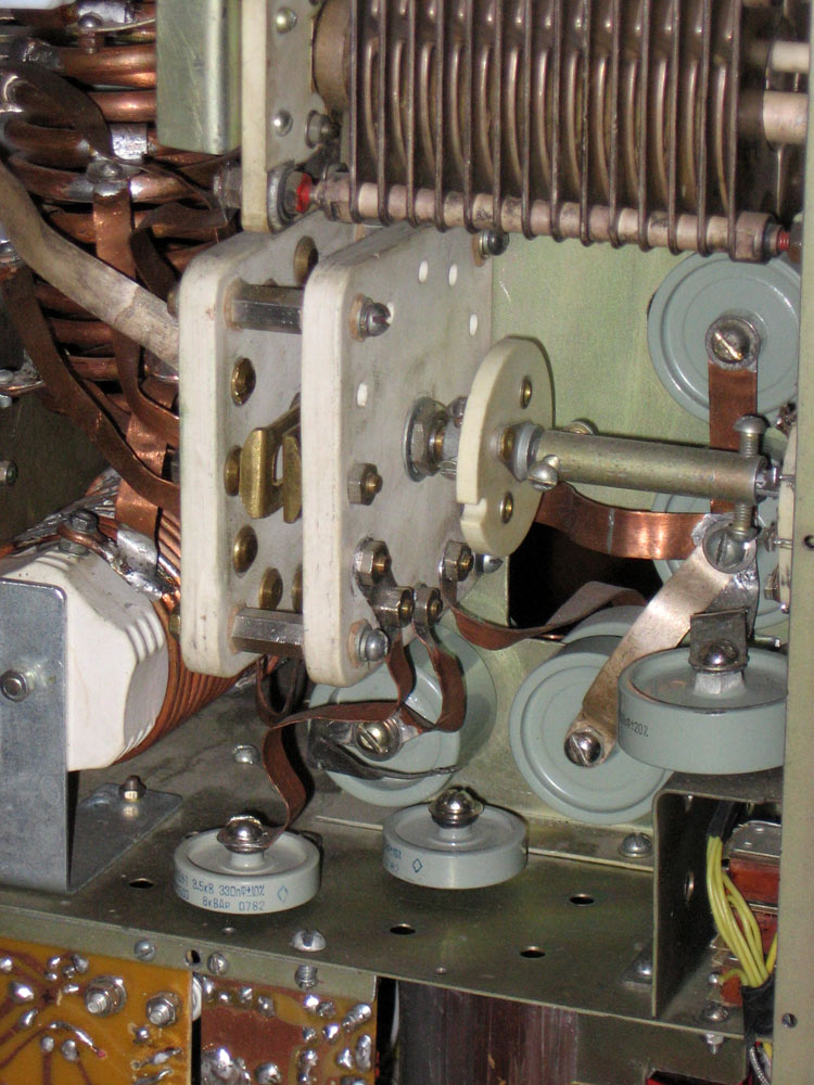

В П-контуре применен анодный КПЕ с максимальной емкостью 150 пФ, к которому на диапазонах 1,8 и 3,5 МГц подключаются добавочные постоянные конденсаторы. Такой вариант применяется во всех фирменных усилителях, он уменьшает габариты КПЕ и П-контура в целом и значительно снижает остроту настройки на частотах 14—28 МГц за счет т. н. «электрического верньера» [1.2.3]. К анодному КПЕ С3 на диапазоне 3,5 МГц группой контактов переключателя диапазонов SA2.2 подключается конденсатор С6. На диапазоне 1,8 МГц параллельно С6 дополнительно подключается конденсатор С7. Подключение С6 и С7 обеспечивается двухлепестковым подвижным контактом.
Группа контактов переключателя диапазонов SA2.1 коммутирует отводы катушек L1,L2, группа контактов SA2.3 подключает на НЧ диапазонах постоянные конденсаторы С10, С11 параллельно антенному КПЕ С4.
Для упрощения на схеме (рис. 1) изображен механический переключатель диапазонов ( фото 6) [4]. Габариты корпуса позволяют также выполнить переключатель на вакуумных замыкателях. Для дистанционного переключения вакуумных замыкателей при смене диапазона можно использовать декодер диапазонов управляемый трансивером через разъем XS3 «BAND».
Анодное напряжение от внешнего анодного блока питания подается на гнездо XW4 («HV») по коаксиальному кабелю РК 50-7-15. Резисторы R10,R11 являются измерительным делителем напряжения. Подстроечным резистором R12 устанавливают полное отклонение стрелки прибора PA1 при заданном напряжении. Включение вентилятора, накала лампы, напряжения смещения, анодного и экранного напряжений контролируется зелеными светодиодами HL10 («AIR»), HL3 («HEAT»), HL2 («GR1»), HL8 («ANOD») и HL5 («GRID2»).
Прибор PA1 позволяет контролировать величину анодного напряжения («HV»), токи сеток («GR1» и «GR2»), ток катода («CATOD») и КСВ («SWR»).
Электродвигатель вентилятора М1 получает питание с платы А9. Трёхпозиционный тумблер SA7 «AIR» позволяет подавать на вентилятор напряжение 5, 6 и 8В и регулировать скорость вращения крыльчатки вентилятора в зависимости от тепловыделения лампы. Этим достигается минимальный уровень акустического шума.
Включение усилителя производится тумблером SA5. При этом от источников питания на лампу поступает накальное и отрицательное напряжение, а на схемы автоматики — напряжение +28 В.

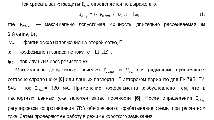

Кроме релейной защиты, источник экранного напряжения имеет четыре предохранительных элемента, которые обеспечивают его сохранность при замыкании второй сетки на катод или анод вследствие неисправности или пробоя лампы. Резисторы 7R1, R9 ограничивают максимальный ток короткого замыкания в период до срабатывания защиты. Стабилитрон 7VD9 ограничивает ток, проходящий через слаботочное реле 7К1 и резисторы 7R3 и 7R4 в период до срабатывания защиты. Диоды VD1—VD6 обеспечивают защиту источника при возникновении динатронного эффекта и при замыкании сетки на анод. Резистор R8 обеспечивает нейтрализацию динатронного эффекта. Делитель на резисторах 7R5, 7R6 для получения + 70 В используется при установке электронного переключателя RX/TX.
Суммарное напряжение стабилитронов должно быть не меньше номинального экранного напряжения согласно справочнику [6] или данных паспорта. Сопротивлением 7R2 устанавливают требуемый ток стабилитронов.
Т
В качестве реле 7К3 использовано РЭС-9 с последовательным включением двух групп контактов. В течение трехлетней эксплуатации отказов не было.
Проверка автомата защиты экранной сетки по току в режиме ТХ. Автомат защиты экранной сетки проверяют при заходе в перенапряженный режим. Для этого на диапазонах 14 – 28 МГц, где есть запас емкости С4 ( рисунок 1 ) настраивают П – контур по максимальной мощности, а затем постепенно увеличивают емкость С4 и одновременно уменьшают С3, чтобы сохранить настройку П – контура. При этом ток экранной сетки будет увеличиваться до срабатывания защиты.
Наиболее сильный перенапряженный режим происходит при работе усилителя с настроенным в резонанс П – контуром без нагрузки. Отсоединив антенный кабель, в режиме «настройка» увеличивают мощность раскачки от нуля. Ток экранной сетки должен расти до срабатывания защиты.
Затем проводят проверку при отключенном анодном напряжении. Для этого при включенном тумблере SA6 отключают анодный блок питания от сети, в режиме «настройка» также увеличивают мощность раскачки от нуля и контролируют срабатывание защиты.
Во время настройки и эксплуатации усилителя в релейных предохранительных схемах первой и второй сетки не было ни одного отказа, и они показали себя только с положительной стороны.

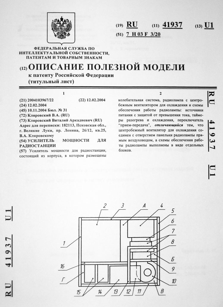

Блочная конструкция позволяет поэтапно модернизировать усилитель. Он может быть изготовлен в простейшем варианте с блоками А1, А4 и А7. При желании пользователя иметь «полную конфигурацию» устанавливаются все блоки.

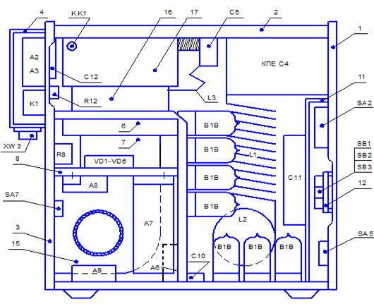

КОНСТРУКЦИЯ УСИЛИТЕЛЯ

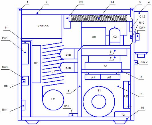

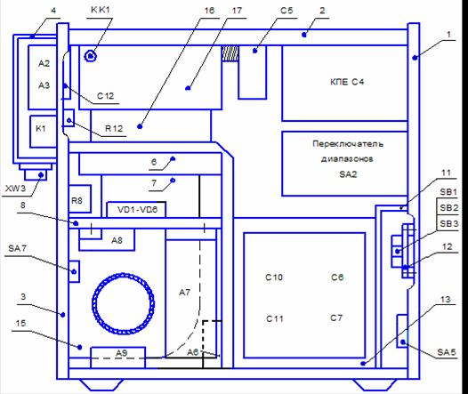

Разработана универсальная компоновка, которая позволяет одинаково успешно использовать и релейный и механический переключатель диапазонов (рисунок 4, 5). На рисунках изображено расположение деталей в вертикальном корпусе. Усилитель можно выполнить и в горизонтальном корпусе (фото1). При этом компоновка основных деталей останется неизменной. Отличие будет только в расположении органов управления на передней панели [12 -15].
Вначале рассмотрим конструкцию с релейным переключением диапазонов, изображенную на рисунке 4.

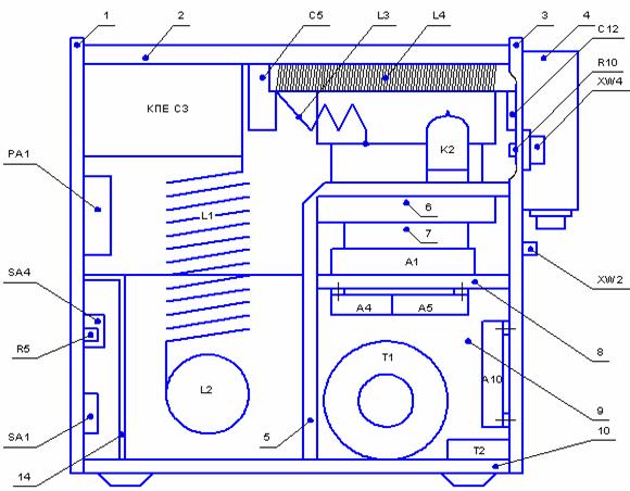

Корпус состоит из передней (1) и задней (3) панели, которые снизу соединены нижней панелью (10), а сверху по бокам уголками (2). В передней части корпуса находится П-контур с переключателем диапазонов. Перед ними на передней панели (1) расположены переключатель SA4, переменное сопротивление R5 блок А2 и на кронштейне(12) три кнопки SB1, SB2, SB3. Они отделены от П-контура экранирующей перегородкой (11). На ней размещены емкости С11.
В задней части корпуса Г – образной перегородкой (5), горизонтальной перегородкой (8), и вертикальной перегородкой (9) образованны три отсека: входной, трансформаторный и вентиляторный.
Во входном отсеке расположены ламповая панелька (6), воздуховод (7) по которому воздух от вентилятора поступает в отверстие панельки, блок А1, сопротивления R3, R4, R8, R9. С противоположной стороны от блока А1 находится блок А6 и диоды VD1-VD6.
В трансформаторном отсеке установлены трансформаторы Т1 и Т2, а также блоки А4, А5,А10.
В вентиляторном отсеке кроме вентилятора размещены блоки А6 А7, А8, А9. Блок А6 также может быть размещён па передней панели рядом с тумблером SA5.
В усилителе использована приточная система охлаждения с центробежным вентилятором [9]. Корпус вентилятора пристыкован к горизонтальной перегородке (8). Воздушный поток направляется прямо в отверстие панельки (6) по воздуховоду (7).
Над входным отсеком сбоку от анодного обжима лампы (16) расположены реле К2, анодный дроссель L4 и при необходимости антипаразитный дроссель L3. Два конденсатора С12 закреплены на задней панели (3). Под ними расположен измерительный делитель напряжения R10, R11 и регулировочное сопротивление R12. Над лампой закреплён воздуховод (17), служащий для удаления тепла за пределы корпуса. В воздуховоде находится термодатчик тепловой защиты лампы SA8.
На передней панели (1) закреплена фальшпанель с надписями.
На задней панели (3) находятся все разъемы, регулятор ALC R2, переключатель SA7 и предохранители FV1, FV2. В её верхней части расположены блок А2 (КСВ-метр) и антенное реле К2. Реле и КСВ-метр закрыты общим кожухом (4). Такая компоновка позволяет устанавливать любые имеющие в наличии реле. Разъемы XW1 и XW2 закреплены на кронштейнах присоединённых к задней панели.
При использовании механического переключателя (фото 6) между передней панелью (1) и Г-образной перегородкой (5) устанавливается вертикальная перегородка (12). Она служит для крепления конденсаторов С6, С7, С10, С11 и, кроме того, увеличивает жесткость корпуса. Отделение органов управления и контроля от излучения П-контура достигается экранирующими перегородками (13) и (14).
Детали корпуса выполняются из дюраля или оцинкованной стали.
Корпус закрывается П-образным кожухом от
системного блока “MINITOWER” или тремя отдельными панелями. На верхней плоскости
напротив воздуховода (17) находится отверстие Ф120 мм для отвода тепла.
Оно закрыто металлической сеткой с ячейками 5 мм. Размеры ячеек позволяют измерять температуру радиатора лампы с помощью термопары. По бокам
корпуса вырезаны два воздухозаборных отверстия размером 100
100 мм. Они закрыты металлической
сеткой с ячейками 3 мм.

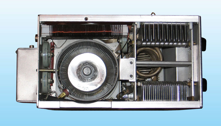

Все печатные платы закреплены так что обеспечивают удобный доступ при сборке, регулировке, диагностировании и ремонте.

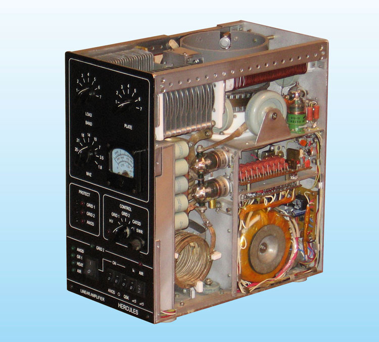

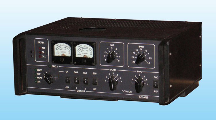

На фотографии 1 - горизонтальный корпус усилителя . На фотографиях 2…5 - усилитель на лампе ГУ–78Б с релейным переключателем. На фотографии 6 – механический переключатель диапазонов. На фотографии 7-усилитель на рабочем месте.
