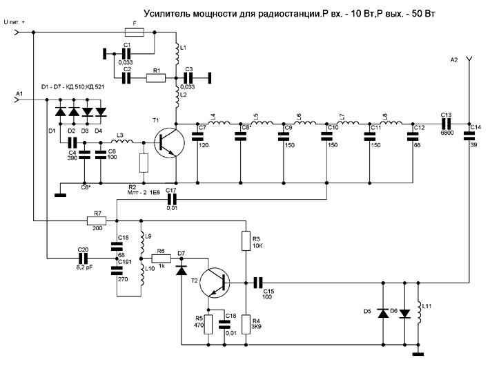

Усилитель  мощности 50 Ватт для  использования  с  радиостанцией  "ЛЁН-В"
Конденсаторы :
КТ – 1
С1,С3
0,033
С2
НЕТ
С4
120
С7,С15
100
С8
390
С9,С10,С11
150
С12,С18
68
С13
6800
С14
39
С16,С17
0,01
С19
270
С20
8,2
Конденсаторы по частотам :
С5
270 (частота – 40,0 MHz) - 220 (частота – 45,0 MHz)
С6
390 (частота – 40,0 MHz) - 270 (частота – 45,0 MHz)
Резисторы :
МЛТ – 0,125
R1
НЕТ
R3
10K
R4
3K9
R5
470
R6,R7
200
Резисторы :
МЛТ – 2
R2
1E8
Катушки :
Внутренний диаметр 7 мм, Провод ПЭЛ - 1
L1,L2,L10
8
L3,L4,L9
2
L5
3
L6,L7,L8
7
L11
8
Транзисторы :
Т1
КТ958А
Т2
КТ368А
Усилитель собран на двухсторонней печатной плате толщиной 1,5 мм. Фольга с платы полностью не стравливается, а используется в качестве экрана и общего провода. Протравливаются промежутки между дорожками и экраном. Отверстия под выводы транзистора Т1 не сверлятся. Транзистор Т1 устанавливается в прорезь в плате, и прикручивается винтами к корпусу выполняющему роль теплоотвода. Сопротивление R1 и конденсатор С1 отсутствуют. Предохранитель выполнен в виде тонкого провода припаянного к штырям. Отверстия которые не пропаиваются на корпус следует раззенковать. Конденсаторы С5 и С6 подбираются в зависимости от частоты. Катушки L4,L5 подстраиваются по максимальной выходной мощности. Катушкой L3 согласовывается передатчик с усилителем мощности. Катушками L10,L11 подстраивается чувствительность.
Настройка усилителя делится на два этапа :
1. Получение оптимальной выходной мощности.
Вход усилителя подключается к радиостанции, а к выходу подключается ВЧ вольтметр с нагрузкой 50 Ом мощностью 50 Ватт. Изменяя индуктивность катушек L4,L5 добиваются необходимой мощности которую определяют по формуле P=UU/50.Если не получается получить требуемую мощность изменяют индуктивность катушек L6,L7,L8.Желательно получить максимальную выходную мощность 40 – 45 Ватт.
2. Получение нужной чувствительности приёмника.
Для этого на вход А2 с генератора подаётся сигнал амплитудой 10 мкВ, а вход А1 усилителя подключают к осциллографу. Изменяя индуктивность катушки L10 добиваются максимального размаха сигнала. Катушки L7,L8 сильно влияют на чувствительность, поэтому требуется их подстроить изменяя индуктивность, при этом размах сигнала должен увеличиться. После настройки чувствительность должна быть 0,2 – 0,3 мкВ. Однако после настройки чувствительности выходная мощность может понизиться.
Прислал Д.Розанов, delta2000@chat.ru
