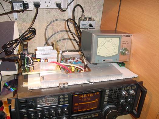

По многочисленным просьбам трудящихся, пришлось переделать ИБП, установить плату УМ на радиатор, все это включить и сфотографировать.
На этой фотографии: ИБП, тот, фото которого было в предыдущей части (у него выпаяны все детали, касающиеся источников 3,3в, 5в, -12в), домотана вторичная обмотка (очень непросто разобрать и потом собрать трансформатор).

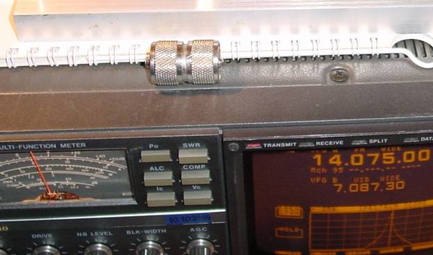

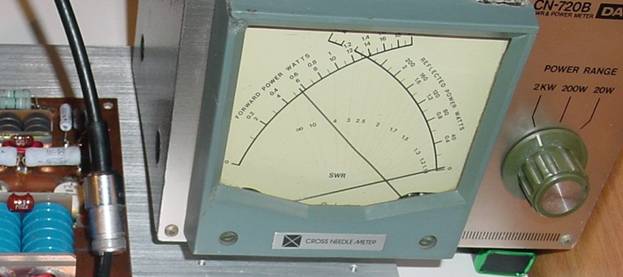

УМ на 2-х TH430, на вход которого подключен трансивер. Тюнер трансивера выключен. Выход УМ через измеритель мощности и КСВ подключен к антенне.

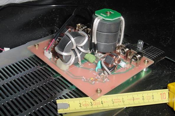

Трансформаторы усилителя намотаны посеребренным проводом. КСВ по входу и выходу не превышает 1,1. Фильтры по входу и выходу не применялись.

На вход УМ подается ЧМ сигнал, мощностью около 40вт, на частоте 14,075 Мгц. Измеритель мощности на выходе УМ фиксирует около 600 вт выходной мощности в режиме ЧМ.
Вот собственно почти и все. Питание - +28в «просаживается» при этой мощности до 24в (это много – надо над этим поработать). Может еще и потому, что конденсатор фильтра совсем небольшой – 1000мкфх25в. Выпрямитель в ИБП - SBL3040PT, сборка диодов Шоттки (40в, 30а). Ключевые транзисторы – полевые 600в, 10а, с тепловым сопротивлением перехода 0,65 град/wt и сопротивлением открытого канала в десятые-сотые доли Ома. Так, что «потенциал» у этих ИБП ну очень приличный!
Ток покоя УМ – по 250 ма на каждый транзистор. За время съемки (3-5 мин), радиатор разогревается до температуры не более 50 градусов (можно спокойно прикасаться к нему рукой). Площадь радиатора – более 2500 см2 (кстати, радиатор от блока, фотография которого была выложена раньше, это из которого я «выдернул» пару MRF150).

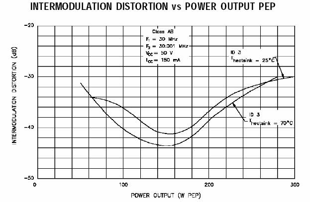

Специально для специалистов в области IMD3, привожу графики из datasheet на транзистор TH430pp. Этот параметр намного лучше, чем у ГУ-74Б.

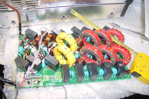

А специально для специалистов в области весогабаритных характеристик привожу две фотографии. На первой – комбайнер, сумматор четырех УМ по 250 вт каждый (от киловаттного усилителя IC-PW1). Объем не превышает двух пачек сигарет, а вес не более 150 гр.
Следующее фото – блок диапазонных выходных фильтров того же усилителя. Вес не более 500 гр. Для сравнения – только один переменный конденсатор П-контура от Р-140, имеет значительно больший вес и значительно больший объем, а если к нему прибавить вариометр??, а если еще прибавить и переключатель диапазонов (с моторами и прочей обвеской) ???
