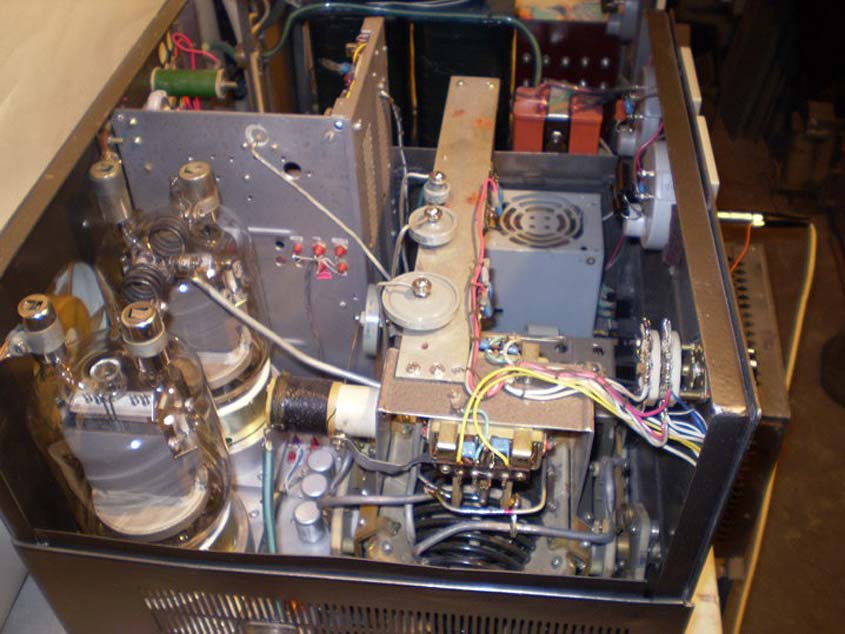

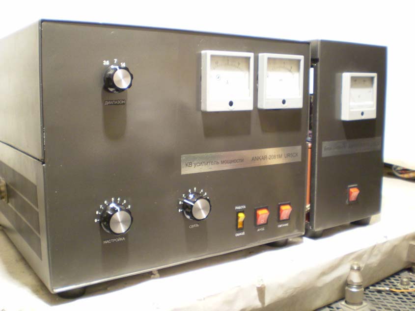

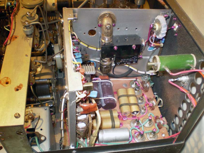

Усилитель предназначен для усиления выходной мощности КВ радиостанции до уровня 1500 Вт при входной - до 30 Вт. Усилитель построен по классической схеме с общим катодом и последовательным питанием анода. Кроме того, применена автоматическая регулировка тока покоя ламп по огибающей SSB сигнала. Это позволило снизить начальный ток анода до 100мА на одну лампу. В усилителе возможно применение ламп ГУ-46М, ГУ-80, ГУ-81 без ущерба для характеристик.

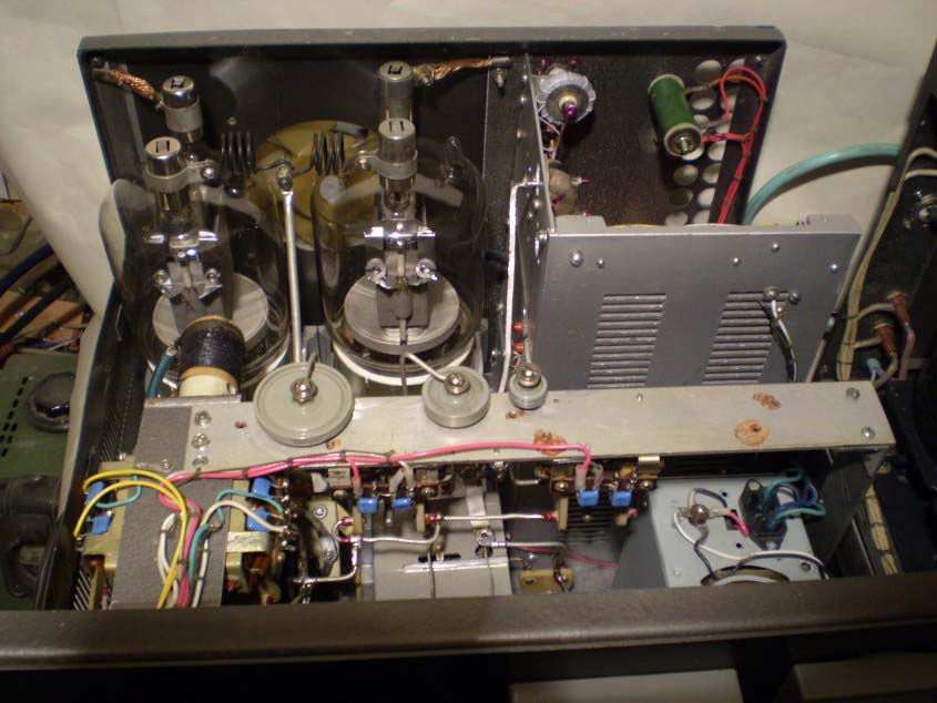

Входной сигнал от трансивера через контакты реле RL17 и входные резонансные контура подается на управляющие сетки ламп ГУ-81М. Задача входных контуров согласовать низкоомный выход трансивера с высокоомным входом ламп. Катушки L7, L9 и L11 с помощью конденсаторов С35, С37 и С39 настраиваются на выходное сопротивление трансивера 50 Ом а катушки L6, L8 и L10в резонанс на середину соответствующего диапазона. Процедура настройки контуров проводится при среднем положении ферритовых сердечников и только подбором количества витков катушек и величин соответствующих емкостей. Результатом правильной настройки входных контуров является присутствие на управляющих сетках ламп высокочастотного напряжения величиной 120В, при входной мощности 30Вт, что соответствует 38 вольтам напряжения на нагрузке 50 Ом. Если напряжение на управляющих сетках ламп окажется больше 120В, катушки L6, L8 и L10 необходимо зашунтировать двухваттными резисторами соответствующей величины.

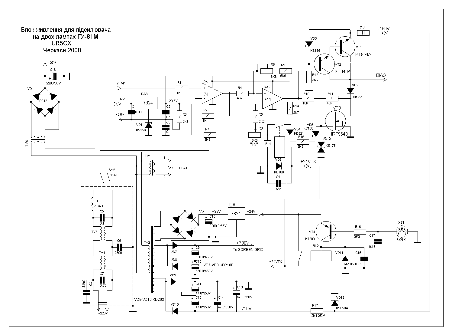

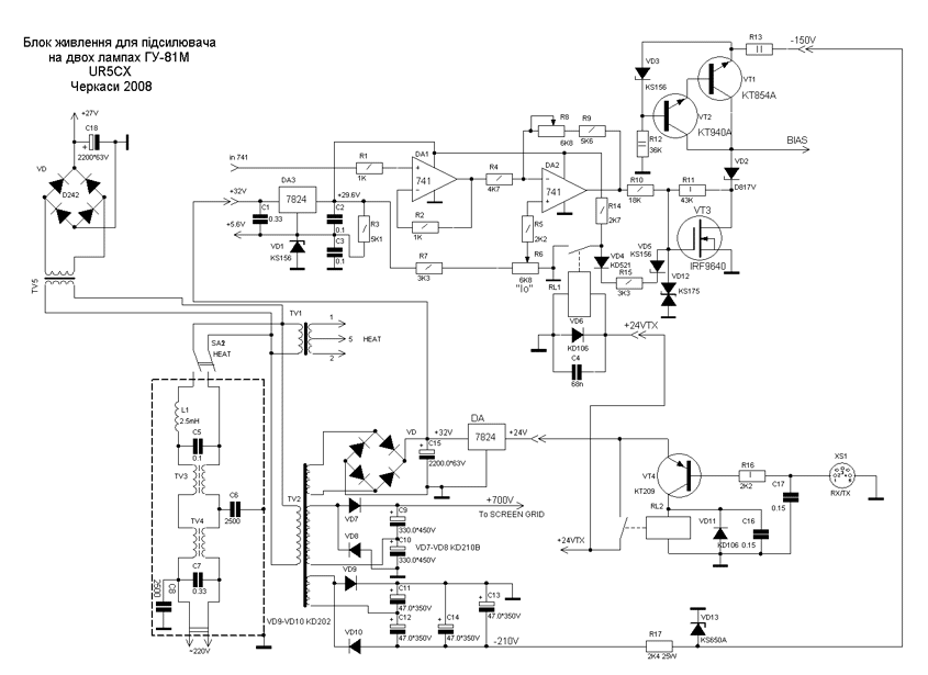

Одновременно с высокочастотным напряжением возбуждения на сетки ламп подается отрицательное напряжение смещения через одну из обмоток трансформатора ТА2. Напряжение смещения по величине зависит от уровня входного ВЧ сигнала и изменяется в пределах -150-120В. Работа и настройка стабилизатора напряжения управляющей сетки неоднократно публиковалась в различных конструкциях усилителей, поэтому повторять нет необходимости. Единственное отличие данной схемы от ранее опубликованных – это применение в качестве составного транзистора двух транзисторов КТ854 и КТ940 вследствие более высокого напряжения смещения ламп ГУ-81М по отношению к металлокерамическим тетродам.
При необходимости может быть задействована система ALC, которая заведена и работает через трансформатор ТА2.

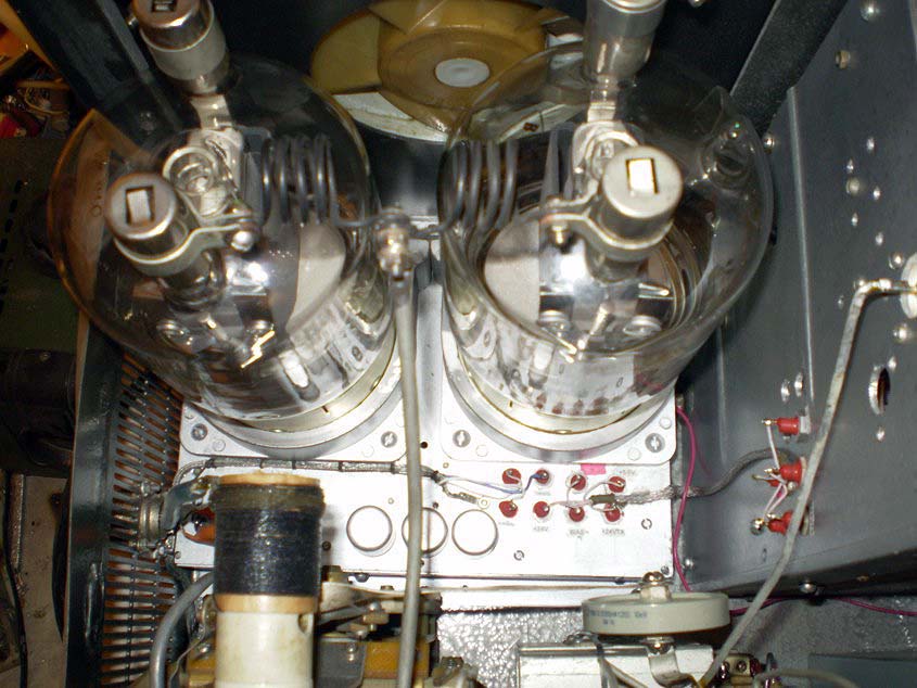

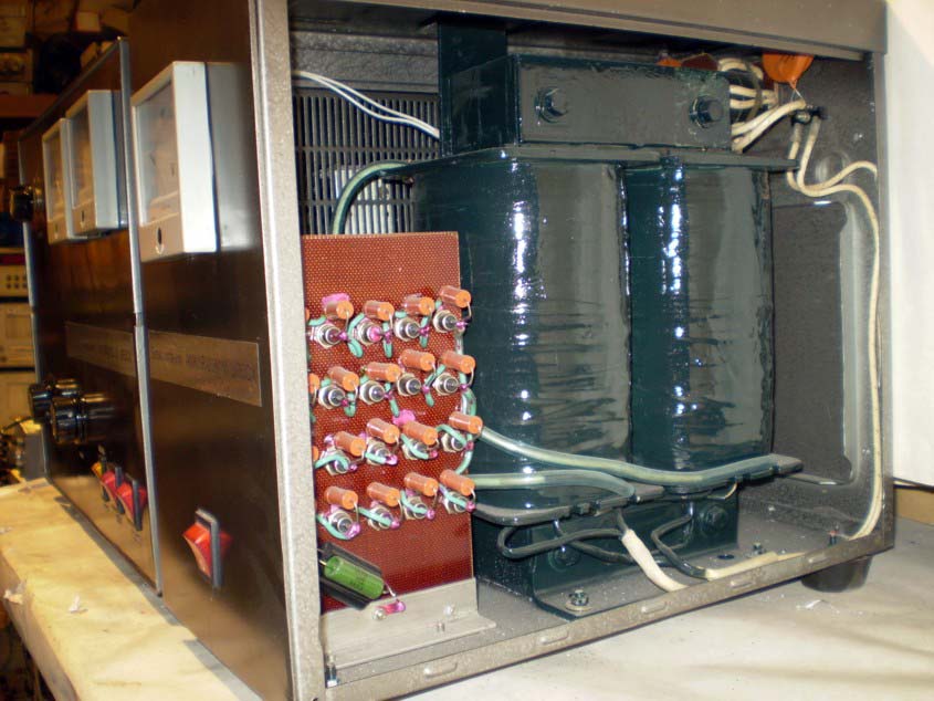

Питание экранной сетки осуществляется от выпрямителя с удвоением напряжения. Ввиду низкой крутизны характеристики ламп применение стабилизатора напряжения экранной сетки нецелесообразно. Практическая проверка коэффициента усиления каскада при изменении напряжения экранной сетки подтверждает это. Увеличение напряжения экранной сетки на 50В практически не влияет на величину крутизны характеристики лампы, а значит и коэффициент усиления каскада мало изменится.Напряжение +700В подается на экранные сетки ламп через контакты реле RL1 и токоограничивающий резистор R14. Для ограничения бросков тока через лампы катоды ламп включены на корпус через резисторы R5 и R6. На этих же резисторах измеряется анодный ток ламп.

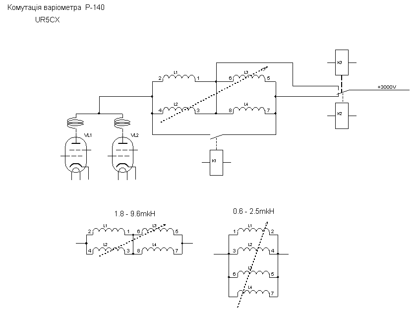

Колебательная система представляет собой обычный П-контур с фиксированными «горячими» конденсаторами, переменными индуктивностью и конденсатором в «холодном» конце. В качестве катушки П-контура применен шаровый вариометр от радиостанции Р-140. В первом положении коммутации катушек при параллельно-последовательном включении индуктивность изменяется от 1.8мкГ до 9.6мкГ и перекрываются диапазоны 80 и 40м. Во втором положении при параллельном включении катушек вариометра индуктивность меняется от 0.6мкГ до 2.5мкГ – перекрываются диапазоны 20, 15 и 10м.

Входные контура выполнены на пластмассовых каркасах диаметром 12мм и высотой 30мм с ферритовыми подстроечными сердечниками. Катушки намотаны проводом ПЭЛШО-0.5. L6 имеет 9 витков, L7-4, L8-14, L9-5, L10-25, L11-10 витков. Для остальных диапазонов изготовить входные контура не представляет больших трудностей.
Реле RL1 и RL17 типа РЭН-33, RL2 – РЭВ-15, RL14-RL16 – РЭС-9, остальные типа «тещин язык». Реле RL1 и RL2 в блоке питания типа РЭС-49. Конденсаторы С8, С16, С17 и С18 типа К15-У на напряжение не менее 6кВ, С9 и С10 типа КВИ на напряжение не менее 10 кВ.
Трансформатор ТА2 изготовлен на ферритовом кольце М2000 типоразмера 28*16*6. Обмотка, через которую подается смещение на управляющую сетку лампы, содержит 6 витков провода МГТФ, обмотка ALC-1виток, третья обмотка – 2 витка с отводом от середины. Возможно изготовление данного трансформатора в виде «бинокля». Узлы формирования RX/TX, ALC и динамический стабилизатор напряжения управляющей сетки размещены на печатных платах.
Анодный дроссель L5 стандартный от радиостанции Р-140, антипаразитные L6 и L7 состоят из трех витков нихромового провода диаметром 2мм на оправке диаметром 8мм.
