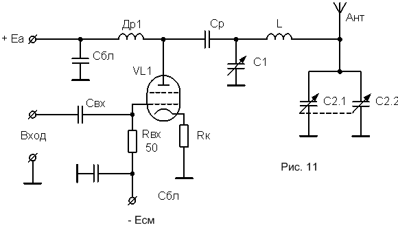

Расчет  реактивных токов, напряжений  и  мощностей, действующих в элементах  п–контура
Расчет значений этих реактивных  величин представляет определенный интерес для пытливого радиолюбителя. Пусть мы имеем усилитель мощности на лампе ГУ-74Б работающий в классе АВ1. Анодное напряжение равно 2100 В, постоянная составляющая анодного тока при максимальном сигнале равна 0,5 А, сопротивление нагрузки Rн равно 50 Ом. Данные элементов П-контура, см. рис.11, рассчитанные для  нагруженной добротности  контура Q, равной 12, приведены ниже: С1 = 83 пФ, L = 6,68 мкГн, С2 = 469 пФ, начальный ток анода равен 0,3 А, напряжение на экранной сетке равняется 300 В. Коэффициент полезного действия П – контура (ηп-к) равен 0,952.

Теперь можно приступить к определению реактивных сопротивлений элементов П – контура.

            Из расчетов видно, что реактивная мощность, которая плещется в конденсаторе С1 равна колебательной мощности умноженной на (Q – 1), а в конденсаторе С2  равняется колебательной мощности, так как конденсатор С2  зашунтирован сопротивлением нагрузки. На эти величины и следует ориентироваться при выборе конденсаторов для П – контура.
