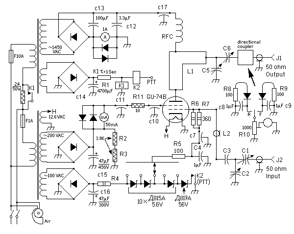

Усилитель мощности на диапазон 144МГц

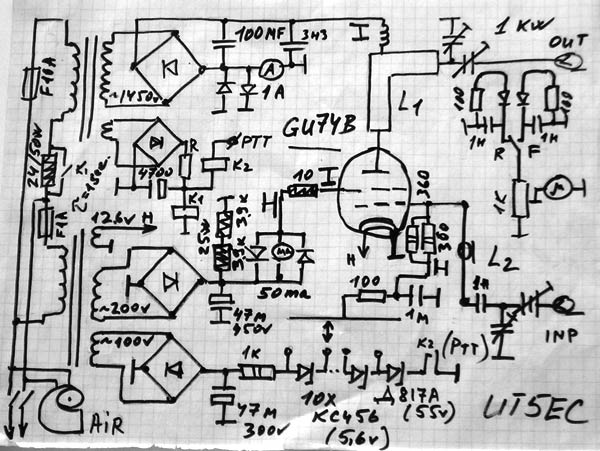

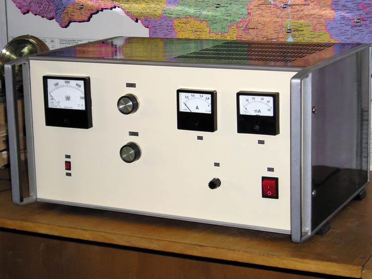

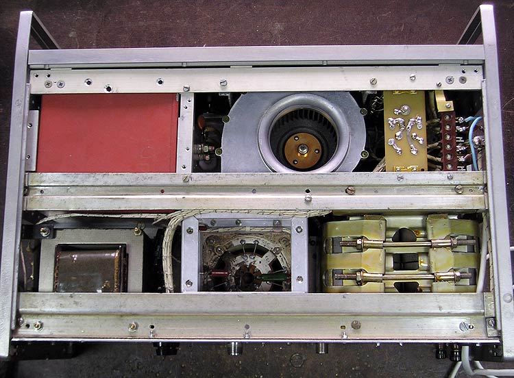

Предлагаю схему и фотографии усилителя мощности на диапазон 144мгц. Параметры усилителя следующие-
На этой схеме, которую перерисовал в компьютерном виде ND2X Paul, допущены две ошибки, которые нужно исправить - конденсатор С14 должен стоять с другого конца резистора R1, параллельно К1. Стабилитроны должны быть не Д815А а КС456.
C1 - 8-30pF
C2 - 8-30pF
C3 - 1000pF
C4 - 1mF

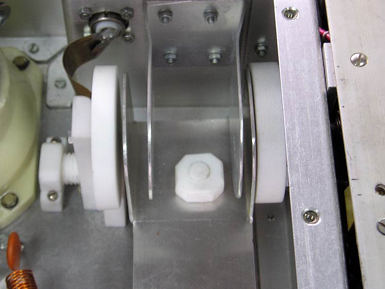

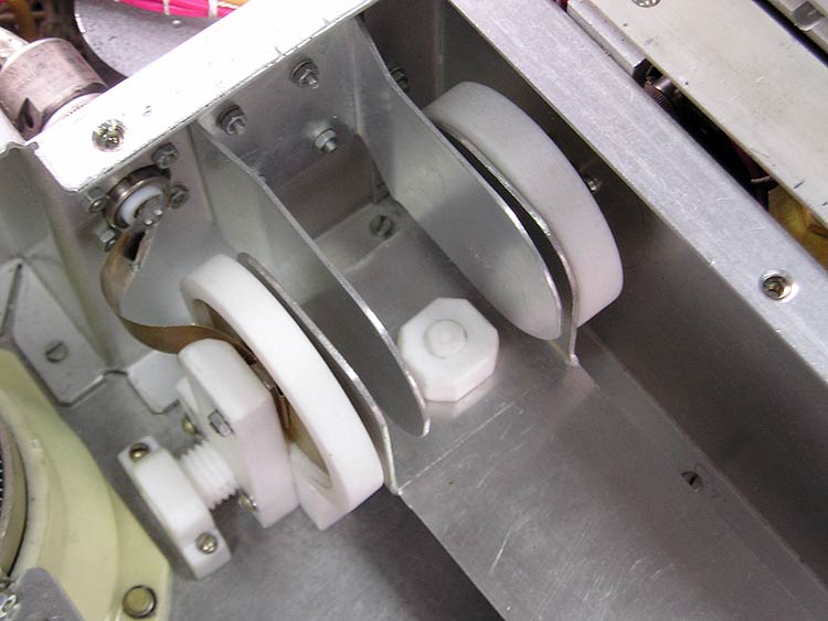

C5 - constr. D= 50mm.
C6 - constr. D= 50mm.
C7 - 4700pF
C8 - 1000pF
C9 - 1000pF
C10 - constr. soket tube
C11 - 4700pF
C12 - 3300pF
C13 - 100mF/2000V
C14 - 4700mF/50V
C15 - 47mF/450V
C16 - 47mF/300V
C17 - 2x 3300pF
R1 = R1+C14+K1 ohm = t=1sec.
R2 - 3,9k
R3 - 3,9k
R4 - 1k
R5 - 100
R6 - 360
R7 - 360
R8 - 100
R9 - 100
R10 - 1k
R11 - 24/50W

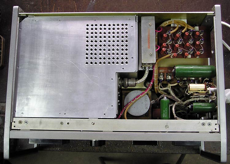

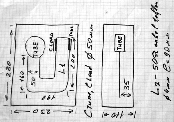

Materials used for L1 also box - Al 2mm.
L2 - coax. teflon cabel D=4mm L = 90mm.

ВНИМАНИЕ! Перед постройкой этого усилителя мощности необходимо получить специальное разрешение.

12.01.2006 10:16 Господа, давайте по порядку: 1. На чертеже длина кабеля 90 мм! Э...  --  UA3AOG
