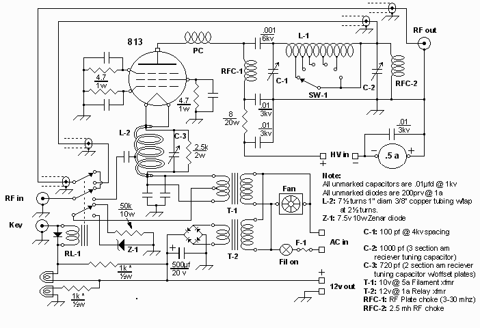

ZL1AXB предложил схему входа усилителя на лампах с катодами прямого накала, которая позволяет полностью использовать лампу вплоть до частот 10-метрового диапазона. Он добился от усилителя на двух лампах 813 выходной мощности в 1000 Вт на диапазоне 10 метров, хотя многие сочтут это невозможным. Chuck (WA7RAI) подослал мне схему, по которой я и строил свой собственный усилитель с небольшими модификациями.
Примечания к схеме: все необозначенные конденсаторы имеют ёмкость 0,01 мкФ, рабочее напряжение 1000 В, все необозначенные диоды: 200 В, 1 А, катушка L2 – 7,5 витков медной трубки диаметром 3/8 дюйма, диаметр катушки 1 дюйм, отвод от 2,5 витков. Z1 - стабилитрон 7,5 В, 10 Вт, С1 – 100 пФ, 4 кВ, С2 – 1000 пФ (3-х секционный КПЕ от АМ радиовещательных приёмников), С3 – 720 пФ – 2-х секционный КПЕ с увеличенным зазором между пластинами от АМ радиовещательных приёмников. Т1 – накальный трансформатор 10 В, 5 А, трансформатор 12 В, 1 А. RFC1 – анодный РЧ-дроссель, работающий на частотах 3….30 МГц, RFC2 –  РЧ дроссель 2,5 мГн. RF in, RF out – РЧ вход, РЧ выход. HV in – подключение анодного (высокого) напряжения. RL1 – реле. Fan – вентилятор. Fil on – индикация включения накала. Головка для измерения анодного тока рассчитана на ток полного отклонения стрелки 500 мА.
 Это, в общем-то, стандартный усилитель на пентодах, выполненный по схеме с заземлённой сеткой с П-фильтром на выходе. Скрытая возможность усилителя заключается в схеме входной части: вместо накального дросселя применена катушка из  четвертьдюймовой медной трубки диаметром 1 дюйм с изолированным проводом внутри. Параллельно этой катушке подключен конденсатор переменной ёмкости и безындуктивный  шунтирующий резистор. Напряжение накала подводится через изолированный провод и катушку. Раскачка подводится к катушке через конденсатор ёмкостью 0,01 мкФ. Эта схема “настроенной накальной цепи” обеспечивает согласование возбудителя с РА в широкой полосе частот (на всех используемых в РА диапазонах) с хорошим КСВ, что подходит для использования РА с современными трансиверами, имеющими выходные транзисторные каскады с автоматическим понижением мощности при увеличении КСВ в нагрузке.

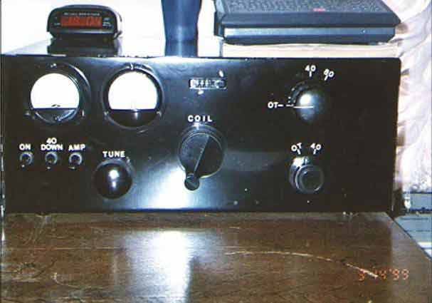

 На рисунке представлен РА, предложенный Pat’ом (ZL1AXB) в моём исполнении.

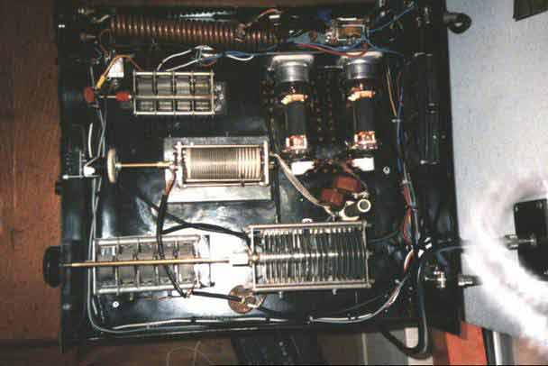

Я использовал кусок медной трубы в четверть дюйма диаметром и длиной 31,5 дюйм, продёрнул в него изолированный провод #10 в тефлоновой (фторопластовой) изоляции. Катушка из трубки содержит 7,5 витков внутренним диаметром 1 дюйм, намотана виток к витку, как можно плотнее, но без замыкания между витками. Один конец катушки присоединён к выводам накала ламп, другой – к источнику питания накала. Параллельно катушке присоединён КПЕ с воздушным диэлектриком (ёмкостью 900 пФ), зашунтированный двухваттным резистором сопротивлением 2,5 кОм.
 Катушка L1 состоит из двух катушек. Первая катушка диаметром 3 дюйма с расстоянием между витками 0,25 дюйма с отводами под диапазоны:
- 80 метров    13 витков
- 40 метров     7 витков
- 30 метров      4 витка
Вторая катушка внутренним диаметром 2 дюйма содержит 4 витка медной трубки диаметром ¼ дюйма с расстоянием между витками 0,5 дюйма с отводами на диапазоны:
- 20 метров      3 витка
- 17,15 метров    2 витка
- 10 метров      1 виток
Дроссель RFC1  выполнен из двух отдельных дросселей. Каждый из них намотан c занятием минимума места на керамическом стержне диаметром ¾ и длиной 3,5 дюйма обмоточным проводом  24 AWG. Оба дросселя смонтированы под прямым углом друг к другу. Между дросселями включен развязывающий конденсатор 0,01 мкФ на рабочее напряжение 5 кВ одним выводом на корпус. Это является попыткой исключить собственный резонанс РА на лампах 813 вблизи рабочих частот.
Дроссель RFC2, включенный параллельно выходу нужен для безопасности. Если когда-либо разделительный по постоянному току конденсатор  будет пробит, то высокое напряжение поступит в антенную систему. При наличии дросселя, ток потечёт через него на корпус и сожжёт предохранители в первичной обмотке, ненормально нагруженного таким образом анодного трансформатора. Можно и не применять этот дроссель (дроссель нужен, так как при присоединении антенн есть риск попасть под разряд переходного с анода конденсатора, удар порой бывает весьма ощутимым - UA9LAQ). Дроссель мотается обмоточным проводом 28 AWG, на ферритовом стержне длиной 2 дюйма. Если Вам придётся это делать намотайте 150 витков, уложив их в два-три слоя.
 При 3000 В на анодах ламп, даваемых  2 кВА блоком питания, две лампы 813 отдают выходную мощность более 1 кВт на диапазонах 80…20 м, 900 Вт - на 17 и 15 метрах, 800 Вт – на 12 метрах и 500 Вт – на 10 метрах. Небрежный монтаж и большая длина выводов не позволила получить большую мощность на 10-метровом диапазоне.
