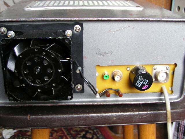

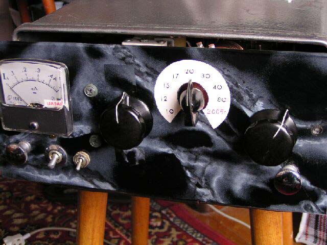

PA в фотографиях: 3хГУ50

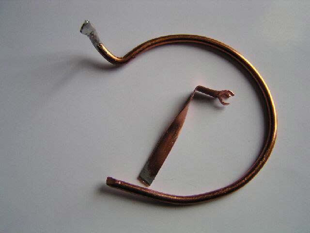

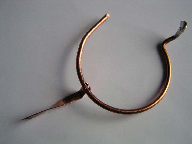

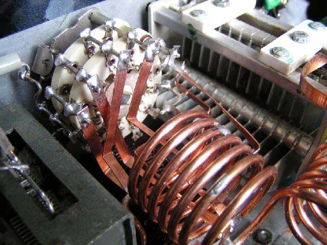

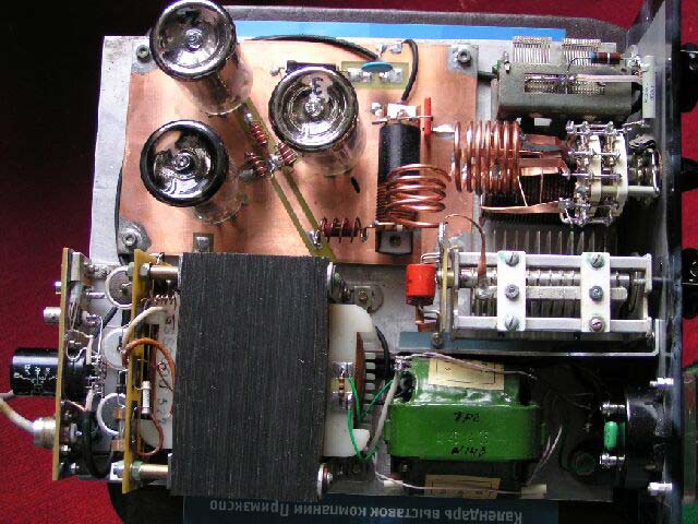

Упор сделан на пайку Pi-контура. Ленточки-отводы сняты с мощного коаксиального кабеля и показано как я формирую "клешню" для соединения с витками контура. Припой обычный, а в спиртовой раствор канифоли добавляю 1/10 часть ортофосфорной кислоты и, думаю, такая пайка всем понравится. Полагал, что одного общего на три анода антипаразита будет достаточно, но при наладке РА на 15 м он задымил и мне пришлось разрезать все три анодные линии и поставить еще три и всё стало на свои места. Если есть фольга и на обратной стороне пластины, то её под анодными линиями надо убрать на ширину не менее 15-20 мм иначе от возбуда не избавиться.
Думаю, что проще усилителя не бывает и буду рад, если он будет повторен коллегами.

17.10.2011 14:57 Для ra6lc -- на снимке вида сверху --- этого не вижу.."Грубейшие ...  --
26.12.2010 15:57 Грубейшие нарушение выводы катушки индуктивности проходят внутри ...  --  ra6lc

10.07.2005 11:01 Мне кажется, емкость монтажа анодной цепи будет ОЧЕНЬ высокой. Др...  --  Сергей
