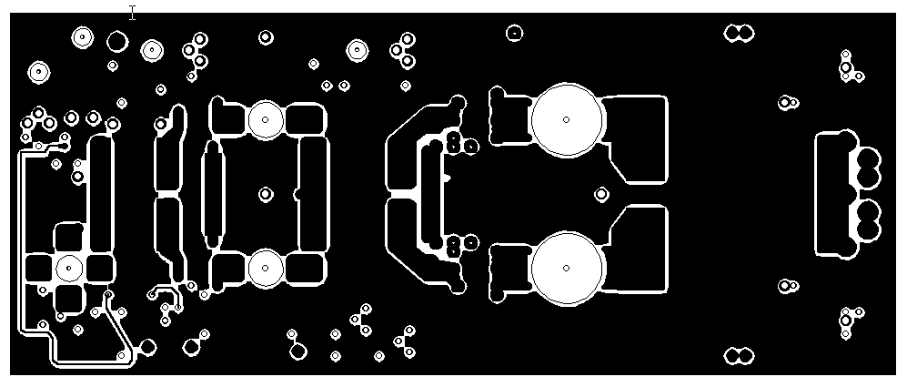

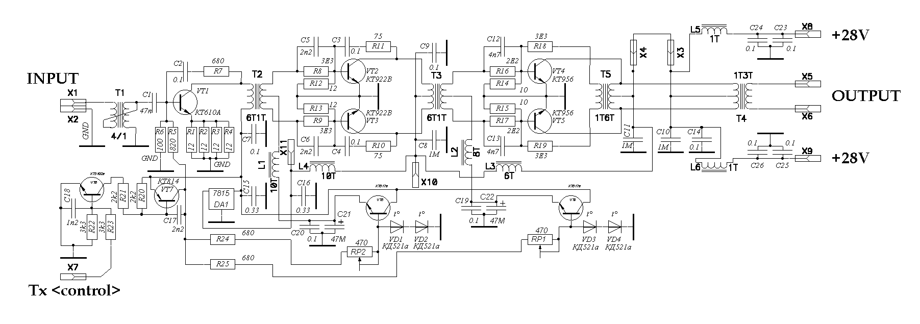

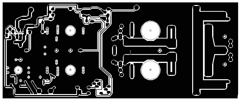

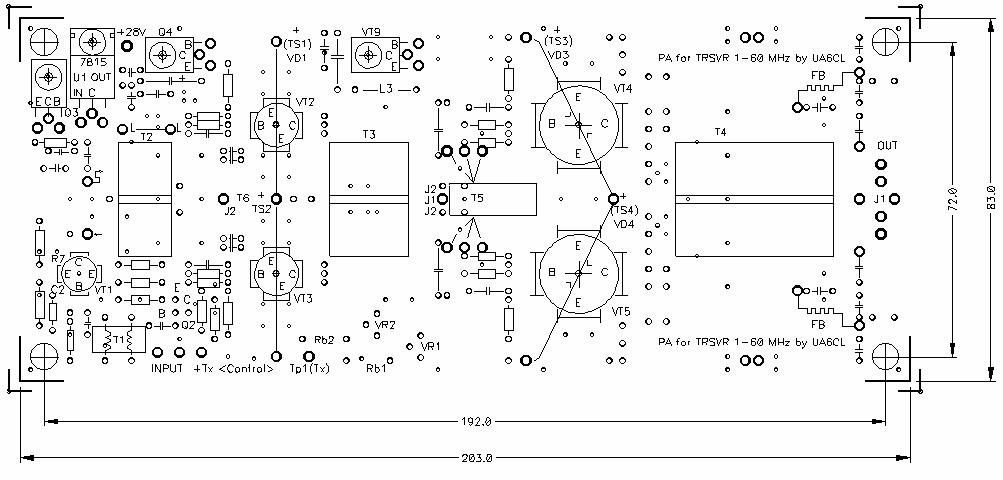

Усилитель мощности рассчитан на сопротивление нагрузки 50 Ом. Пиковое значение выходной мощности может достигать 200 Ватт. Источник питания стабилизированный 28В 20А. Рабочий интервал температуры от -10°С до +65°С.
