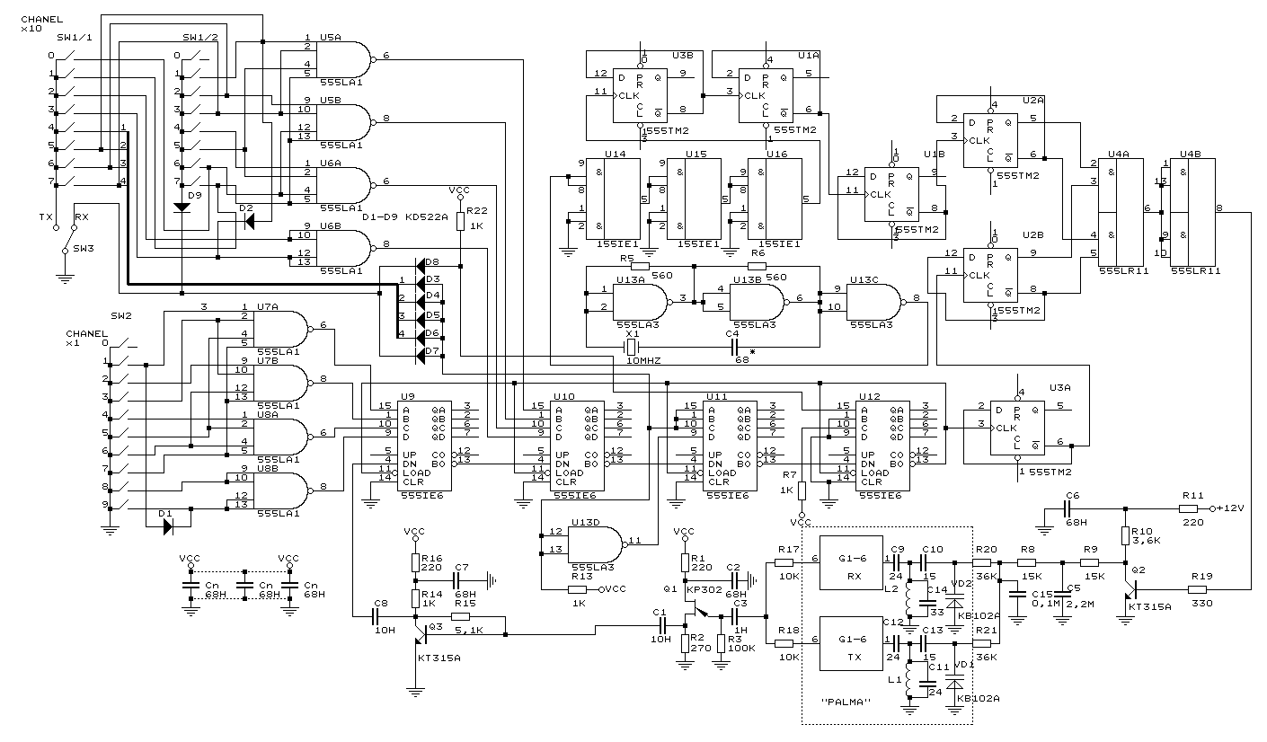

Синтезатор для радиостанции "Пальма".
Предназначен для "версии" 12в.80 каналов 144.000-145.975Mhz. В качестве ГУНов использован один из блоков Г1-6. ГУНы работают на частотах: RX=12.0-12.2 MHZ; TX=14.4-14.6 MHZ. L1 и L2 по 12 витков проводом 0.41. Каркас от катушек Ко1-Ко3. Сердечник СРЦ-1. Дальше умножение на 5 и на 2. Коэфф. деления ДПКД: RX=4800-4879; TX=5760-5839. Частота сравнения 1.25 KHZ. Лишние блоки Г1-6 можно убрать, а свободное место использовать для цифровой части синтезатора.
