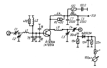

Предлагаю простой, надежный РА на 144 МГц. Он испытан в работе и показал хорошие результаты. Схема

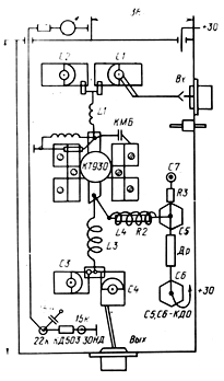

особых пояснений не требует, назову лишь данные основных деталей. С1, С2, СЗ, С4 -1КПВМ1 (3-27 пф). L1 - 3 вит. проводом 0,8 мм, диаметр намотки 6мм. L2 - 8 вит. проводом 0,8, диаметр намотки 5 мм, длина - 18 мм. L3 - 4 вит. шириной 2х0,7 мм, диаметр намотки 8 мм, длина - 16 мм. L4 - 4 вит. проводом 0,8 мм, диаметр намотки 15 мм, внутри катушки - резистор R2. Данные остальных деталей на схеме и монтажной плате.
Плата помещена в коробку из стеклотекстолита толщиной 2 мм, к которой крепится (по всему периметру) радиатор.
В дне коробки сделано отверстие точно по размеру корпуса транзистора, который "сидит" на радиаторе, а дно коробки набрано такой толщины, что эмиттерные выводы транзистора ложатся на фольгу коробки и прижимаются к ней латунными пластинками и винтами МЗ. Чтобы база и коллектор не касались земли, под ними у корпуса транзистора фольга снята на 3 мм, а выводы слегка загнуты вверх.
С2 и СЗ крепятся вертикально на Г-образных стойках из латуни, которые одновременно являются заземлением роторов, С1 и С4 -тоже вертикально на П-образных стойках из текстолита.
Вместо КТ930А применялся и КТ931А (режим для первого - 30 В, 2,4 А; второго - 30 В и 3 А при одинаковой раскачке в 6 Вт). При КТ931А у L2 закорачиваются два витка, в схему добавляются три конденсатора, показанные пунктиром. Подбирая эти емкости и индуктивность L2, можно легко согласовать вход РА. Раскачку надо подавать, постепенно наращивая и подстраивая вход и выход.
