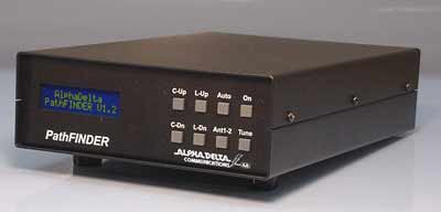

Автоматический тюнер PathFINDER работает в диапазоне  1.8 - 30 МГц и на 50 МГц. Он прекрасно подходит как для радиолюбителей, так и для  коммерческой  связи. Встроенный микропроцессор  автоматически согласует антенну в среднем за 3-4 секунды, но можно настраивать тюнер вручную, при помощи кнопок на передней панели.
ЖКИ дисплей отображает как графическую, так и цифровую информацию – пиковую или постоянную мощность от 5 до 200 Ватт, КСВ и все режимы работы  тюнера, точность измерения  составляет 5%  + 1 знак на всех пределах измерений. Переключение осуществляется при помощи кнопок на передней панели:  выбор антенного разъема - коаксиальный, открытая или симметричная линия, имеется встроенный BALUN. Можно подключать два коаксиальных кабеля и одну открытую или симметричную линию.
Обеспечивается согласование с нагрузкой при КСВ до 10 на КВ диапазонах и при КСВ до 3 на 50 МГц, что намного превосходит возможности обычных, встроенных в трансиверы, тюнеров. При коаксиальном кабеле диапазон сопротивлений нагрузки от 6 до 800 Ом, а при открытой или симметричной линии от 24 до 3200 Ом на КВ.
Мощность передатчика может быть до 200 Ватт на КВ и  до 100 Ватт на 50 МГц при 50% цикле работы.
Питание - 12 В постоянного тока, потребляемый ток 1А
Габариты  190 Х 280 Х 63,5 мм, вес около 2,5 кг.
В дополнение к ЖКИ дисплею, имеется звуковая индикация. Есть возможность подключения к разъему трансивера, предназначенному для настройки тюнера, но  это не является необходимым.
Автоматический тюнер PathFINDER продается компанией Alpha Delta напрямую или через дилеров, цена $399.95 за штуку без стоимости упаковки и пересылки. Разработка тюнера сделана компанией LDG.
