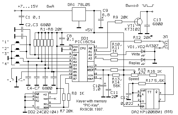

Телеграфный ключ предназначен для передачи сообщений кодом Морзе с помощью обычного или ямбического манипулятора либо заранее записанных текстов из четырех банков памяти.
Технические характеристики.
Напряжение питания - +7...17 В.
Потребляемый ток - 5...7 мА.
Выход манипуляции - открытый коллектор.
Размеры платы - 55х43 мм.
Скорость манипуляции регулируется в широких пределах.
Максимальная емкость каждого из четырех банков памяти фиксирована и составляет около девяти "RX9CBI".
Время хранения информации (без питания) - более 10 лет.
Количество перезаписи - более 100000 раз.
При записи автоматически отслеживаются паузы длиной в 3 и 5 точек. Пауза длиннее пяти точек воспроизводится как пятиточечная пауза.
Краткое описание схемы.
DA1 - Стабилизатор 5В.
DD1 - Микроконтроллер.
DD2 - Перепрограммируемое
ПЗУ емкостью 2К.
DA2 - Тактовый генератор для установки скорости передачи.
С помощью S1...S4 включается воспроизведение из соответствующего банка или, при удержании кнопки более 1с, запись в этот банк.
Воспроизведение можно прервать нажатием на манипулятор или любую кнопку, в последнем случае начнется воспроизведение из соотв. банка.
Запись заканчивается нажатием на любую кнопку. VD1,VD2 индицируют режим работы.
При передаче с манипулятора во время паузы между посылками запоминается следующий элемент знака. Это заметно уменьшает пропуски точек.
