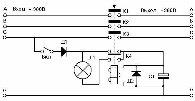

Принципиальная схема приведена на Рис.1.
Работа устройства.
В момент пуска, напряжение одной их фаз сети выпрямляется диодом Д1. Пульсации выпрямленного напряжения сглаживаются конденсатором С1. Выпрямленное, (постоянное) напряжение прикладывается к катушке магнитного пускателя. Пускатель срабатывает. Силовые контакты (К1, К2, К3) замыкаются и напряжение подаётся на выход (потребителю).
Через вспомогательные контакты (К4) в цепь катушки включается лампочка накаливания Л1. Это переводит пускатель из режима пуска в режим удержания во включенном состоянии и стабилизации тока удержания. Лампа Л1 загорается примерно на треть номинальной яркости, сигнализируя о том, что пускатель сработал.
В момент пуска на катушку пускателя подаётся полное напряжение выпрямителя, что благоприятно для его быстрого и надёжного включения даже при сильно пониженном напряжении сети. После включения пускателя, он переходит в режим удержания и стабилизации тока удержания. Ток удержания пускателя в несколько раз меньше пускового тока. Этот уровень тока, и его стабилизация обеспечивается параметрами бареттера.
Пониженный (в несколько раз по сравнению с типовым) уровень тока катушки облегчает её температурный режим, что наряду с отсутствием вибраций, обеспечивает многократное продление срока службы пускателя.
Рис.1. Принципиальная схема питания катушки магнитного пускателя постоянным током со стабилизацией тока удержания.

1. Вкл. – Орган включения – выключения пускателя.
Обыкновенный маломощный выключатель любого типа, например тумблер, или контакты маломощного низковольтного реле, для дистанционного включения с применением низкого, не опасного для жизни напряжения.
2. Диод Д1. – Выпрямитель. Этот диод должен быть рассчитан на максимальный импульсный ток не менее пускового тока катушки пускателя, плюс ток заряда конденсатора С1. Максимальное обратное напряжение этого диода должно быть не менее амплитуды напряжения сети. Средний ток через него невелик, для пускателей ПМЕ-211 380В 25А он порядка 35…40мА. Выпрямительные диоды легко переносят 20-30-ти кратные импульсные перегрузки, поэтому по току подойдут самые распространённые и дешёвые выпрямительные диоды.
Поскольку в сети, при переходных процессах (включение – выключение) случаются выбросы напряжения, достигающие двойного амплитудного значения, для надёжной работы лучше выбрать диод не менее чем с двукратным запасом по обратному напряжению. Например КД226Б. (1000В х 1А). Или 2 диода Д226Б (400В х 0,3А), включенные последовательно. В процессе длительной эксплуатации было 2 случая пробоя таких диодов, когда применялся один диод Д226Б, что заставило перестраховаться, и применять 2 диода Д226Б.
3. Конденсатор С1. – Сглаживает напряжение пульсаций. Устраняет вибрации. Обеспечивает удержание пускателя при кратковременных провалах напряжения сети.
Обеспечивает стабильный процесс переключения пускателя из режима пуска в режим удержания. Может быть применён электролитический конденсатор 10…50мкФ х 450В. Чем мощнее пускатель, тем должна быть больше ёмкость этого конденсатора.
4. Диод Д2 – Предохраняет элементы схемы от импульса напряжения катушки пускателя в момент его выключения. Может быть применён любой маломощный диод, с макс. обратным напряжением не менее амплитуды напряжения сети, напр. Д226Б.
5. Лампочка освещения. Для пускателя ПМЕ-211 380В 25А применяется лампочка 40Вт (220В) в простом или миниатюрном исполнении. Обеспечивает необходимый уровень и стабилизацию тока удержания катушки магнитного пускателя. К лампочке подводится не 100 (как при питании переменным током), а в два раза меньше - 50 полупериодов напряжения сети. Она работает в сильно облегчённом режиме, что на порядок увеличивает надёжность работы, чем при штатной эксплуатации – (220В, 100 полупериодов переменного тока). Поскольку ток в лампочке ограничивается электрическим сопротивлением катушки пускателя, к ней прикладывается даже не половина, а примерно треть напряжения, на которое лампочка рассчитана. Мощность, рассеиваемая лампочкой в виде оптического и инфракрасного излучения, в несколько раз меньше номинальной. Это обстоятельство увеличивает надёжность работы, как самой лампочки, так и устройства в целом.

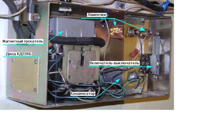

Рационализация была внедрена как в быту, так и на многих производствах, а один самодельный экземпляр, уже более 20 лет используется у меня дома. Работает круглые сутки. Не гудит и удерживает пускатель при падении напряжения сети до 140В, это напряжение отпускания выбрано с запасом, потому что у меня дома напряжение сети меняется от 150В (зимой 6 часов вечера) до 250В (летом 3 часа утра).
Фото прилагаю.
Это рацпредложение неоднократно внедрено в различных организациях, и за него получено вознаграждение. Буду рад, если кто повторит этот опыт.
