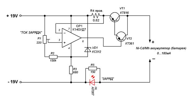

Ниже приведена схема зарядного устройства стабильного тока хорошо зарекомендовавшая себя в течение нескольких лет.
Принцип его работы основан на автоматическом поддержании выходного тока заряда от функции падения напряжения на резисторе R4. Питание устройства осуществляется от обычного трансформаторного, диодного двухполупериодного выпрямителя с электролитическим конденсатором и напряжением на выходе не менее 18 Вольт.
Резистор R4 самодельный из провода
манганина в шёлковой изоляции и намоткой на двухватном резисторе.
Транзистор VT1 снабжён радиатором охлаждения.
Свечение светодиода «ЗАРЯД» указывает о наличии токового
контакта с аккумулятором.
В качестве операционного усилителя можно использовать аналог
или другой с соответствующими цепями внешней коррекции.
При установленном токе заряда, количество заряжаемых элементов в батарее может быть от 1 до 10шт. Короткое замыкание на выходе, для этой схемы автоматического регулирования, не опасно.

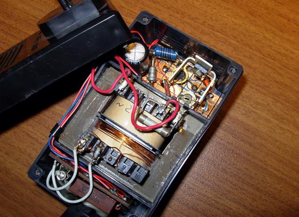

У меня эта конструкция размещена в свободном отсеке корпуса блока питания (адаптера) магнитофона «Романтик».
