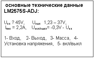

Я пробовал регуляторы на LM317M, LM2941T, LM2575S-ADJ. Все они работают хорошо, но, на мой взгляд, LM2575S-ADJ лучше. LM2575 представляет из себя импульсный стабилизатор напряжения и даже без радиатора остаётся холодной при рассеиваемой на ней мощности 8Вт (8В х 1А).

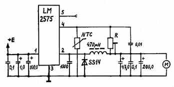

На рис.1 приведена схема этого регулятора. Несмотря на внешнюю простоту, он обеспечивает хорошую и очень стабильную регулировку скорости вращения двигателя вентилятора в зависимости от температуры воздуха, проходящего через охлаждаемые части РА, имеет внутреннюю защиту от короткого замыкания, перегрева, и перегрузки.
Датчиком температуры является NTC- резистор с негативным температурным коэффициентом. Его номинал 1- 2,2 кОм и устанавливается он на пути нагретого воздуха.
Вся настройка сводится к установке потенциометром R при комнатной температуре такого напряжения на двигателе, при котором он начинает вращаться. Его номинал R=15кОм. Крутизна регулировочной характеристики может быть легко изменена. Если требуется более пологая характеристика, то последовательно или параллельно с NTC можно включить обычный резистор; в случае, если нужна более крутая, то последовательно с R нужно включить PTC- резистор с положительным температурным коэффициентом. Температуру нагретого воздуха можно контролировать имеющиймся в РА стрелочным прибором , включив его через добавочный резистор и переключатель параллельно двигателю.
При подаче на вывод 5 напряжения величиной выше +1,23В, напряжение на выходе отключается. Если эта функция не нужна, то вывод 5 нужно соединить с выводом 3. Поскольку на выходе 2 сигнал имеет форму меандра, к этому выводу (до дросселя) нельзя подключать дополнительные конденсаторы и диоды, в этом случае сработает защита и частота внутреннего генератора понизится с 52 до 18 кГц.
Рис.1
С 1000pF; 0,01µF;
0,1µF-керамические
С 1,0; 47µF- танталовые
SS14- диод Шотки, допустимый для него ток
должен быть не менее тока нагрузки.
