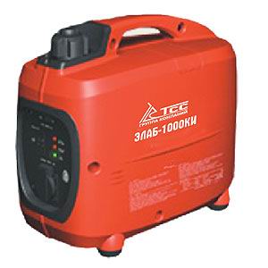

Миниэлектростанция  ТСС ЭЛАБ-1000ки
Производитель    Группа компаний ТСС
Мощность            1 кВт
Двигатель            ТСС ТБ-50/OHV
Объем бака           2,3 л
Расход топлива    0,6 л/час.
Размеры                45 х 24 х 38 см
Вес                         13 кг.
Цилиндр выполнен из износостойкого чугуна. Коленчатый вал обработан токами высокой частоты.
