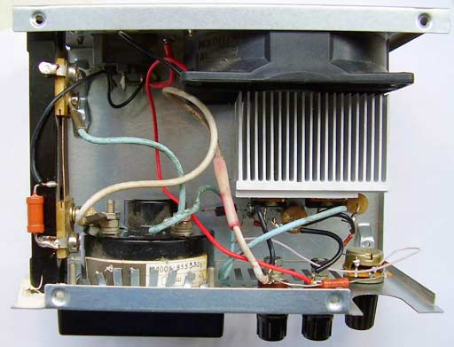

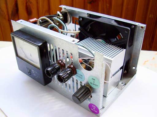

Прелагаю Вашему вниманию электронную нагрузку, которая позволит отказаться при испытании блоков питания от нихромовых спиралей, мощных резисторов, автомобильных галогенок и т.д. Ко всему она имеет плавную регулировку от 0 до 20А (при желании и выше).
Конструкция выполнена в корпусе от компьютерного блока питания с уже имеющимся в нём вентилятором (для обдува радиатора на котором выполнена схема навесным монтажом). Радиатор я использовал от компьютерного процессора. Силовые транзисторы конструкции выбираются исходя из того какой максимальный ток нагрузки вы желаете получить, соответственно подбирается измерительная головка с шунтом.
Испытуемый блок питания подключается к входным клеммам эл. нагрузки и резистором R6 выставляется желаемый ток.
