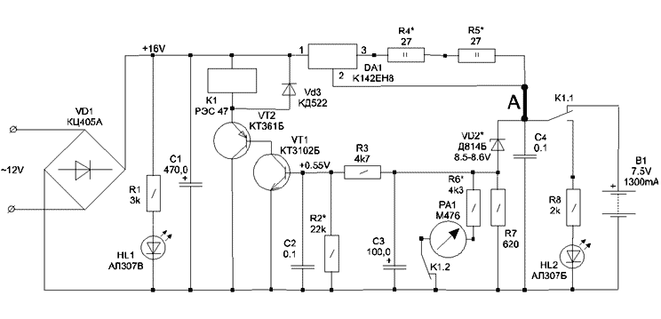

Предлагаю не очень сложную для повторения схему заряда аккумулятора.
3. Схема автоматического зарядного устройства.
            Схема состоит из следующих узлов:
  1. На микросхеме DA1 и резисторах R4, R5 собран ограничитель тока заряда аккумулятора. Общее сопротивление резисторов R4 и R5 рассчитывается по формуле R4+R5=(Напряжение стабилизации DA1 в вольтах) - (напряжение разряженного аккумулятора в вольтах) / (ток заряда в амперах).  12В-6В/0.13А=46 Ом. В данной схеме ток заряда немного ниже номинального значения (резисторов подходящих не было).
  2. На стабилитроне VD2 и резисторе R7 выполнен нелинейный элемент, бурно реагирующий на предельно допустимое напряжение аккумулятора. Стабилитрон следует подобрать с напряжением стабилизации на 0.7-0.8 вольта меньше предельно допустимого напряжения  на аккумуляторе. Внимание: стабилитрон очень важный элемент в этой схеме. Т.е., купите десяток подобных стабилитронов и выберите один.
  3. На резисторе R6 и миллиамперметре PA1 (рис.1) собран индикатор уровня заряда аккумулятора. В принципе, можно и не ставить, но вещь очень удобная. Контакты реле К1.2 отключают миллиамперметр от измеряемой цепи, т.к. после срабатывания автоматики падение напряжения на резисторе R7 резко возрастает. Кстати, миллиамперметр, применяемый в схеме, довольно широко распространен и выглядит примерно так:
                                                                       Рис. 1
  1. На транзистора VT1 и VT2, включенных по схеме  Шиклаи, выполнен усилитель постоянного тока. Резистор R3 задает максимальный ток базы транзистора VT1, а резистором R2 устанавливается порог срабатывания реле. Конденсаторы С3 и С2 сглаживают пульсации и ВЧ помехи. Кстати, если корпус зарядного устройства не экранирован, возможно срабатывание схемы от близкорасположенных сотовых телефонов и радиостанций. Так что держите свой сотовый подальше от всяких схем автоматики (хотя бы на 1 метр).
  2. Реле К1 отключает полностью заряженный аккумулятор. В принципе, реле может быть любого типа. Главное, чтобы сопротивление обмотки было не меньше 600 Ом и напряжение срабатывания около 10 вольт.
  3. На диодной сборке VD1 и конденсаторе С1 выполнен блок питания схемы. Светодиод HL1 сигнализирует о подаче напряжения на зарядное устройство. Светодиод HL2 загорается по окончании процесса заряда аккумулятора.
4. Настройка схемы.
1. Положите подальше в сторону две вещи:
  1. Возьмите хорошо работающий цифровой тестер (обязательное условие).
  2. Включите собранное зарядное устройство. Светодиоды HL1 и HL2 должны загореться.
  3. Найдите на схеме перемычку «А» и удалите ее. Светодиод HL2 должен потухнуть. С внешнего регулируемого блока питания подайте 12B, относительно земли, на катод стабилитрона VD2 (земля - это то место, где находиться минус диодной сборки VD1). Светодиод HL2 должен загореться.
  4. Измерьте напряжение на выводах стабилитрона VD2. Если напряжение выходит за предел 8.5-8.6В,  меняйте стабилитрон.
  5. Установите на внешнем регулируемом блоке питания вместо 12В напряжение, равное 9.28В. Светодиод HL2 может потухнуть. Подбором резистора R6 установите стрелку миллиамперметра РA1 на конец шкалы.
  6. Порог срабатывания реле К1 устанавливается подбором резистора R2.  Плавно меняя напряжение на катоде стабилитрона, добейтесь четкого срабатывания реле К1  при напряжении равном 9.28В.
  7. Настройка завершена. Восстановите перемычку «А» и наслаждайтесь работой схемы.
