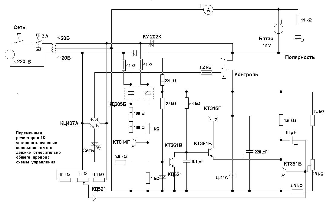

Зарядное устройство для автомобильного аккумулятора.
Ток заряда 10А с плавной регулировкой от нуля, защита от КЗ и перегрузки, индикация правильной полярности подключения аккумулятора.

05.08.2011 13:11 где схема... -- 21.08.2010 08:48 Кстати про налаживание: тестером (лучьше стрелочным) замеряется н... -- Николай 21.08.2010 08:38 Собрал данный девайс, заработал сразу. Тиристоры КУ202Н диоды на ... -- Николай 02.08.2010 18:58 описание,наладка?... -- владимир 23.07.2010 19:19 Как делается настройка зарядного... -- уке 05.07.2010 00:42 А можно посмотреть на монтажную плату? Уж очень хочется собрать.... -- Дмитрий 03.06.2009 20:29 Влад привет... -- 07.03.2009 12:29 ОДНА ИЗ ЛУЧШИХ СХЕМ ,КОТОРЫЕ Я СОБИРАЛ. ПРАВДА,ПРИШЛОСЬ ПОВОЗИТЬС... -- dedulia100 09.12.2008 22:28 Подобную схему я встечал уже она очень похоже но переработана под... -- Dmitri Gromov... 09.04.2004 20:29 Интересная схемка. На досуге повторю. Дешево и сердито ;)... -- Вячеслав UN7PPX... |
