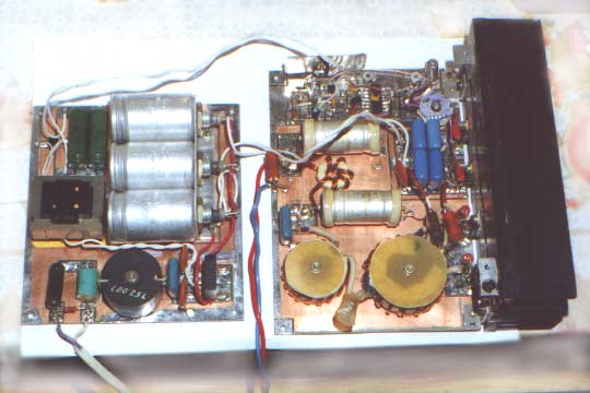

Импульсный блок питания 13V 20A.
Схему придумал не я. Её дал мне Валера, UA9CFF, у которого есть товарищ на
работе, который и нарисовал такую схему. Я немного переделал. Убрал узел
задержки пуска, узел защиты от недо- и пере- напряжений (почему-то при его
срабатывании, когда на вывод 4 м\с поступал плюс, с треском сгорали
транзисторы), добавил на входе резистор с реле (иначе выключатель питания долго
не протянет), стабилитрон на выходе (вдруг спасёт ). Получилось довольно
типично: (извиняюсь, нарисовал
рукой).
Конструктивно всё собрано на двух платах, которые крепятся к радиатору.
Радиатор я взял слишком большой. Вполне подойдет от Пентиума-II, с
вентилятором.
Интересно, что купленные IRF840 в изолированном корпусе
открывались примерно от 280В (сток-исток) и здорово грелись из-за сквозного
тока. Пришлось купить транзисторы из другой партии- в неизолированном корпусе, и
всё заработало ОК.
Всё это пока помещено в подвернувшийся металлический кожух, открытый с двух
сторон. Никак не соберусь сделать нормальный корпус с фильтрами! Поэтому помеха
от БП на 3,5 МГц - около 5 баллов по S-метру (жужжащий тон через каждые 70кГц),
выше 10МГц ее уже трудно найти - 1-2 балла и практически не мешает.
Вот уже
больше года этот блок питания успешно эксплуатируется с трансивером FT900.
При настройке может возникнуть проблема с нагрузкой. Я ее сделал
соединив параллельно 5 резисторов МЛТ-2 3 Ома, и поместив их в поллитровую
банку с водой. Закипает быстро.
