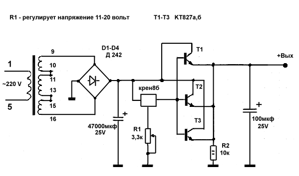

Простой блок питания 22А.

11.02.2012 16:06 Рабочая схема 100%...  --  dim
04.04.2011 20:57 надо схему...  --
11.08.2010 13:03 для защиты этого блока хватает одного предохранителя,а со стабили...  --  maksi825
12.02.2010 14:20 все норм)) не партесь Вы....  --  аае
24.12.2009 12:59 киньте ссылку, как сделать защиту от КЗ. я а тоя туплю....  --  Den
10.12.2009 01:21 ...  --
25.07.2009 10:00 Вам и говорят- ПРОСТОЙ- И не надо из штанов выпрыгивать,свои зна...  --  uu3jh anatol...
04.03.2009 19:51 Господа!!! не надо оскорблять "хренями" коллега хотел помочь чем ...  --  Nikolay0747...
31.10.2008 10:40 А у меня ещё проще было сделано - вместо подстроечника стояла КРЕ...  --  ux4la
01.07.2008 12:52 я тож такую хрень делал и тр.827 сильно грелись думаю потомучто о...  --  Паха
11.01.2008 10:51 Чего-то я не понял.Диоды в мост 10-и амперные и аж 3 шт 827-и 20А...  --  francua
12.11.2007 15:13 При этих данных требует большое входное напряжение (26-27В), инач...  --  Geo
01.05.2007 17:49 Я делал когдато такую,нече нормально работает.А если между транзи...  --  shestipalij...
13.12.2006 21:56 схема отвратная.. сколько электричества в тепло . импульсник нада...  --
02.09.2006 22:52 Я так понимаю, это вы про отсутствие выравнивающих резисторов в 0...  --  ЫЫЫЫЫЫЫЫЫЫ
30.08.2006 19:32 У автора отсутствуют элементарные знания о параллельном включении...  --  Strange
07.07.2006 15:03 UA0IFC и RN9APE - совершенно согласен. Давно эксплуатирую и довол...  --  RK3DKE
27.02.2006 18:35 жирна схема, я таку делав!!!!! ті дятли в кого рукі з одного мест...  --  юра
27.02.2006 18:35 жирна схема, я таку делав!!!!! ті дятли в кого рукі з одного мест...  --  Юра
27.02.2006 18:34 жирна схема, я таку делав!!!!! ті дятли в кого рукі з одного мест...  --  Юра
13.02.2006 07:31 А КАК РАБОТАЕТ БП 13.8 В А.ТАРАСОВА /2шт КТ827А/ ПРИ ТОКЕ 20А? ...  --  Сергей
11.06.2005 03:27 А попробуйте доставить защиту от к.з....  --  zyoma
28.04.2005 20:53 Если подстроечный резистор заменить на стабилитрон или пару-тройк...  --  Александр, RN9A...
08.03.2005 12:22 эта х--ня работать не будет...  --  wowa
09.10.2004 01:44 Ага, простой...Дешевле купить что-то посложнее....  --  Vladimir
23.04.2004 03:40 Да, блок питания простой, слов нет. Собирал я его и работал он ...  --  UA0IFC
11.02.2004 13:19 Требует большой запас входного напряжения, низкий коэфицент, соб...  --  Eugene
