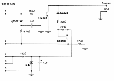

Программирование р/станций YAESU/VERTEX

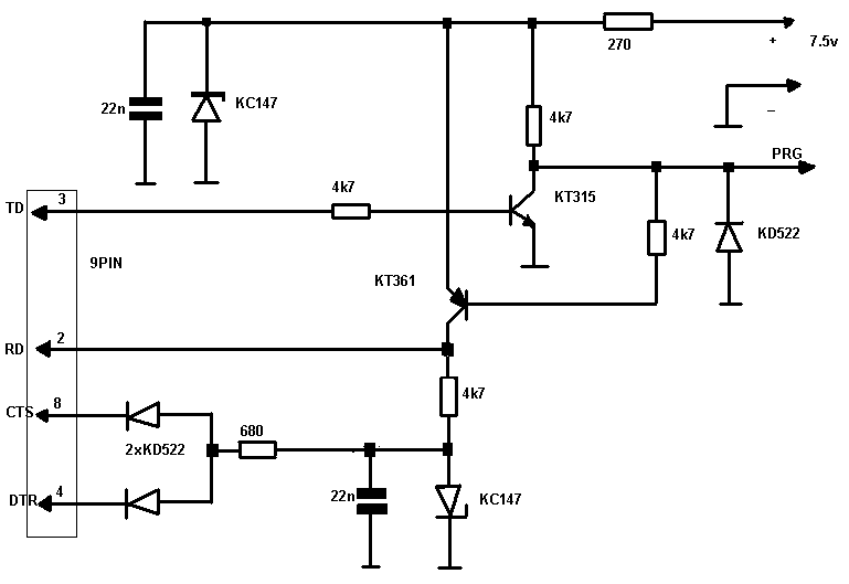

Транзисторы n-p-n - КТ315, p-n-p - КТ361 или им аналогичные. Диоды, любые - кремниевые. Вся схема собрана на макетной платке в корпусе разьема DB25, привожу соответствие выводов DB9 и DB25:
DB9 DB25
RxD 2 3
TxD 3 2
DTR 4 20
GND 5 7
RTS 7 4
CTS 8 5
Соединительные кабели с 3-х и 4-х контактными разьемами. Кабели подключены к точкам "P" и "G" платки.

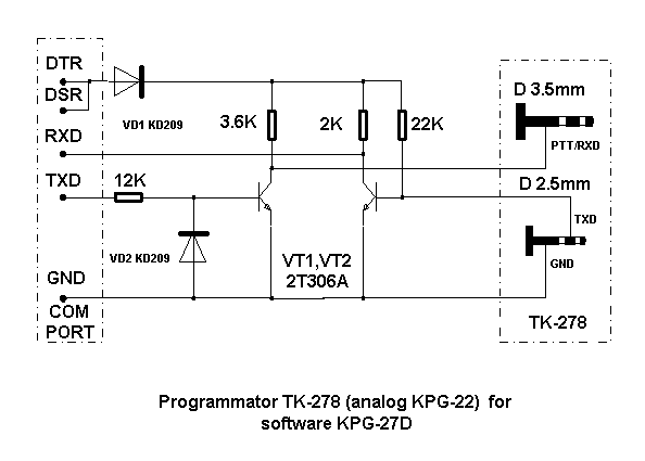

diam2.gif (469 bytes) Программное обеспечение для TK-260/270/278/360/370/378.
diam2.gif (469 bytes) TK-208. Инструкция по программированию. MS Excel XLT, - 11kb.
diam2.gif (469 bytes) TK-278/378. Инструкция по программированию. MS Word DOC, rus - 20kb.

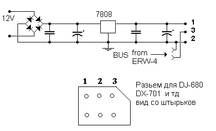

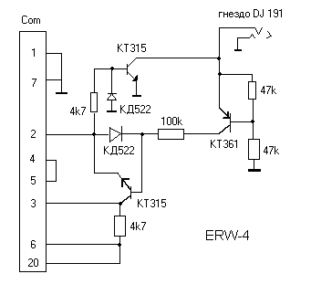

Варианты подключения.
