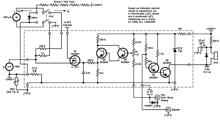

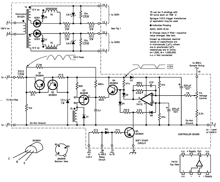

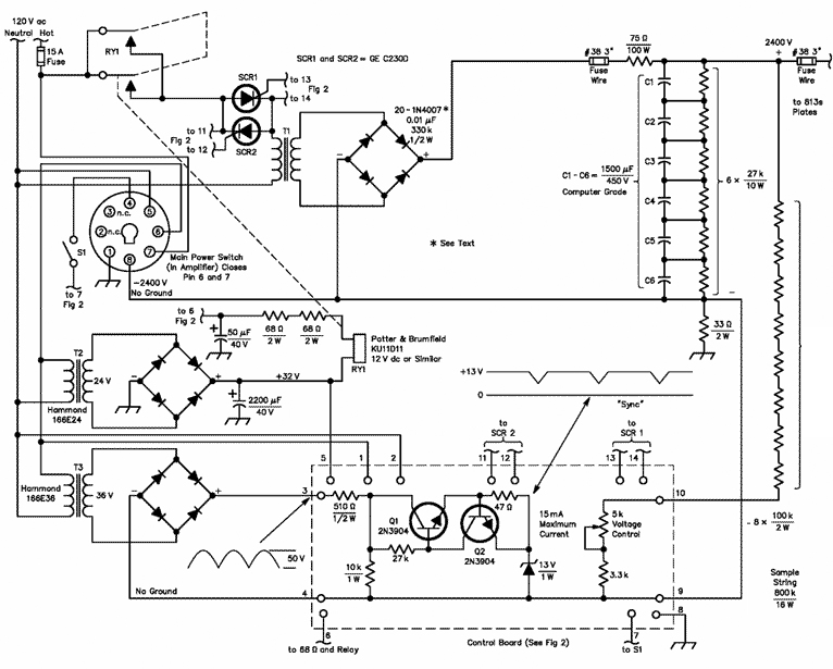

  Простого взгляда на Рис. 1 достаточно, чтобы понять, что схема этого БП отличается от любого другого, за исключением, пожалуй, наличия двух встречно- параллельно включенных SCR (тиристоров) в цепи первичной обмотки трансформатора питания. “Минусовой” вывод питания не заземляется. Это находится в соответствии с современной технологией, когда ток сетки ламп(ы) РА измеряется при изолированном от шасси “плавающем” отрицательном полюсе анодного питания. Я затеял весь этот проект для линейного РА с “раскачкой в катод” (с заземлённой сеткой).  Измеритель анодного тока с пределом 1 А, в данном случае, включен в минусовую цепь высокого напряжения. В РА используются две лампы типа 813. Измеритель тока сетки включен между центральным выводом обмотки накала и шасси. Это позволяет измерять ток сетки независимо от анодного тока. БП управляется контроллером, на Рис. 1 показаны лишь немногие его детали, схема контроллера полностью приведена на Рис. 2. На Рис. 1 показаны лишь внешние соединения контроллера, позволяющие судить о системе в целом.
 На Рис. 2 показаны элементы “мягкого старта” (подачи питания не броском, при котором горит всё, что может сгореть, а плавно, пока зарядятся конденсаторы выпрямителя – UA9LAQ). Сразу после включения питания устройства, контроллер остаётся обесточенным.  Включение SCR контроллером полностью зависит от того, что транзистор Q5 быстро открывается после включения питания и обеспечивает напряжение равное 0 В на выводе 3 микросхемы (ОУ) 741. При этом конденсатор ёмкостью 220 мкФ, подключенный к выводу 3 ОУ, разряжается и должен быть снова заряжен (положительным напряжением), прежде, чем может начаться фазовое
Рис. 1. Высоковольтный блок питания. Схема принципиальная электрическая.
управление открытием тиристоров. Напряжение на выводе 3 ОУ 741 нарастает медленно в соответствие с постоянной времени заряда RC цепочки, состоящей из конденсатора 220 мкФ и соответствующего резистора. Это позволяет не открывать тиристоры сразу полностью, а открывать их медленно, обеспечивая “мягкий старт” высоковольтного БП РА. А это, в свою очередь, обеспечивает сохранность диодов выпрямителя и фильтровых конденсаторов. (При включении питания, конденсаторы

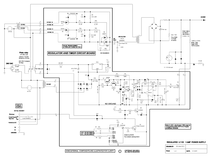

Рис. 2. Стабилизатор. Схема принципиальная электрическая. ОУ 741 (U1) и
      транзистор 2N3904 (Q4) управляют высотой “пьедестала” в цепи эмиттера
      однопереходного транзистора 2N2646 (Q3), который управляет углом отсечки
      фазы  тиристоров. Характеристика прямо пропорциональна току нагрузки БП.
       Трансформатор Т5 содержит 3 обмотки по 40 витков на сердечнике Т68-2.
       Может быть применён импульсный трансформатор Sprague 11Z13 или
       подобный ему.
       Точками у обмоток обозначена их фазировка.
       * - сменить значение, если изменена ёмкость фильтрового конденсатора.
фильтра разряжены, и ток их заряда в начальный момент стремится к бесконечности, постепенно спадая позднее, по мере заряда конденсаторов. Диоды выпрямителя “не железные”, т. е. , не могут выносить проходящих через них токов

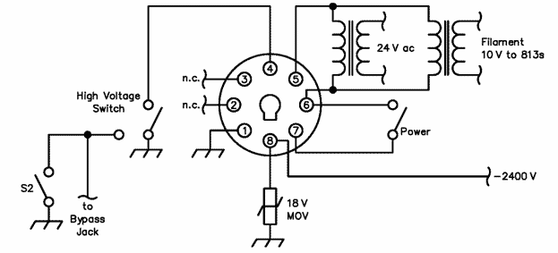

Рис. 3. Кабель питания от БП к РА (разделка со стороны РА).

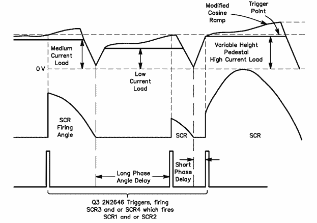

Рис. 4. Изменяющийся по косинусоидальному закону “скат” и “пъедестал”.
      Изменяющийся по косинусоидальному закону “скат” всегда происходит по
      одной и той же кривой, а высота “пъедестала” зависит от тока нагрузки БП.
      U1 (ОУ 741) и Q4 (2N3904) управляют высотой “пъедестала” в цепи эмиттера
      однопереходного транзистора Q3 (2N2646), который  управляет углом отсечки
      фазы тиристоров. Характеристика подъёма “пъедестала” прямо
      пропорциональна величине тока нагрузки БП. Усреднённая величина
      первичного переменного напряжения  на Т2 примерно равна 26 В при токе
      нагрузки 2,5 мА и возрастает, примерно, до 105 В при токе нагрузки 560 мА
      при выходном напряжении 2400 В. Стабилизация выходного напряжения
      высокая: изменение составляет всего 3,2 В.
выше определённого уровня, определяемого технологией их изготовления. Итак, после включения, диоды пробиваются чрезмерным током зарядки конденсаторов фильтра, переменное напряжение, попадая на полярные конденсаторы фильтра разрушает их, порой со взрывом. Так что необходимость “мягкого старта” подтверждается пиротехнически. - UA9LAQ ).
  Механизм управления напряжением действует в соответствии с описанным в статье “Modified Cosine Ramp and Pedestal Generator” в справочнике по тиристорам фирмы General Electric (GE).
  Если выходное напряжение (БП) попытается уменьшиться, вследствие увеличения нагрузки или изменения напряжения в питающей сети, это сразу же будет отмечено контроллером, который постоянно следит за напряжением на своём входе. Просадка выходного напряжения приведёт к большему времени открывания тиристоров (см. вышеупомянутую статью или справочные материалы по фазовому управлению тиристорами в соответствующих отечественных справочниках - UA9LAQ) и выходное напряжение БП восстановится. Восстановление (стабилизация) выходного напряжения произойдёт и в случае повышения напряжения (на нагрузке, в сети), управляя углом отсечки фазы, контроллер призакроет тиристоры. Мой БП был рассчитан на выходное напряжение 2400 В. Принципиально, выходное напряжение может быть любым.
 В выпрямителе использован мост, состоящий из 20 диодов 1N4007 (по 5 диодов в плече последовательно). Для одинакового распределения обратного напряжения между всеми диодами моста, каждый диод зашунтирован RC цепочкой, состоящей из конденсатора ёмкостью 0,01 мкФ на рабочее напряжение 1000 В и параллельно включенного ему резистора сопротивлением 330 кОм. (Это условие по уравниванию обратных напряжений теперь можно не выполнять. Подробности см. “Rectifiers, Strings or Stacks” в главе об источниках питания последних справочников ARRL – примечание редактора статьи в оригинале).  (Современные кремниевые силовые высоковольтные диоды научились изготавливать идентичными друг другу, значит, не требующими выравнивания обратных напряжений, т. е., например, напряжение 2400 В будет распределено на 5 диодах поровну, по 480 В на диод - UA9LAQ).
  Пробивное напряжение для одно-ваттных резисторов составляет порядка 500 В, поэтому в RC цепочке лучше применить их, а не резисторы с мощностью рассеяния 0,5 Вт, которые я рискнул применить. Пробоев, правда, не было.
  На первый взгляд может показаться, что установка резистора 75 Ом между выпрямителем и конденсаторами фильтра – не лучшее инженерное решение, но контроллер устроен так, что легко компенсирует любое изменение выходного напряжения, вызванного изменением тока нагрузки. Резистор установлен с целью защиты, например, конденсаторов фильтра (а после и диодов) при случайном отключении мощной нагрузки сразу после открытия тиристоров, когда на конденсаторах происходит скачок напряжения. Если в фильтре используются конденсаторы меньшей ёмкости, то сопротивление резистора следует увеличить, чтобы сохранить постоянную времени RC цепи. Применённый автором резистор имел сопротивление 75 Ом и мощность рассеяния 100 Вт. Общая ёмкость фильтра составляет 1500 / 6 = 250 мкФ. Это позволяет применить большее усиление в петле регулирования, которое обеспечивает лучшую стабилизацию. При уменьшении ёмкости фильтра увеличивается сопротивление резистора и его рассеиваемая мощность. В дополнение к этому нужно уменьшить сопротивление  резистора 5,6 Мом у ОУ 741, чтобы снизить усиление микросхемы. Тем, кто будет повторять это

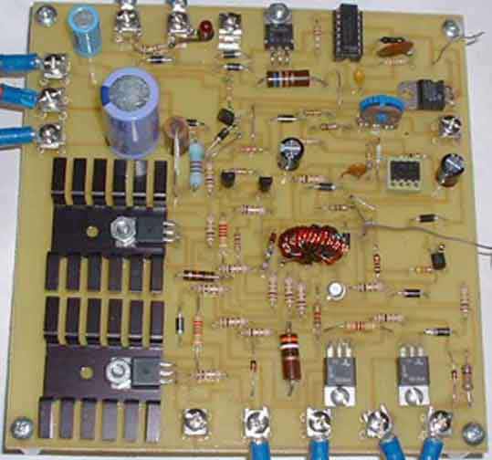

Рис. 5. Вид сверху (со стороны расположения деталей) на монтажную плату.
      Расположение деталей относительно друг друга некритично, но помните: в
      системе используется большое усиление, поэтому длина выводов деталей
      должна быть разумно короткой. Для транзистора Q1 (транзистор в корпусе
      ТО-92) использован небольшой радиатор, но, возможно, удастся обойтись и без
      него. Размеры платы, примерно, 3 х 7 дюймов (1 дюйм = 25,2 мм).
      Heat Sink – радиатор. Zener – диод Зенера – стабилитрон. Voltage Control -
      регулировка напряжения.

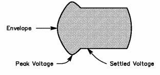

Рис. 6. Типичная форма для CW  сигнала.
       Envelope – огибающая. Peak Voltage – пиковое (амплитудное) напряжение
       всплеска. Settled Voltage - установившееся напряжение.
устройство, советую, всё-таки, обеспечить максимально возможную величину  сопротивления этого резистора, чтобы получить достаточное усиление, которое, в свою очередь обеспечит лучшую стабилизацию напряжения. Диод D3 в союзе с соответствующей фильтрацией обеспечивает чистое напряжение питания для микросхемы 741, так что она может работать без помех со стороны сигнала синхронизации “SYNC”, который появляется слева (по схеме)  от D3.
  Как только выключатель высокого напряжения размыкается (“HIGH VOLTAGE” на Рис. 3 или S1 - на Рис. 1), транзистор “мягкого старта” Q5 открывается, а на базе транзистора Q4 сохраняется низкий уровень (0 В), как и на выводе 3 ОУ 741. Реле RY1 – находится в неактивном состоянии. Если включить оба вышеупомянутых выключателя, то RY1 активизируется. Ток базы поступает из Q5 и разрешается начать “мягкий старт”. Если оба выключателя разомкнуты, катушка реле RY1
пропускает ток на базу Q5, который приводит схему “мягкого старта” в состояние готовности, однако, её запуск запрещается.
  Использование маломощных тиристоров в качестве буферных для более мощных мало кого удивит. Это является хорошей практикой, тем более, что обеспечивает правильную фазировку силовых тиристоров. Такой вид работы тиристоров ещё и настоятельно рекомендуется специалистами
General Electric, потому, что случается, когда один тиристор открывается подряд несколько раз, а другой - ни разу за это время. Поскольку тиристоры являются силовыми мощными компонентами, то упомянутый нештатный вид работы приводит к ухудшению стабилизации напряжения, ударным запускам трансформатора и как следствие, к выходу силового трансформатора из строя. Использование управляющих тиристоров повышает надёжность работы основных, обеспечивает их строгое фазирование.
  На случай непредвиденных обстоятельств, я применил метало-оксидный варистор, включив его в минусовую цепь (между минусом питания и шасси). Он включен параллельно с резистором сопротивлением 47 Ом, оба расположены на конце кабеля, со стороны подключаемого усилителя (Рис. 3). Если Вы измерите сопротивление  между “минусом”  источника высоковольтного питания  и корпусом, то можете получить значение порядка 1,1 Ом. Это происходит из-за того, что шунтирующий резистор включается параллельно измерителю, имеющему внутреннее сопротивление 150 Ом. Сопротивление моего прибора для измерения анодного тока составляет 0,1 Ом. А измерение на приборе со стороны положительного полюса питания  на корпус давало 1 Ом. Разночтение заставило сильно задуматься. Однажды пришло прозрение. Никогда этого не забуду! Хорошо в схеме работает варистор с напряжением 18 В, но ещё лучше применить 10-ти вольтовый.
  На Рис. 4 показаны формы напряжений управления мощностью с помощью тиристоров. Интересующихся проблемой можно отнести к соответствующей литературе, например к вышеупомянутой, - компании General Electric. На Рис. 5 показано расположение деталей на плате контроллера. Никаких особых требований к монтажу не предъявляется, лишь бы всё вошло на предназначенную для этого площадь. Если бы я рискнул повторно собрать этот агрегат, то применил бы соединители АМР или Моlех. В случае ремонта, сборка разборка велась бы быстрее, но обычно этот узел я считаю необслуживаемым (видимо, работает надёжно - UA9LAQ). Бальзам на душу, когда осознаёшь, что имеешь дело с источником питания с таким стабильным выходным напряжением, но тут есть и другие преимущества, о которых нельзя не упомянуть. Выходной CW сигнал моего РА является точной усиленной копией входного. Форма огибающей полностью соответствует получаемой в манипулируемом каскаде. У многих станций сигналы “без РА” и “с РА” сильно различаются. Это происходит из-за различия формы огибающей, которая в свою очередь обусловлена  нестабильностью напряжений питания (См. Рис. 6). Линейный усилитель можно представить как идеальный, не искажающий усиливаемый сигнал, но всё портит нестабильность питающих напряжений. А отсюда искажения, TVI… Причём, искажения гарантируются в любом РА, при усилении как CW  так и SSB сигналов, если отсутствуют стабильные питающие напряжения. У меня обратная картина: искажения отсутствуют, форма усиливаемого сигнала не меняется, тут, правда, нужно рассчитывать свои силы и не перекачивать линейный усилитель.

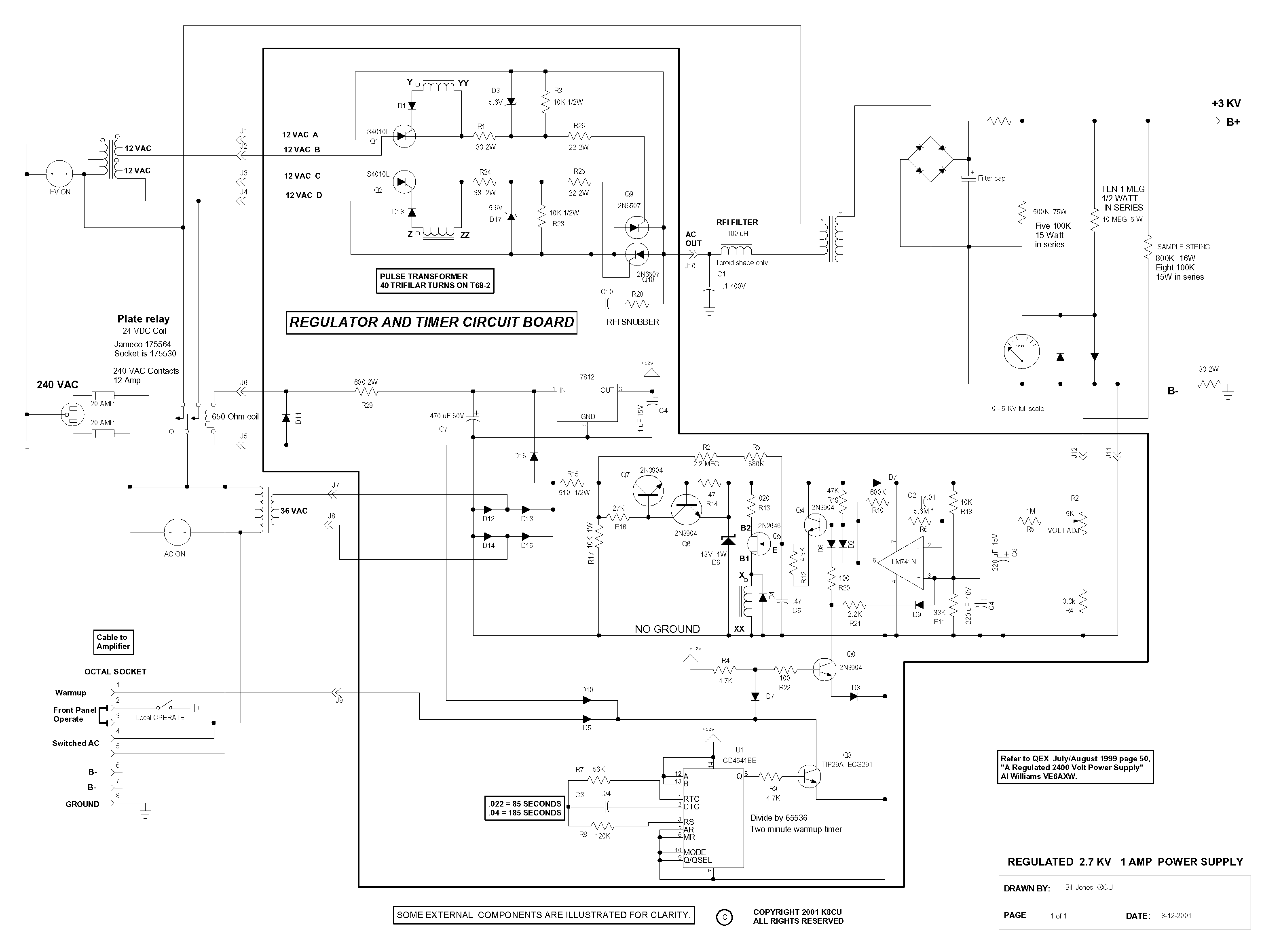

P.S. Загляните на интересный сайт K8CU http://www.realhamradio.com/index.htm  и посмотрите практическое исполнение подобного источника питания (K8CU объединил все рисунки в одну схему, добавив от себя таймер на м/сх и фильтр).
