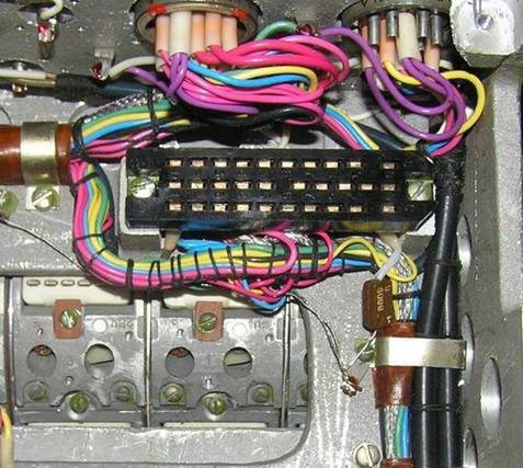

Проще всего этого добиться, подключив вход детектора SSB к штатному выходу ПЧ2, для чего надо снять блок ПЧ (по инструкции) и на разъеме РГ1 (нумерацию ведем по электронному варианту документации, выложенной в ИНЕТе, есть и на СКР) просто перекинуть провод с ноги 0С на ногу 6В. Чтобы исключить расстройку контура L103,L104, возникающую из-за отключения достаточно длинного экранированного провода, к освободившейся ноге 0С припаиваем компенсирующий конденсатор 62пФ ( начальная ( еще до переделки )емкость монтажа на ноге 0С измерена цифровиком, если у вас есть возможность рекомендуется провести такие измерения в своем конкретном экземпляре, но в общем-то это не критично) -см.фото - коричневый КСО.

Установка компенсирующего кондесатора
