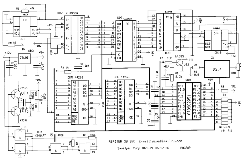

Предлагаю Вашему вниманию схему достаточно простого эхо репитера. Вот уже более года он работает в Тамбове и показал свою надежность и высокие технические характеристики. Он может с успехом использоваться радио любителями на УКВ диапазонах и СВ.
Эхо репитер построен на базе микроконтроллера фирмы ATMEL АТ89С2051. Вот его некоторые характеристики:
Вывод SQL подключается к шумоподавителю радиостанции. В лучшем случае это должен быть открытый коллектор. При замыкании этого вывода на корпус начинается запись с приемника в память репитера. Записывается только первые 32 секунды. После того, как напряжение на выводе SQL возрастет до 3-х вольт, микроконтроллер поставит станцию на передачу, подождет 0,2 секунды (необходимые для завершения переходных процессов в передатчике) и считает из памяти записанное ранее речевое сообщение. Программа не будет реагировать на кратковременные (менее 0,8 сек) сигналы шумоподавителя, но с другой стороны не потеряет первые звуки в речевом сообщении.
Уровни приема и передачи могут быть отрегулированы, соответственно, потенциометрами R1 и R10. При постановке радиостанции на передачу транзистор VT3 открывается, замыкая вывод РТТ на корпус. Напряжение на выводе SQL не должно превышать 5 вольт. НЧ фильтр D3.4 не является обязательным, его функцию может выполнять микрофонный тракт передатчика. В большинстве случаев конденсаторы С6 и С7 не являются обязательными. Практика показывает, что микроконтроллер устойчиво работает и без них. Величина конденсатора С8 подбирается экспериментально, в большинстве случаев этот конденсатор может быть удален из схемы.
