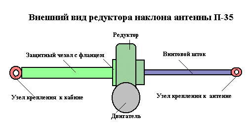

Вам наверное встречалась на обложках журнала “Радио” фотография радиолокатора, стоящего на горке, к которому бегут солдаты? Вот это и есть радиолокатор П-35(П-37), списываемый в настоящее время в аэропортах ( в армии его уже давно списали). Так вот, есть в этом локаторе два замечательных редуктора, применяемых для наклона антенны.
Устройства наклона размещены между нижней частью антенны и кабиной станции и представляют собой устройство типа “гайка-винт”. Передаточное число этого редуктора 1: 100, тип редуктора - червячная пара.

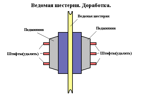

Редуктор разбирают, сняв верхнюю крышку и нижний защитный чехол(труба с фланцем). С нижнего конца винта снимают стопорную гайку и выкручивают винт(винтовой шток) из ведомой шестерни. Вынимают ведомую шестерню из редуктора. Внутри этой шестерни находится устройство разъединения, отключающее механизм при крайних положениях винта.

  2. На втулке механизма находятся по 3 штифта с каждой стороны. При нажатии на эти штифты произойдет разъединение механизма. Чтобы этого не происходило, штифты стачивают на наждаке или обрезают сваркой. Теперь ввинчивают винт на место( до упора)
    С другой стороны ведомой шестерни на винт накручивают стопорную гайку и с максимальным усилием затягивают ее на винте. Теперь можно обрезать излишки винта, и приварить стопорную гайку к нему. Производят сборку редуктора. Защитный чехол(трубу с фланцем аккуратно обрезают на расстоянии 150-200 мм от фланца и закрепляют на редукторе. Установив редуктор на площадку ( мы применили лист стали 300х300 мм и толщиной 10 мм) приваривают трубу к площадке. С трех-четырех сторон усиливают соединение косынками. К верхней части винта на шарнире закрепляют антенную мачту.

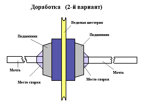

  3. Для расположения на мачте типа УНЖА, ЧИНАРА.

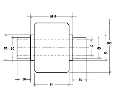

Полностью разбирают узел ведомой шестерни, аккуратно сняв подшипники и кольца под ними. Вместо механизма разъединения в ведомую шестерню вставляют втулку (единственная токарная работа)
Выровняв втулку по фланцам шестерни, приваривают ее к шестерне. Вставляют во втулку трубу мачты и приваривают ее к втулке.
В качестве трубы мачты нами используется толстостенная буровая штанга (труба), диаметром 50 мм и толщиной стенки 10 мм.
Зачищают посадочные места подшипников и не забыв надеть кольца, аккуратно насаживают подшипники. На верхней секции УНЖИ приваривают горизонтальную площадку, предварительно просверлив в ней отверстия под крепление редуктора и отверстие для нижнего конца мачты. В качестве шаблона для сверления отверстий можно использовать фланец защитного чехла. Устанавливают корпус редуктора на площадку и сверху вставляют мачту с приваренной к ней ведомой шестерней. Производят сборку редуктора. Для повышения прочности можно снизу секции УНЖИ установить площадку, и на ней втулку, в которую вставляется нижний конец трубчатой мачты.
