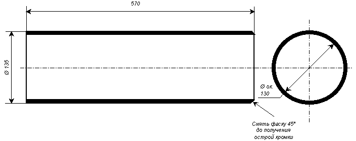

  1. Внешняя труба. 1 шт. Дюраль. Внутреннюю поверхность полировать.

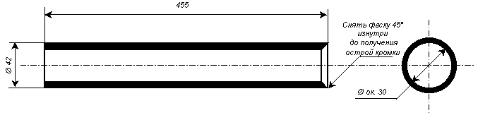

  2. Внутренняя труба. 1 шт. Дюраль. Внешнюю поверхность полировать.

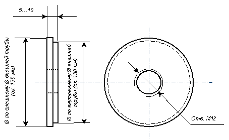

  3. Заглушка торцевая круглая. 1 шт. Дюраль. Поверхность, вставляемую в трубу – полировать.

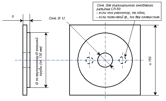

  4. Заглушка торцевая квадратная. 1 шт. Дюраль. Поверхность, вставляемую в трубу – полировать.

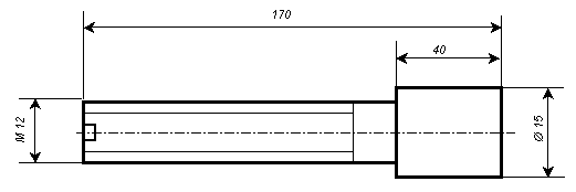

  6. Поршень. 1 шт. Дюраль. Со стороны резьбового торца детали сделать шлиц под отвёртку.

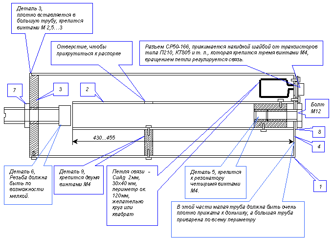

  10. Сборка резонатора:

1. При изготовлении внутренней трубы (№2) фаску изнутри трубы сделать до получения острой кромки! Это обязательно!
2. Квадратное дно приварить к трубе большого диаметра по всей окружности.
3. На круглой крышке сделать бортик для того, чтобы она не проваливалась в трубу, и была возможность получить строго перпендикулярное движение поршня настройки относительно внутренней трубы для предотвращения контакта при настройке.
