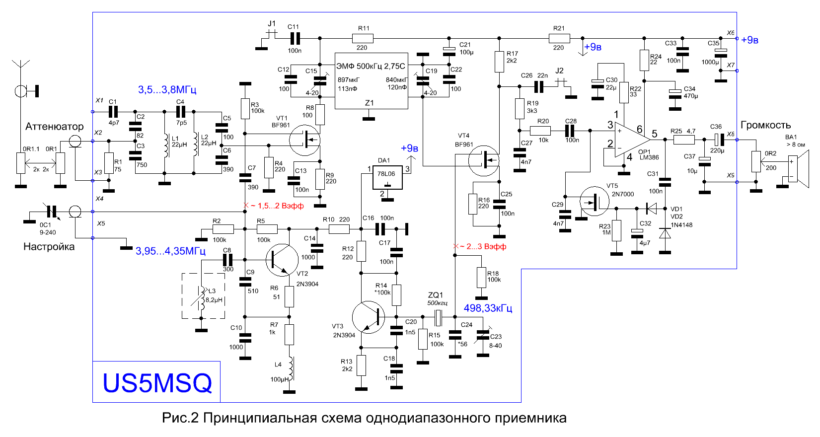

 Это самый простой (базовый) однодиапазонный вариант супергетеродинного приемника. Его принципиальная схема представлена на рис.2. Входной сигнал любительского диапазона 80 м (полоса частот 3,5...3,8 МГц) величиной не менее 1 мкВ поступает  на регулируемый аттенюатор 0R1, выполненный на сдвоенном потенциометре. По сравнению с одиночным потенциометром подобное решение обеспечивает бОльшую глубину регулировки  ослабления ( более 60дБ) во всем КВ диапазоне, что позволяет обеспечить оптимальную работу приемника практически с любой антенной. Далее сигнал  поступает на входной двухконтурный диапазонный полосовой фильтр (ДПФ), образованный катушками индуктивности LI, L2 и конденсаторами С2, С3, С5, С6 с внешнеемкостной связью через конденсатор С4. Показанное на схеме подключение к первому контуру через емкостной делитель С2С3 рекомендуется для низкоомной антенны (четвертьволновый “луч” длиной около 20 м, диполь или “дельта” с фидером из коаксиального кабеля).  Для  высокоомной антенны в виде отрезка провода длиной значительно меньше четверти длины волны выход аттенюатора 0R1 подключают к выводу платы Х1, соединенному с первым контуром (L1С2C3) входного фильтра через конденсатор С1. Способ подключения каждой антенны подбирают экспериментально по максимальной громкости и качеству приема.
Схема этого двухконтурного ПДФ оптимизирована под сопротивление антенны 50 ом и сопротивление нагрузки (R4) 200ом, При этом его коэффициент передачи за счет трансформации сопротивлений составляет примерно +3дБ, что обеспечивает  реализацию высокой чувствительности – не хуже 1 мкВ. В виду того, что с приемником может  применяться антенна любой, случайной длины, да и при регулировке аттенюатором сопротивление источника сигнала на входе ПДФ может меняться в широком диапазоне, чтобы получить в таких условиях достаточно стабильную АЧХ, по входу ПДФ установлен согласующий резистор R1. В качестве катушек применены готовые  малогабаритные дроссели стандартных номиналов, которые дешевы, уже широко доступны и, главное, можно отказаться от столь нелюбимых многими начинающими радиолюбителями самодельных катушек.
Выделенный ДПФ сигнал величиной не менее 1,4 мкВ подается на первый затвор полевого транзистора VT1. На второй его затвор поступает через конденсатор С7 напряжение гетеродина величиной порядка 1…3 Вэфф. Сигнал промежуточной частоты (500 кГц), являющийся разностью частот гетеродина и сигнала, величиной порядка 25…35 мкВ выделяется в цепи стока смесителя контуром, образованным индуктивностью обмотки ЭМФ Z1 и конденсаторами С12С15. Развязывающие цепочки R11C11 и R21C21 защищают общую цепь питания смесителей от попадания в нее сигналов гетеродина, промежуточной  и звуковой частоты.
              Первый гетеродин приемника выполнен по схеме емкостной трехточки (вариант Клаппа) на транзисторе VT2. Контур гетеродина составлен из катушки индуктивности L3 и конденсатора С8,С9,С10. Частоту гетеродина можно перестраивать (с некоторым запасом по краям) в диапазоне 4000-4300 кГц конденсатором переменной емкости (КПЕ) 0С1. Резисторы R2,R5 и R7 определяют и жестко задают (за счет глубокой ООС) режим работы транзистора по постоянному току, чем и обеспечивается высокая стабильность частоты. Резистор R6 улучшает спектральную чистоту (форму) сигнала. Питание обоих гетеродинов +6в стабилизировано интегральным стабилизатором DA1. Цепочки R10C14С16 и R12C17 защищают общую цепь питания обоих гетеродинов и развязывают их друг от друга.

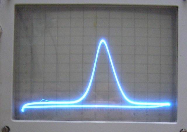

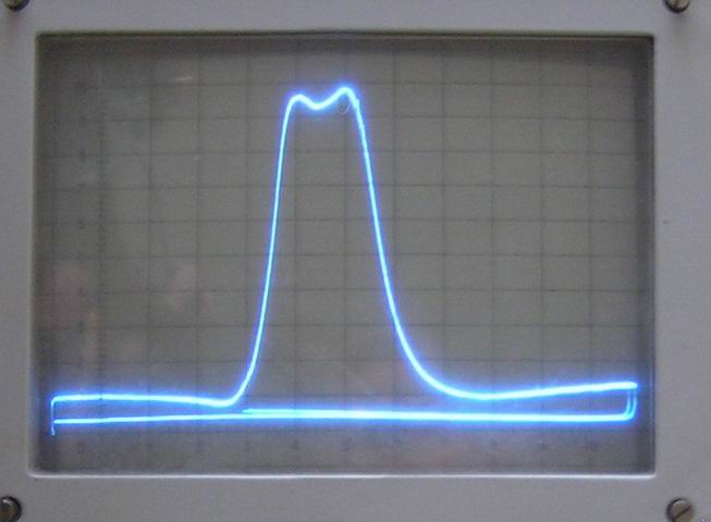

         Основную селекцию сигналов в приемнике выполняет ЭМФ Z1 с полосой пропускания 2,75 кГц со средней полосой пропускания. В зависимости от типа примененного ЭМФ селективность по соседнему каналу (при расстройке на 3 кГц выше или ниже полосы пропускания) достигает 60...70дБ. С его выходной обмотки, настроенной конденсаторами С19, С22 в резонанс на промежуточную частоту, сигнал поступает на детектор, который выполнен по схеме, аналогичной первому смесителю, на полевом транзисторе VT4. Его высокое входное сопротивление позволило получить минимально возможное затухание сигнала в ЭМФ основной селекции (порядка 10-12дБ), поэтому на первом затворе величина сигнала составляет не менее 8…10 мкВ.
         Второй гетеродин приемника выполнен на транзисторе VT3 почти по такой же схеме, что и первый, только вместо индуктивности применен керамический резонатор ZQ1. В этой схеме генерация колебаний возможна только при индуктивном сопротивлении цепи резонатора, т.е. частота колебаний находится между частотами последовательного и параллельного резонансов.  Нередко в подобных приемниках во втором гетеродине используют довольно дефицитный комплект -  кварцевый резонатор на 500 кГц и ЭМФ с верхней полосой пропускания. Это удобно, но заметно удорожает приемник. В нашем приемнике в качестве частотозадающего элемента применен широко распространенный керамический резонатор на 500кГц от пультов ДУ, имеющий достаточно  широкий межрезонансный интервал ( не менее 12-15кГц). Подстройкой емкости конденсаторов С23,С24 второй гетеродин легко «тягается» по частоте в диапазоне, как минимум 493-503 кГц  и, как показал опыт, при исключении прямых температурных воздействий  обеспечивает достаточную для практики стабильность частоты. Благодаря этому свойству, для нашего приемника подходит практически любой ЭМФ со средней частотой около 500 кГц и полосой пропускания 2,1...3,1 кГц[2]. Это может быть, скажем, ЭМФ-11Д-500-3,0В или ЭМФДП-500Н-3,1 или ФЭМ-036-500-2,75С, использованный автором, с буквенными индексами В, Н, С. Буквенный индекс указывает, какую боковую полосу относительно несущей выделяет данный фильтр — верхнюю (В) или нижнюю (Н), или же частота 500 кГц приходится на середину (С) полосы пропускания фильтра. В нашем приемнике это не имеет значения, поскольку при налаживании частоту второго гетеродина устанавливают на 300 Гц ниже полосы пропускания фильтра, и в любом случае будет выделяться верхняя боковая полоса. Требуемую частоту второго гетеродина для конкретного ЭМФ с полосой пропускания П (кГц) можно определить по простейшим формулам
         Напряжение сигнала второго гетеродина частотой около 500 кГц (в авторском экземпляре 498,33 кГц) и величиной порядка 1,5…3 Вэфф  поступает на второй затвор VT4 и в результате преобразования спектр однополосного сигнала переносится с ПЧ в область звуковых частот. Коэффициент преобразования (усиления) детектора примерно 4.
          Выделенный вторым смесителем на резисторе R17 сигнал звуковой частоты величиной порядка  30-40 мкВ проходит через трехзвенный ФНЧ с частотой среза примерно 3кГц, образованный цепью С26,R19,С27,R20,С29. Очищенный от паразитных продуктов преобразования  и остатков сигнала второго гетеродина сигнал поступает через разделительный конденсатор С28 на вход УЗЧ (вывод 3 DA2), сделанный на основе популярной LM386N-1[3]. Для получения требуемой чувствительности и обеспечения эффективной работы АРУ, коэффициент усиления УЗЧ повышен до 500 благодаря включению цепи R22,С30 в цепи ООС. Нагрузка УЗЧ  - регулятор громкости подключается через дополнительный однозвенный ФНЧ (R25,С37) с частотой среза примерно 3кГц, дополнительно снижающий внеполосные шумы, что заметно повышает комфортность прослушивания эфира на современные широкополосные малогабаритные динамики или низкоомные телефоны, например компьютерные мультимедийные.
          Усиленный УЗЧ сигнал детектируется диодами VD1,VD2 , и управляющее напряжение АРУ поступает в цепь затвора регулирующего VT5. Как только величина регулирующего напряжение превысит пороговое (примерно 1В), транзистор открывается и образованный им совместно с резистором R20 делитель напряжения  за счет отличных пороговых свойств такого регулятора весьма эффективно стабилизирует выходной сигнал звуковой частоты на уровне примерно 0,65-0,7 Вэфф, что соответствует максимальной выходной мощности примерно 60 мВт, а на 16омном – 30 мВт и приемник будет достаточно экономичным. При такой мощности современные импортные динамики с высоких КПД  способны озвучить трехкомнатную квартиру, а вот для некоторых отечественных динамиков может показаться маловато, тогда можно повысить в 2 раза порог АРУ, установив в качестве VD1,VD2 красные светодиоды, при этом питание УНЧ нужно будет поднять до 12 В.
           В режиме покоя или при работе на высокоомные головные телефоны приемник довольно экономичен - потребляет порядка 12 мА. При максимальной громкости звучания подключенной к его выходу динамической головки сопротивлением 8ом потребляемый ток может достигать 45 мА,      Блок питания годится любой промышленного изготовления или самодельный, обеспечивающий стабилизированное напряжение +9…12 В при токе не менее 50 мА.

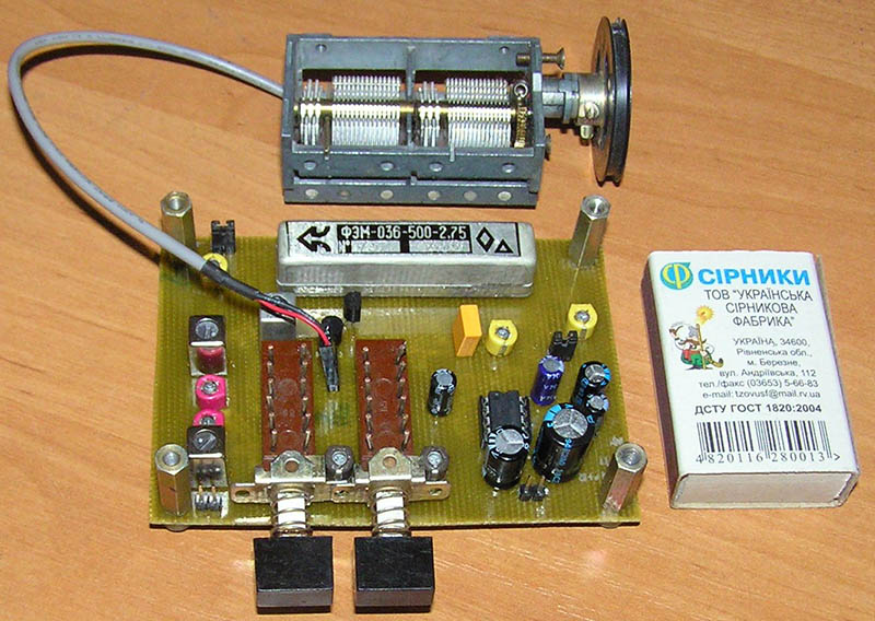

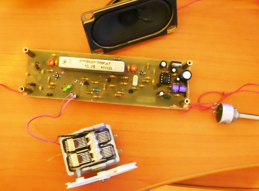

             Все детали приемника, кроме разъемов, переменных резисторов и КПЕ, смонтированы на плате  из одностороннего фольгированного стеклотекстолита размером 45х160мм. Чертеж платы со стороны печатных проводников приведен на рис. 3, а расположение деталей – на рис.4.
             Транзисторы VT1,VT4 могут быть любой из серий BF961, BF964, BF980, BF981 или отечественные  КП327. Для некоторых из этих транзисторов может потребоваться подбор истоковых резисторов до получения тока стока 1...2 мА.
Для гетеродинов подойдут импортные общецелевые транзисторы n-p-n типа 2SC1815, 2N2222 или отечественные КТ312, КТ3102, КТ306, КТ316 с любыми буквенными индексами. Полевой транзистор VT1 2N7000 может быть  заменен аналогами BS170, BSN254, ZVN2120a, КП501а. Диоды VD1,VD2 1N4148 можно заменить на любые кремниевые КД503, КД509, КД521, КД522.
             Постоянные резисторы — любого типа мощностью рассеивания 0,125 или 0,25 Вт. Детали, устанавливаемые навесным монтажом на шасси (см. рис.8), могут быть любого типа. Потенциометры 0R1 – сдвоенный, может иметь сопротивление 1-3,3кОм, 0R2 – 47-500 Ом. Конденсатор настройки 0С1 — желательно малогабаритный с воздушным диэлектриком с максимальной емкостью не менее 240пФ.  При отсутствии такого конденсатора можно использовать малогабаритный КПЕ транзисторного радиовещательного приемника. Конечно, конденсатор настройки полезно было бы оснастить простейшим верньером с замедлением 1:3... 1:10.
            Керамические контурные конденсаторы малогабаритные керамические термостабильные (с малым температурным коэффициентом емкости (ТКЕ) — групп ПЗЗ, М47 или М75) КД, КТ, КМ, КЛГ, КЛС, К10-7 или аналогичные импортные (дисковые оранжевые с черной точкой или многослойные с нулевым ТКЕ - МР0). Триммеры CVN6 фирмы BARONS или аналогичные малогабаритные. С26, С29 желательно термостабильные пленочные, металлопленочные например серий МКТ, МКР и аналогичные. Остальные керамические блокировочные и электролитические – любого типа импортные малогабаритные.
             Для намотки гетеродинной катушки L3 использован готовый каркас с ферритовым подстроечником 600НН и экраном от стандартных контуров ПЧ 465 отечественных транзисторных радиоприемников (в частности, от радиоприемника “Альпинист”), для которого формула расчета количества витков для получения требуемой индуктивности равно W=11*SQRT(L[мкГн]), в нашем случае для получения 8,2мкГц требуется 31 виток провода диаметром 0,17-0,27мм.
После намотки катушки равномерно в 3х секциях  внутрь каркаса ввинчивают подстроечник, и затем эта конструкция заключается в алюминиевый экран, при этом штатный цилиндрический магнитопровод не используют.

         Для настройки в резонанс входной и выходной обмоток возбуждения ЭМФ подают (через конденсатор емкостью 20...100 пФ) с ГСС на первый затвор транзистора VT1 немодулированный сигнал частотой, соответствующую середине полосы пропускания ЭМФ (в авторском варианте - 500 кГц) и подбором величины конденсаторов С12, С22 (грубо) и точной подстройкой триммерами С15, С19 по максимуму выходного сигнала. При этом, во избежание срабатывания АРУ, уровень сигнала ГСС поддерживают таким, чтобы сигнал на выходе УНЧ не превышал 0,4Вэфф. Как правило, для ЭМФ неизвестного происхождения  неизвестна даже ориентировочная величина резонансной емкости, а она,  в зависимости от  типа ЭМФ, может быть в пределах от 62 до 150пФ. Можно существенно облегчить настройку, если предварительно измерить индуктивность  обеих катушек ЭМФ, например, посредством простой приставки [4].
Тогда резонансную емкость для каждой катушки (а индуктивность их отнюдь не одинакова, разница может достигать 10%, так в моем экземпляре ЭМФ индуктивность составила  840 и 897мкГн) легко определим по формуле

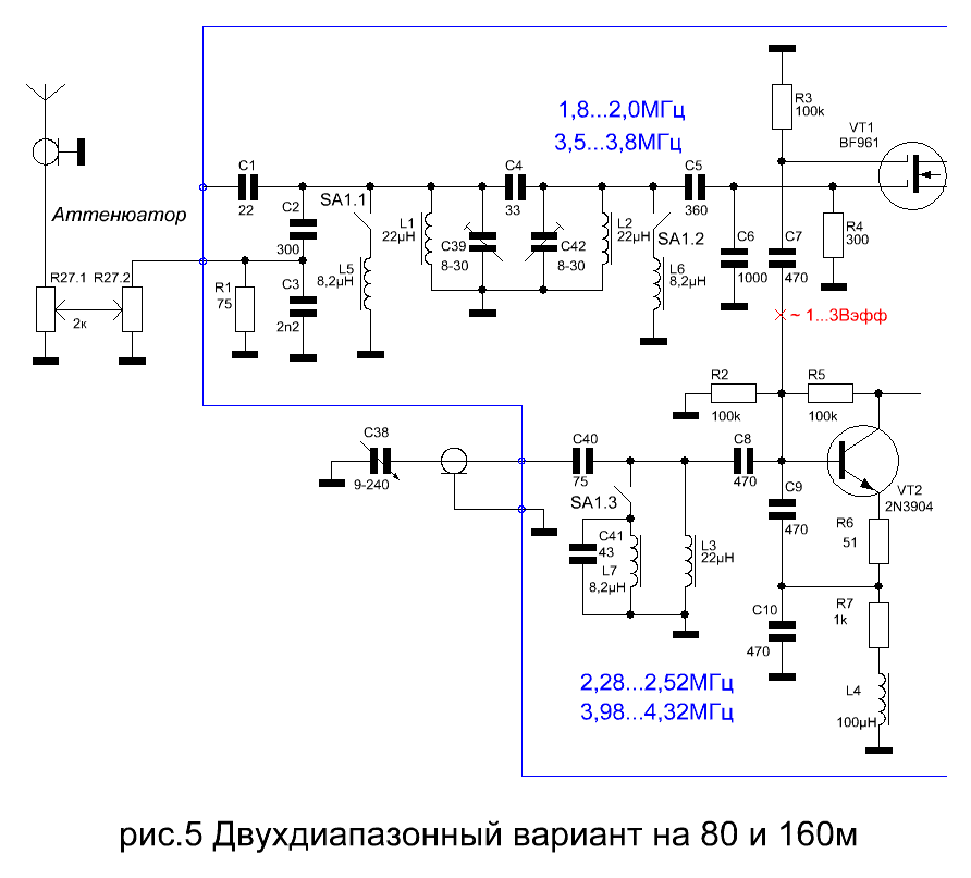

             Для улучшения повторяемости было решено полностью отказаться от самодельных катушек и выполнить ВЧ  цепи на  малогабаритных аксиальных дросселях стандартных номиналов (типа ЕС24 и т.п.). Благодаря дополнительно проведенной  оптимизации значений контурных элементов под стандартный номинальный ряд удалось упростить не только схему, но и настройку.
            Фрагмент принципиальной схемы ВЧ блока двухдиапазонного варианта приемника на 80 и 160м приведена на рис.5. Непоказанная часть схемы полностью соответствует базовому варианту (см. рис.2), для облегчения чтения нумерация совпадающих элементов сохранена, вновь введенные ее продолжают.
                В показанном на схеме положении переключателя SA1 включен диапазон 160м.  Двухконтурный ПДФ L1C1C2C3С39L2C4C5С6С42 подобен по структуре  примененному в базовом варианте и имеет полосу пропускания не уже 1,8-2Мгц. Внешняя антенна, в зависимости от ее параметров, подключаются аналогично базовому варианту.  Для перехода на 80м диапазон замыкаются контакты переключателя SA1 и параллельно катушкам L1,L2 величиной 22мкГн подключаются  катушки L5,L6 величиной 8,2мкГн, в результате полоса пропускания ПДФ смещается точно на частоты диапазона 80м – 3,5-3,8МГц.  Контур ГПД на 160м диапазоне состоит из катушки L3, КПЕ С38 и растягивающих конденсаторов  С40,С8,С9, и С10, величина последних выбрана из расчета обеспечить  с достаточным запасом диапазон перестройки 2,28-2,52Мгц. При включении 80м диапазона параллельно L3 подключаются катушка L7 и конденсатор С41, в результате диапазон перестройки ГПД смещается к требуемому 3,98-4,32Мгц, также с некоторым запасом. Немного расширенный диапазон перестройки ГПД  позволил отказаться от операции точной укладки диапазонов. В результате при установке исправных деталей указанных на схеме номиналов ВЧ блок практически не требует настройки, достаточно только подстроить триммеры С39 и С42 по максимуму сигнала на середине 160м диапазона.
         Разумеется, что при отсутствии готовых дросселей можно применить самодельные катушки, самостоятельно рассчитав требуемое кол-во витков, например по методике, приведенной в первой части статьи. При этом схему можно еще более упростить, отказавшись от триммеров, а настройку ВЧ блока провести регулировкой индуктивности самодельных катушек по стандартной или упрощенной методике, приведенной ниже.

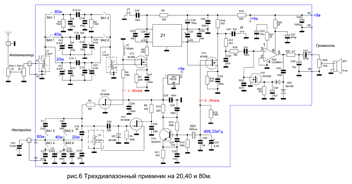

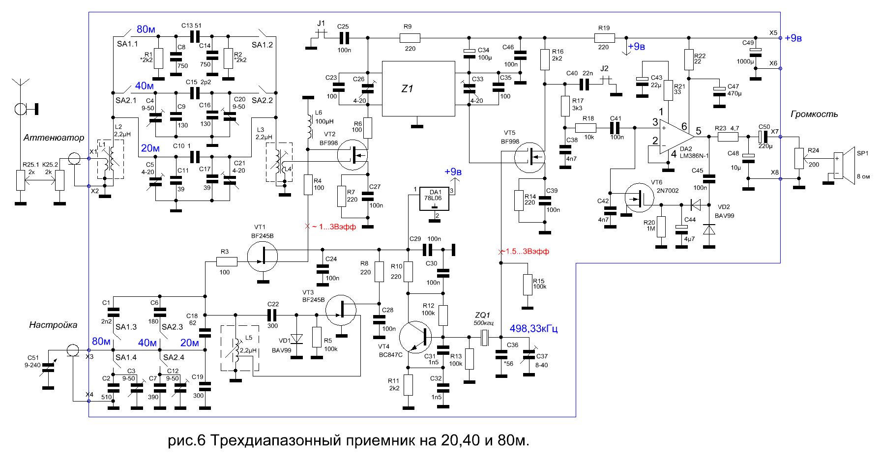

Его принципиальная схема приведена на рис.6. Сигнал с антенного разъема подается на регулируемый аттенюатор, выполненный на сдвоенном потенциометре R24 и далее через катушку связи L1 поступает на двухконтурный полосовой диапазонный  фильтр (ПДФ) L2C5С11, L3C17С21 с емкостной связью через конденсатор С10. Переключение диапазонов производится трехпозиционным переключателем. В положении контактов, показанном на схеме включен диапазон 14МГц.  При переключении на 7МГц к контурам подключаются дополнительные контурные конденсаторы С4,С9 и С16,С20, смещающие  резонансные частоты контуров на середину рабочего диапазона и дополнительный конденсатор связи С15. При переключении на диапазон 3,5МГц  к контурам ПДФ подключаются соответственно конденсаторы С8,С14 и С13. Для расширения полосы на 80м диапазоне введены резисторы R1,R2. Этот трехдиапазонный ПДФ рассчитан на применение большой, полноразмерной антенны и сделан по упрощенной схеме всего на двух катушках, что оказалось возможным благодаря нескольким особенностям - верхние диапазоны, где требуется бОльшие чувствительность и селективность - узкие (меньше 3%), нижний 80м, где очень высок уровень помех и вполне достаточно чувствительности порядка 3-5мкВ - широкий (9%). Примененная схема имеет самый большой коэф.передачи по напряжению на 14Мгц с почти пропорциональным частоте снижением в сторону 3,5Мгц, причем  избирательность по зеркальному каналу при ПЧ 500кГц даже на 14Мгц будет порядка 30дБ - вполне приличное значение, учитывая, что в полосе 13-13,35Мгц нет мощных вещательных станций.
Подробнее
        Приемник работает очень чисто, даже без аттенюатора без заметных на слух перегрузок держит сигнал – уровнем как минимум до S9+40дБ. Чувствительность при с/шум=10дБ не хуже 3мкВ (80м) и 1мкв (40 и 20м). Ток потребления в покое - порядка 20мА и не более 50мА при максимальной громкости на динамик 8 Ом.

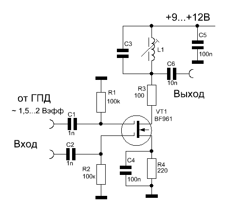

       Гетеродин выполнен по схеме индуктивной трехточки (схема Хартли) на полевом транзисторе VT3. Контур гетеродина содержит катушку L5 и конденсаторы С18,С19. Конденсатором переменной емкости (КПЕ) С51 частота генерации перестраивается в пределах 13,48-13,87МГц. При переключении на 7МГц к контуру параллельно С18 и С19 подключаются дополнительные растягивающие конденсаторы С6 и С7,С12, смещающие  диапазон перестройки частоты до 7,48-7,72МГц. При переключении на диапазон 3,5МГц  подключаются соответственно конденсаторы С1  и С2С3, а диапазон перестройки ГПД равен 3,98-4,32МГц. Связь контура с цепью затвора  VT2 осуществляется посредством конденсатора С16, на котором, благодаря  выпрямляющему действию p-n перехода диода VD1, образуется автосмещение, достаточно жестко стабилизирующее амплитуду колебаний в широком диапазоне частот. Так, например, при возрастании амплитуды колебаний  запирающее напряжение также увеличивается и усиление транзистора падает, уменьшая коэффициент положительной обратной связи (ПОС). Собственно, ПОС получается при протекании тока  транзистора по части витков катушки L5. Отвод к истоку сделан от 1/3 части общего числа витков.
Сигнал ГПД подается на второй затвор смесителя VT2 через  буферный истоковый повтотитель VT1. Это вызвано тем, что на верхнем 20м диапазоне при ПЧ 500кГц частоты настройки контуров ДПФ и ГПД очень близки, поэтому реактивное сопротивление контура ГПД для частоты сигнала велико и сильные сигналы (уровнем S9+40дБ и более) через межзатворную емкость смесителя VT2 попадают  непосредственно в контур ГПД, что приводит к небольшой, но заметной на слух, паразитной модуляции сигнала ГПД - в принимаемом сигнале появляется неприятный  призвук. Применение  истокового повторителя полностью устраняет этот эффект.
         Остальная часть схемы полностью  соответствует базовому варианту.

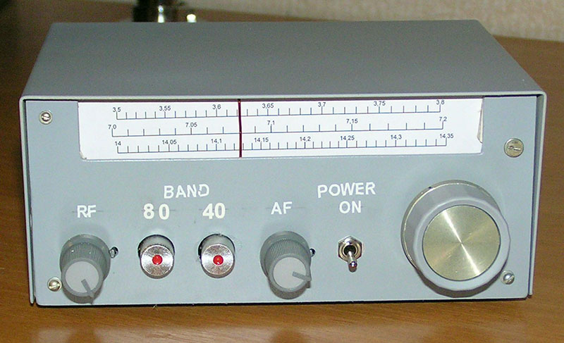

             Все детали приемника, кроме разъемов, переменных резисторов и КПЕ, смонтированы на плате  из одностороннего фольгированного стеклотекстолита размером 67,5х95мм. Авторский чертеж платы со стороны печатных проводников приведен на рис. 7, расположение деталей – на рис.8, а фото собранной платы на рис.9.  на чертеже предусмотрено посадочное место под три наиболее распространенных конструктива ЭМФ (круглых и прямоугольльных). С целью уменьшения размеров, плата рассчитана на установку в основном SMD компонентов - резисторы и дроссель L6 типоразмера 1206, а конденсаторы 0805, электролитические импортные малогабаритные. Триммеры CVN6 фирмы BARONS или аналогичные малогабаритные. В качестве SA1,SA2  применены переключатели  П2К с независимой фиксацией и четырьмя переключающими группами. Технологические перемычки J1,J2, подобные применяемым на компьютерных материнских платах и адаптерах.
 В качестве VT1,VT3  можно применить практически любые  современные полевые транзисторы с p-n переходом, с начальным током стока не менее 5-6мА  – BF245В,С, J(U)309 -310, КП307Б, Г, КП303Г, Д, Е, КП302 А,Б. В качестве VT4 применимы любые кремниевые n-p-n транзисторы с коэффициентом передачи тока на менее 100, BC847- ВС850, MMBT3904, MMBT2222 и т.п. Катушки приемника L1-L4 выполнены на  малогабаритных каркасах от малогабаритных катушек ПЧ 455 кГц  размерами 8х8х11 мм, от широко распространенных  недорогих импортных радиоприемников и магнитол, подстроечником которых служит ферритовый горшок, имеющий резьбу на наружной поверхности и шлиц под отвертку. Катушки L2-L3 содержат по 9 витков провода ПЭЛ, ПЭВ  диаметром 0,13-0,23мм. Катушка связи L1 наматывается поверх нижней части катушки L2 и содержит 1 виток, а катушка связи L4 наматывается поверх нижней части катушки L3 и содержит 5 витков такого же провода. Гетеродинная катушка L3 намотана на импортном малогабаритном многосекционном каркасе контура ПЧ 10,7 МГц. Она содержит 19 витков провода ПЭЛ (ПЭВ) диаметром 0,13-0,17мм, отвод от 7 витка. Намотку следует проводить с максимальным натяжением провода, равномерно размещая витки во всех секциях каркаса, после чего катушка плотно фиксируется штатной капроновой гильзой. Весь контур заключен в штатный латунный экран.      При необходимости все катушки можно выполнить на любых других, доступных радиолюбителю каркасах, разумеется изменив число витков для получения требуемой индуктивности и, соответственно, подкорректировав чертеж печатной платы под новый конструктив.

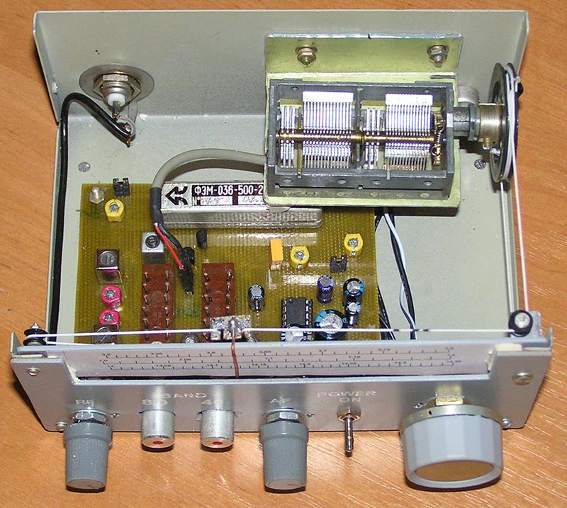

Внешний вид приемника приведен на рис.10, а вид на внутренний монтаж – на рис.11. Конструкция шкального механизма видна на фото. Она аналогична показанному в [3]. В верхней части передней панели вырезано прямоугольное окно шкалы, сзади которого на расстоянии 1мм закреплен винтами М1,5 длиной 15мм подшкальник.  На эти же винты насажены промежуточные капроновые ролики диаметром 4мм, обеспечивающие необходимый ход тросика. Шкала линейная, с отображением всех трех диапазонов. Ось, на котором закреплена ручка настройки, использована от переменного резистора. От этого же резистора использованы элементы крепления оси на передней панели. На оси следует сделать небольшую выточку (полукруглым надфилем, зажав в патрон электродрели ось), в которую укладывают тросик (два витка вокруг оси). Стрелка шкалы – отрезок провода ПЭВ диаметром 0,55мм.
