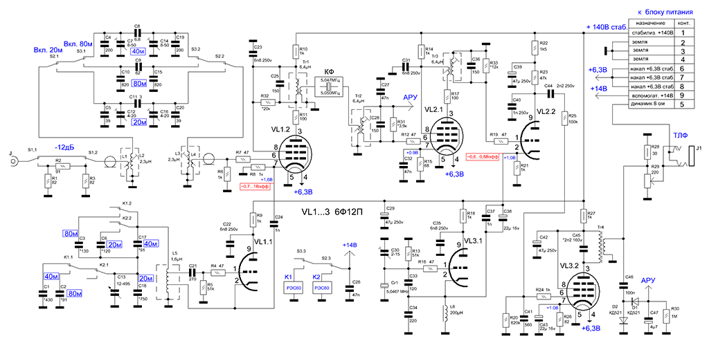

      Принципиальная схема приемника приведена на рис.1. Он представляет собой классический супергетеродин с одним преобразованием частоты. На основе первой лампы выполнен преобразователь частоты  (пентод VL1.2) с отдельный гетеродином (триод VL1.1). На второй лампе однокаскадный УПЧ (пентод VL2.1) и смесительный детектор (триод VL2.2). на третьей – однокаскадный УНЧ (пентод VL3.2) и опорный гетеродин (триод VL3.1). Сигнал с антенны поступает на катушку связи L1 первого контура двухконтурного диапазонного  ПДФ (катушки  L1L2 и  L3L4 с переключаемыми диапазонными конденсаторами, переключатель диапазонов показан в положении 40м) и с катушки связи L4  очищенный от внеполосных помех  поступает на нагрузочный резистор R4 и  управляющую сетку смесителя VL1.2.  Трехдиапазонный ПДФ для облегчения повторения выполнен по упрощенной схеме (всего лишь на 2х катушках) с внешней емкостной связью между контурами и индуктивной связью (через катушки связи) с источником и нагрузкой. Подобная структура при достаточно высокой ПЧ (4-9МГц) обеспечивает не только хорошие диапазонную селективность  и подавление зеркального канала, но и повышенное затухание в дальней зоне, что тоже немаловажно, особенно если в вашей местности есть мощные вещательные ДВ, СВ или УКВ передатчики. ПДФ оптимизирован под сопротивления антенны 50(75) ом и нагрузки 1кОм. Его коэф.передачи  изменяется пропорционально частоте, минимум на 80м диапазоне (0,8), а максимум на 20м (2,0), что в определенной степени компенсирует повышения уровня  шумов и помех эфира на НЧ диапазонах. Примененная схема диапазонной коммутации ПДФ с последовательным включением переключающих контактов позволяет уменьшить их количество, и при необходимости дистанционного (электронного) управления ее можно реализовать всего на 2 реле.
        Смеситель выполнен по односеточной схеме (с подачей сигнала ГПД в катод) на малошумящем пентоде VL1.2.  Величина катодного резистора R7 выбрана таким образом, чтобы рабочая точка сместилась на нижний изгиб анодно-сеточной ВАХ (примерно 1,7+-0,2В). Для получения максимальной крутизны преобразования (примерно ¼ Smax) амплитуда напряжения ГПД должна быть равна напряжению катодного смещения, а действующее напряжение (то, что измеряем вольтметром) соответственно в 1,41 раза меньше, т.е. примерно 1,2-+0,15Вэфф.  Уровень собственных шумов первого преобразователя примерно 0,3мкВ (это сумма примерно равного вклада шумов самого смесителя и ГПД, выполненного на малошумящем триоде), что соответствует чувствительности 0,9мкВ (при с/шум=10дБ). Для получения заданной величины – не менее 0,5мкВ с антенного входа, чего более чем достаточно даже для 20 м диапазона, коэф.передачи ПДФ выбран порядка 2 раз, больше не стОит, иначе заметно потеряем в помехоустойчивости. Например, если применим полное включение выходного контура ПДФ, выиграем в чувствительности примерно в 2 раза(6дБ), но потеряем ДД2 примерно в 4(12дБ), а ДДЗ в 8 раз(18дБ)[2,3], что для современных перегруженных НЧ диапазонов крайне не желательно.
         ГПД на триоде VL1.1 выполнен по схеме индуктивной трехточки на основе высокостабильной катушки L5.  Благодаря высокой крутизне лампы, оказалось возможным применить не полное подключение сетки в контур, а к отводу катушки L5, что уменьшает дестабилизирующее влияние лампы и благоприятно для повышения стабильности частоты.   Перестройка по частоте  производится конденсатором переменной емкости С13 (КПЕ), диапазон изменения емкости которого ограничен и задается диапазонными растягивающими конденсаторами (на 20м диапазоне С6,С18, на 40м – С1,С17 и на 80м – С2,С3).  Выбранная мной схема коммутации растягивающих конденсаторов несколько непривычна для глаза (на схеме  синим цветом указаны диапазоны, за укладку которых они отвечают), но позволяет уменьшить выбег и улучшить стабильность частоты, т.к. при переключении диапазонов существенная часть контурной емкости остается подключенной постоянно.
       Нагрузкой преобразователя служит резонансный трансформатор Tr1С25, выполняющий несколько функций – предварительной селекции полезного сигнала, гальванической развязки и согласования  большого выходного сопротивления преобразователя на пентоде с кварцевым фильтром (КФ).  Выход КФ согласован с относительно большим входным сопротивлением УПЧ VL2.1 посредством резонансного  трансформатора Tr2С28. Благодаря этому в нашем приемнике возможно применение и оптимальное согласование практически любого кварцевого фильтра, самодельного или промышленного.
       Рассмотрим подробнее этот момент.  Для обеспечения устойчивой работы (усиления) УВЧ/УПЧ резонансные сопротивления в анодного и сеточного контуров не должны превышать определенного значения, зависящего прежде всего от соотношения величин проходной емкости к крутизне в рабочей точке ВАХ конкретной лампы. Подробнее теория устойчивости и методы проектирования каскадов УВЧ/УПЧ описаны в многочисленных справочниках и учебниках по радиоприемникам, с которыми при желании можно ознакомиться самостоятельно, мы же воспользуемся готовой таблицей (см. приложение), где указаны допустимые сопротивления нагрузки для популярных ламп и рабочих частот.
Как видим, для  пентода 6Ф12П на частоте 5Мгц сопротивление в сеточной и анодных цепях не должно превышать 3,7кОм. Мы выбираем с запасом  - 3кОм.
Для преобразователя резонансные частоты сеточного и анодного контура, как правило, существенно отличаются, поэтому величину анодной нагрузки можно выбрать в разы, а то и на порядок, больше.  Мы выберем 12кОм и вот по какой причине.  Конструктивная добротность катушки в зависимости от каркаса и качества сердечника может быть в пределах от 60 до 160,  и, соответственно, резонансное сопротивление контура заранее непредсказуемо и может сильно (в разы) отличаться от расчетного. Например, при индуктивности 6,4мкГн и ПЧ 5,047Мгц резонансное сопротивление может быть от 12 до 32кОм – это и будет выходное сопротивление преобразователя (выходное сопротивление пентода составляет сотни кОм и в наших расчетах  его можно не учитывать). Так  с какой же величиной согласовывать КФ, если величина этого сопротивления непредсказуема? Вот для обеспечения хорошей повторяемости конструкции мы для расчета цепи согласования КФ и выбираем выходное сопротивление преобразователя (фактически - резонансное сопротивление анодного контура) минимальным возможным в изготовлении, а если катушка получится с большей добротностью - в схеме предусмотрим шунтирующий контур Tr1C25 резистор R32, которым при необходимости можно устранить разброс и оптимизировать согласование КФ. Ту же функцию (приведения сопротивления сеточного контура Tr2 и отвода анодногоTr3 к расчетным 3кОм, что, напомню, обеспечивает устойчивую работу нашего УПЧ) выполняет  R31 и R33. В качестве Tr1,2,3 я использовал одинаковые по конструкции трансформаторы ПЧ, намотанные на СБ-12а - контурные катушки по 16 витков ПЭВ 0,17-0,25, размещенные в двух секциях трехсекционного штатного каркаса, катушка связи -8 витков ПЭЛШО, намотанной в третьей секции (это все для надежной изоляции от высоковольтных анодный цепей).
    В этой схеме можно применять любые КФ самодельные или промышленные, на частоты от 4 до 10-12Мгц с характеристически сопротивлением от десятков ом до нескольких Ком. Для этого надо произвести пересчет контуров ПЧ под свою частоту и определить степень включения (число витков катушки связи) вашего КФ в анодный контур смесителя Tr1 и сеточный контур УПЧ Tr2.
    Еще раз подчеркну, что определяющим для каскадов УВЧ/УПЧ является условие обеспечения устойчивого усиления, поэтому резонансные сопротивления анодной и сеточной цепей УПЧ выбираем из таблички, в зависимости от значения ПЧ, а для смесителя порядка 10-12кОм. Это и будут исходные данные.  Характеристическое сопротивление контуров ПЧ (это индуктивное или емкостное сопротивление контурных катушки и конденсатора на частоте резонанса) желательно выбирать близким к 200ом, для чего величины контурных емкости и индуктивности, указанные на схеме для ПЧ 5,047Мгц, надо изменить обратно пропорционально вашей частоте ПЧ. Степень включения КФ в контур, т.е. соотношение числа витков контурной катушки к катушке связи, равна корню квадратному из соотношения расчетного сопротивления контура к характеристическому сопротивлению КФ. Очень простая арифметика Very Happy. Несколько практических примеров,
1. В моем случае применен готовый промышленный КФ на 5,047МГц, который имеет характеристическое сопротивление 3кОм. Приняв сопротивление анодного контура смесителя 12кОм, определим, что соотношение числа витков катушки связи равно ½. Контурная катушка 6,4мкГн имеет 16 витков (сердечник СБ12а), т.о. катушка связи должна иметь 8 витков. Сеточный контур, имеющий 3кОм, можно подключить к КФ напрямую, без катушки связи.
2. Пересчитаем контуры на популярную ПАЛовскую частоту (8865кГц), будем ориентироваться на КФ производства АВЕРС (у самодельных порядок сопротивлений тот же). У 8-кристального КФ входное/выходное сопротивление примерно 240 ом.  По таблице определяем, что для ПЧ 9МГц сопротивление сеточного и анодного контуров УПЧ не может превышать 2,8кОм. Примем с небольшим запасом 2,5кОм, а анодную нагрузку смесителя -10кОм. Контурные емкость и индуктивность нужно уменьшить в 8,865МГц/5,047МГц=1,75 раза, т.о.   на ПЧ=8865кГц индуктивность катушки должна =3,6мкГ (13витков на СБ-12а), при этом конденсатор 82 пФ (остальное добавят  монтажные емкости и выходная емкость лампы). Теперь рассчитаем катушки связи трансформаторов: для Tr1 корень (10кОм/240 Ом)=6,5, т.о. катушки связи должны иметь 13/6,5= 2 витка, а для Tr2 корень (2,5кОм/240 Ом)=3,2, т.о. катушки связи должны иметь 13/3,2= 4 витка.
3,Имеем самодельный четырехкристальный КФ на частоту 5,25Мгц, имеющий Rф=490 ом, подобный примененному в [4]. В этом случае значения контурных элементов остаются те же, а соотношение числа витков катушек связи  для 1го ПЧ трансформатора равно корень(12кОм/490)=5 раз,  а для второго ПЧ трансформатора равно корень (3кОм/490)=2,5 раза.
        Отфильтрованный сигнал с выхода КФ через согласующий сеточный контур-трансформатор Tr2С28 поступает на первую сетку УПЧ, выполненного на пентоде VL2.1 по стандартной схеме с ОК. Режим по постоянному току задается автоматически за счет падения напряжения на катодном резисторе R13 (катодное автосмещение), величина которого выбрана т.о., чтобы обеспечить анодный ток порядка 11-13мА.  В качестве анодной нагрузки применен повышающий (в 2 раза по напряжению) резонансный трансформатор Tr3С36, что позволило при ограниченном на уровне 3кОм сопротивлении анодной нагрузки повысить в те же 2 раза напряжение сигнала на входе детектора.
 Детектор на триоде VL2.2 выполнен также по схеме односеточного смесителя с подачей в катод переменного напряжения опорного генератора. Подается сигнал генератора через параллельно включенные конденсаторы С37 и С38. Вызвано это тем, что в цепи смесительного детектора действуют не только ПЧ сигналы, но и НЧ. Для последних катодный резистор R19 образует ООС, снижающее усиление на НЧ в 2-3раза, поэтому на НЧ R19 шунтирован электролитическим конденсатором достаточно большой емкости (через дроссель L6,  который желательно намотать на колечке диаметром 7-10мм проницаемостью 1000-2000,  для ПЧ 5МГц достаточно 15-20 витков, для 500кГц - в 2-3 раза больше).
        Кварцевый генератор опорной частоты  выполнен на триоде VL3.1 по стандартной схеме емкостной трехточки. Вид реактивности (конденсатор или индуктивность), включаемой последовательно с кварцем выбирается под конкретный кварц для достижения требуемой частоты генерации. Для моего экземпляра кварца (который я подточил до частоты порядка 5046кГц) для перемещения на нижний скат АЧХ КФ потребовалась емкость порядка 80пФ.
Собственно, куда и как включать подстроечный элемент не критично - это может быть и последовательно с кварцем, но и параллельно либо ему либо одному из конденсаторов емкостного делителя. При последовательном включении конденсатора напряжение на кварце будет больше пропорционально коэф. деления емкостного делителя (как правило, в 3-5 раз, но может быть и больше, т.е. на кварце ВЧ напряжение может достигать 5-7Вэфф), не каждый кварц выдержит (особенно критичны в этом плане современные малогабаритные импортные) и сохранит стабильность, поэтому я предпочел второй вариант.
         Выделенный в анодной нагрузке R22 полезный сигнал  через подчисточный двухзвенный ФНЧ C40R25C41 с частотой среза порядка 3кГц поступает на вход однокаскадного УНЧ, выполненного на пентоде  VL3.2 по типовой схеме трансформаторного усилителя мощности.

  АРУ выполнена по простейшей схеме на основе диодного детектора VD1,VD2 с удвоением управляющего напряжения отрицательной полярности, которое через верхний по схеме вывод резонансного трансформатора Tr2 подается  на первую сетку УПЧ VL2.1. Несмотря на то, что это пентод с короткой характеристикой, глубина регулировки получилась порядка 38-40дБ (немного, но уши спасает hi!), начало срабатывания - примерно 25мкВ(S8). При 3мВ ан антенном входе УПЧ практически полностью закрыт, но видимых искажений сигнала нет до уровней входного сигнала примерно 10-15мВ, т.о. ДД сигнала внутри полосы пропускания получился примерно 90дБ - очень неплохой результат.

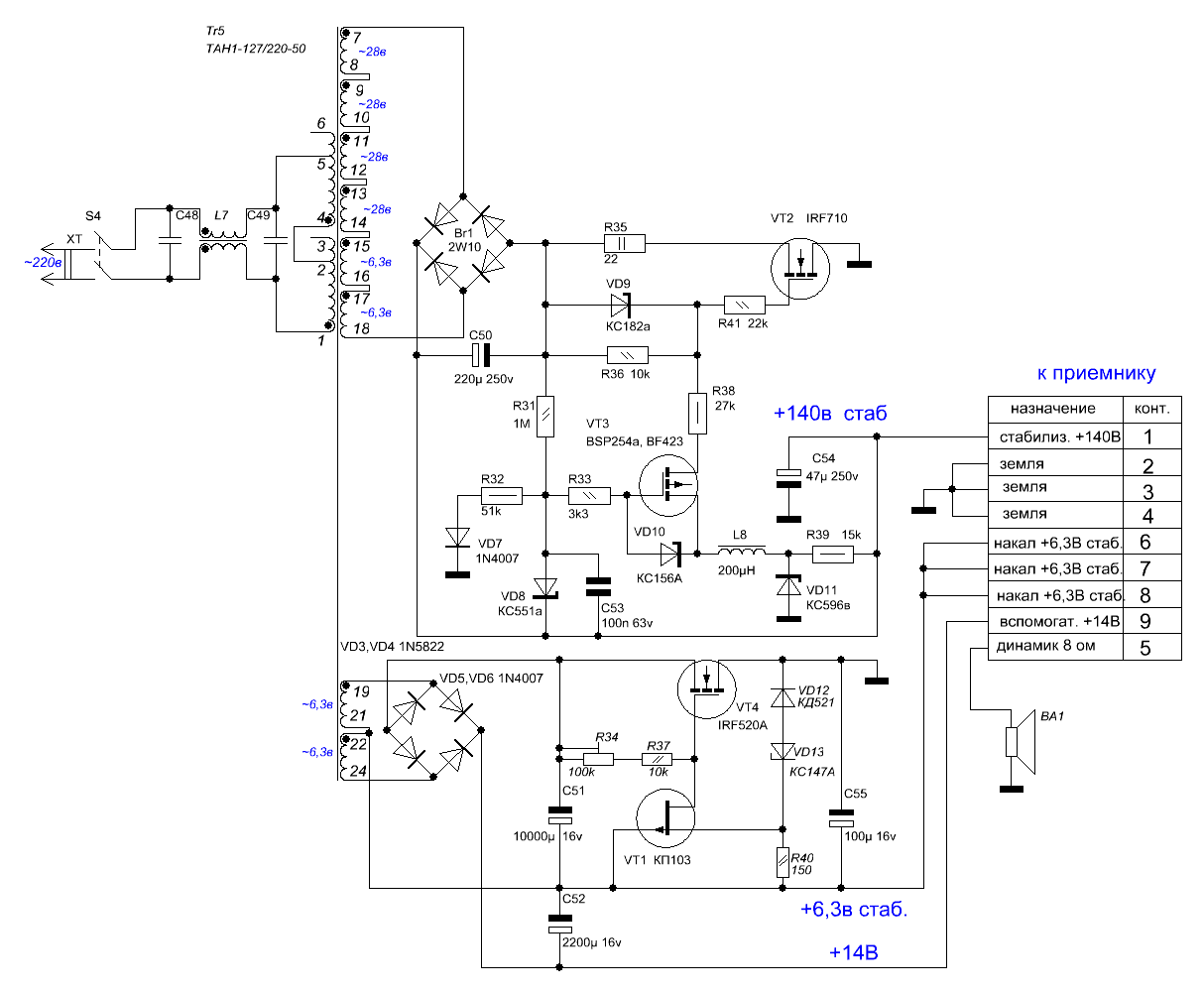

Блок питания. Напряжения питания приемника (анодное и накальное) желательно стабилизировать. Это позволит получить хорошую стабильность частоты ГПД, кардинально решить проблему  фона, но, и это тоже важно, обеспечить стабильные режимы ламп, а значит их нормальную работу и долговечность, при изменении напряжения электросети в широких пределах, что в наших условиях отнюдь не редкость, особенно в зимнее время.  Современные компоненты позволяют создать эффективные, надежные и при этом  достаточно простые схемные и компактные конструктивно решения анодного и накального стабилизаторов.
Подробнее
          Схема блок питания приведена на рис.2. Анодный стабилизатор выполнен на высоковольтных полевых транзисторах  VT2,VT3. Регулирующий транзистор  включен по схеме с ОИ, что обеспечивает не только большое усиление в петле регулирования, и, следовательно,  достаточно большой коэффициент стабилизации (порядка 150), но и очень малое допустимое падение напряжение на регулирующем транзисторе (порядка 0,5В), что обусловило его довольно высокую эффективность и экономичность.
Резистор R31 подает отрицательное открывающее напряжение в затвор VT3, осуществляя в момент включения запуск стабилизатора в рабочий режим. В начальный момент стабилитрон VD8 закрыт, а шунтирующее влияние цепей нагрузки отсечено диодом VD7, что и  обеспечивает надежный запуск стабилизатора при довольно большом сопротивлении резистора R1 (1Мом) и при этом практически не ухудшает параметров стабилизатора, поскольку в рабочем режиме ток через этот резистор эффективно замыкается  малым дифференциальным сопротивлением открытого стабилитрона VD8.
Предусмотрены защиты  транзисторов от перегрузки как по напряжению на затворе (для VT2 – VD9R38, для VT3 – VD10R33 ) , так и по току ( цепь VD9R38VT2 совместно с R35 образуют классический стабилизатор тока, при указанных на схеме элементах ограничение по току задано порядка 200мА - определяется как Iк.з[A].=4,5в/ R35[ом] и может быть легко изменено под свои нужды, например при 47 омах ограничение по току будет порядка 100мА), благодаря чему этот стабилизатор обладает очень высокой надежностью и при этом, разумеется, защищены от перегрузки по току и к.з. и выпрямитель с сетевым трансформатором.  Максимальный выходной ток стабилизатора определяется только допустимой мощностью рассеяния VT2 и для сохранения надежности нужно выбирать таким, чтобы средняя рассеиваемая мощность не превышала половины (лучше трети) максимально допустимой. К примеру, для IRF710 Pmax=36Вт, в нашей схеме напряжение выпрямителя будет порядка +175В, при выходном +140В падение напряжение на транзисторе 35В, т.о. максимальный выходной ток можно задать не более 0,5А. если нужно больше, ставим другой транзистор, так при IRF740 (125Вт) ток можно увеличить 1,5А (подразумевается, что выпрямитель способен выдавать такой ток).
Выходное напряжение определяется суммой напряжений стабилитронов VD8,VD11, точнее Uстаб=Uvd8+Uvd11 – 1...2в (напряжение открывания BSP254a). Для получения +140в допустимы любые наборы стабилитронов, обеспечивающие требуемую сумму напряжений. Если их несколько, то их надо разбить на группы, обеспечивающие примерно равные значения стабилизации (70в+-30в). Группу с меньшим значением напряжения стабилизации использовать в качестве VD8, а с бОльшим – VD11.
Величина токозадающих резисторов выбирается с целью снижения рассеиваемой мощности из расчета обеспечить протекание через стабилитрон тока на 1-2мА больше минимального тока стабилизации, при этом R32=Uvd11/(IminVD8+1..2мА), а R39=Uvd8/(IminVD11+1..2мА).
 Здесь можно применить широко распространенные стабилитроны серий Д816, Д817, например для 140В Д817Г+Д816Г, но если планируется расположить основную часть элементов блока питания на печатной плате, стОит приобрести малогабаритные стабилитроны серии КС (или аналогичные импортные)  - они более удобны для печатного монтажа, чем серии Д816,Д817. Для 140В кроме указанного на схеме еще один хороший вариант КС568+КС582, но это  могут быть и цепочки из нескольких других подобных КС539,547,551,591,596, дающие в сумме требуемые 140В, например КС568в(VD8) и КС568в + малый стабилитрон типа Д814Д, КС515а(VD11).
 Подбором этих стабилитронов стабилизатор может быть перестроен практически на любое напряжение в пределах от +12 до +200 и даже больше (максимальное напряжение с выпрямителя, которое можно подать на этот стабилизатор определяется допустимым для транзистора VT3 и при сохранении высокой надежности для указанного на схеме BSP254 не должно превышать +250В. Минимальное падение напряжения на регулирующем транзисторе 0,5В + амплитуда напряжения пульсаций, составляющая, как правило, несколько вольт, т.о. при стабильном сетевом напряжении верхний предел выходного напряжения может достигать +240В). Почти равноценный вариант замены высоковольтного полевого транзистора с p-каналом BSP254 в анодном стабилизаторе - биполярные BF421,BF423 (недорогие - по 8 центов).
    В качестве VT2 можно применять любые IRF7xx, IRF8xx. При меньшем напряжении выпрямителя (не более 200в) IRF6хх. Сток регулирующего транзистора VT2 подключен к общему проводу, поэтому ему не требуется отдельный изолированный радиатор и можно  использовать в качестве радиатора металлическое шасси.
            Стабилизатор накального напряжения +6.3в также выполнен на полевых транзисторах VT1,VT4 по такой же структуре. Но схема получилась существенно проще предыдущей благодаря тому, что здесь нет опасных для затвора напряжений и нет необходимости в соответствующих элементах защиты, а применение в качестве управляющего полевого транзистора с p-n переходном и ненулевым начальным током исключило необходимость в цепи запуска. Несмотря на исключительную схемную простоту этот стабилизатор обладает вполне достойными параметрами: коэффициент стабилизации - примерно 150, температурная и временная стабильность - не хуже 0,1% (может и лучше - за 3часа наблюдений под нагрузкой 1,5А - больше не позволяет мой лабораторный БП - напряжение практически неизменно - только периодически мигает в пределах +-3...5мВ последний (четвертый ) разряд моего В7-16 ), весьма малое выходное сопротивление (не более 0,05 ома - это с IRF510, а с IRF540 будет еще меньше), но главное - максимальный выходной ток этого стабилизатора ограничен только мощностью источника питания и возможностями регулирующего транзистора. К примеру, если поставить IRF540 ( или аналогичный, типа IRFZ44, IRFZ48 и т.п.) можно легко запитать стабилизированным накалом легендарный UW3DI-1. При этом для регулирующего транзистора также не нужно отдельного радиатора (разумеется, что корпус или шасси металлические). Я поставил IRF540. С таким транзистором накальный стабилизатор, несмотря на отсутствие защиты по току, вообще неубиваемый – это нечаянно  проверено на практике (hi!) - при испытаниях случайно посадил каплю припоя между общим проводом и  +6,3В, полное к.з. Минуту все работало в таком виде - пока сообразил, что произошло и отчего анодные напряжения вдруг стали низкие (порядка +30в). Все живое , транзистор еле теплый, только трансформатор немного нагрелся.
Выходное напряжение определяется суммой напряжений Uвых=Uvd12+Uvd13+Uvt1 (напряжение отсечки VT1). Настройка его заключается в установке требуемого выходного напряжения - грубо подбором стабилитрона на требуемое напряжение ( можно из нескольких - так у меня не нашлось стабилитрона 5,1В и я поставил последовательно с КС147А диод в прямом включении) и точно ( в пределах десятых долей вольта) подстроечным резистором R4. В качестве VT1  можно применить КП103 с любой буквой и напряжением отсечки не более 2,5В, из импортных - J(SST)177. Минимальное падение напряжение на регулирующем транзисторе VT4 в режиме стабилизации примерно 0,5В (1,5А, IRF510), но что примечательно - при дальнейшем снижении входного напряжения стабилизатор не отключается, остается в работе, только выходное напряжение чуть меньше входного ( на напряжение насыщение полевика, примерно на 0,1-0,2В) - т.е лампы будут нормально функционировать  и при входном напряжении меньше номинального. При этом как только входное напряжение повысится до +6,8В - стабилизатор автоматически примется за свою работу. В качестве VD3,VD4 для снижения потерь желательно применять диоды Шоттки, рассчитанные на максимальный ток в 3-5раз больший рабочего (например, 1N5820-22. SR5100  и т.п.) – это уменьшит потери напряжения на диодах выпрямителя. Т.к. запас напряжения выпрямителя (при стандартной накальной обмотке) небольшой, имеет смысл здесь побороться даже за десятые доли вольта, это обеспечит нормальную работу стабилизатора при меньшем напряжении сети, что в зимнее время отнюдь не редкость.
 На диодах VD5,VD6 и конденсаторе С52 собран выпрямитель +14В для питания вспомогательных цепей (питания реле, цифровой шкалы и т.п.).

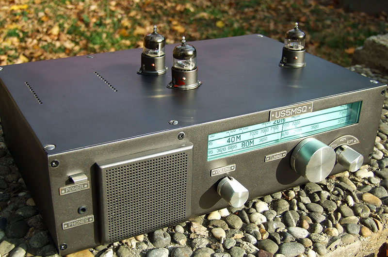

Конструкция и детали. Авторский вариант приемника, фото которого выложены на форуме [5], выполнен навесным монтажем на шасси от старого трехлампового бытового приемника, а бОльшая часть деталей блока питания размещена на печатной плате размером 80х80мм, чертеж которой со стороны деталей приведен здесь, а со стороны печатных проводников на рис.4.  Благодаря небольшому усилению в трактах ВЧ/ПЧ приемник не склонен к самовозбуждению, достаточно расположить каскады в линейку и исключиться излишне протяженные ВЧ соединения. Поэтому в конструктивном исполнении возможна большая степень свободы и несколько коллег, повторивших приемник, творчески подошли в этому вопросу. Красиво и очень стильно выглядит приемник в исполнении Николая Щербака (г. Лёррах Германия), фото которого приведено на рис.5.
