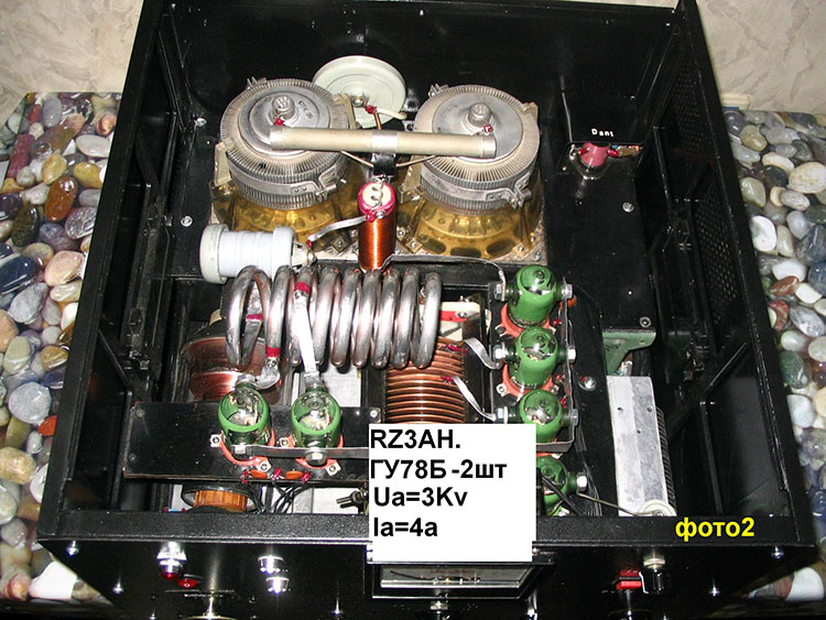

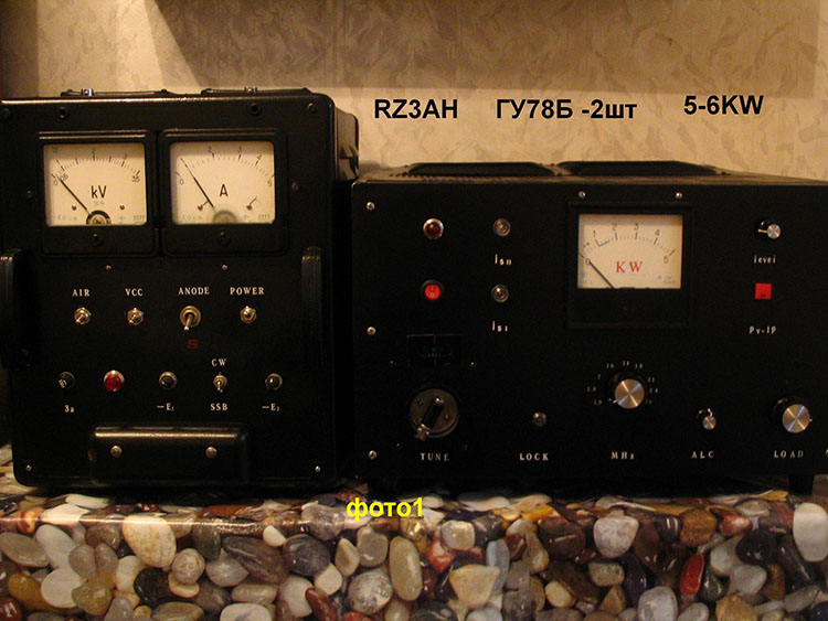

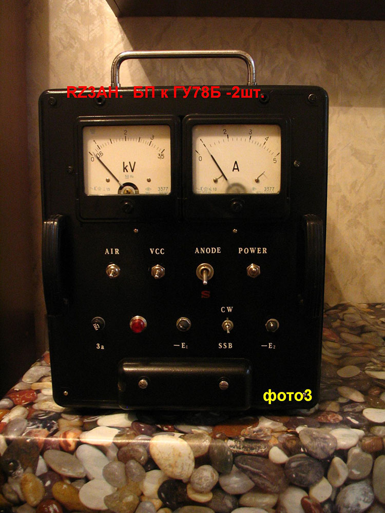

1. Достаточно популярная конструкция на двух параллельно включённых , современных металлокерамических тетродах ГУ-78Б,построена по схеме с общим катодом и обеспечивает выходную мощность 5-6 КВт. , при напряжении на аноде 3Кв. и токе 3-4 А. Каскад работает на всех КВ диапазонах с равномерной отдачей и высокой устойчивостью. Для возбуждения каскада достаточно небольшой мощности. Практическая конструкция показана на ФОТО 1,2,3. , применена схема с параллельным питанием анодной цепи. Для долгосрочной работы ламп необходимо выдерживать паспортное значение напряжения накала. Для питания анодной цепи достаточно двух параллельно включённых трансформатора от Р-140 с небольшой доработкой.

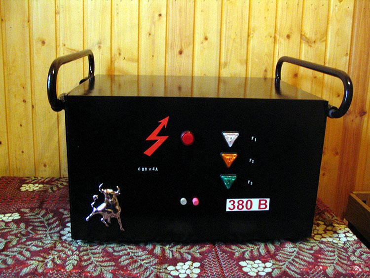

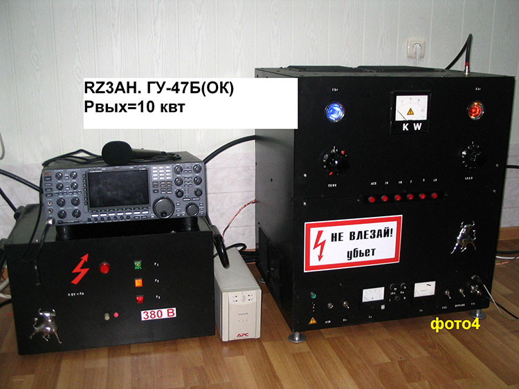

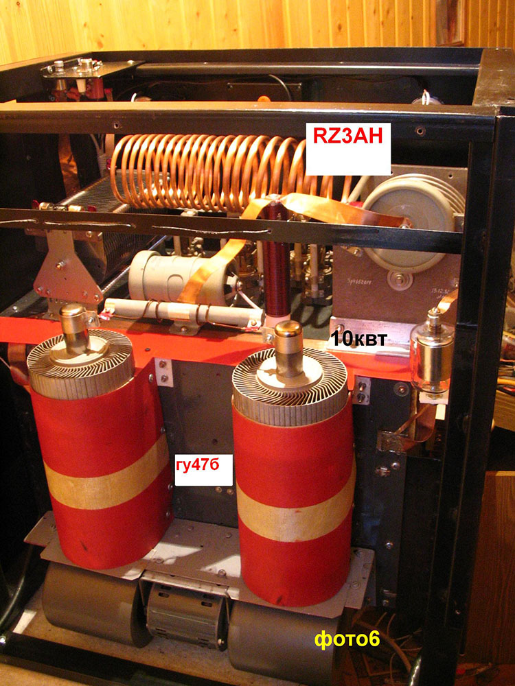

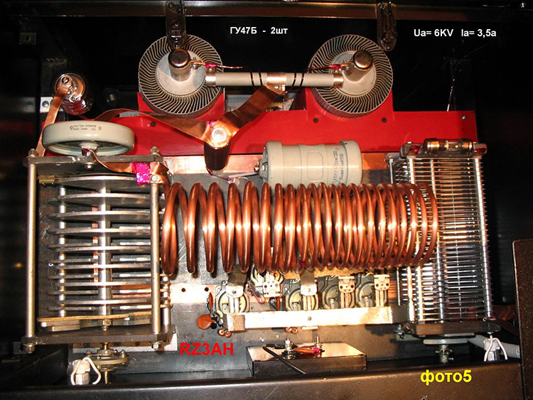

2. Более мощный каскад, обеспечивающий 10Квт. в антенне построен на двух генераторных тетродах ГУ-47Б по схеме с общим катодом. Анодное напряжение 6Кв., а ток достигает величины в 4А. При конструировании каскада на подобных лампах необходимо учитывать большой ток накала, особенно стартовый, поэтому обязательна ступенчатая подача напряжения накала. Для продува ламп в штатных панелях необходим большой поток воздуха ,так как конвекция в такой панели затруднена, в результате повышенный уровень шума и низкая эффективность охлаждения. Исходя из этих соображений в данной конструкции используются самодельные панели , см. ФОТО 6. Необходимо помнить ,что вывод катод-подогрев достаточно хрупок и можно легко повредить лампу. При внезапном отключении сети используется источник бесперебойного питания ,обеспечивающий автономную работу вентиляторов см.ФОТО 4. В данном ВК используются узлы автоматики не позволяющие подавать экранное напряжение при
отсутствии анодного , а также напряжение накала при не работающих вентиляторах . Термодатчики размещены над анодами радиоламп см. ФОТО 5 , обеспечивают аварийное отключение при превышении температуры воздуха в 150 град.С

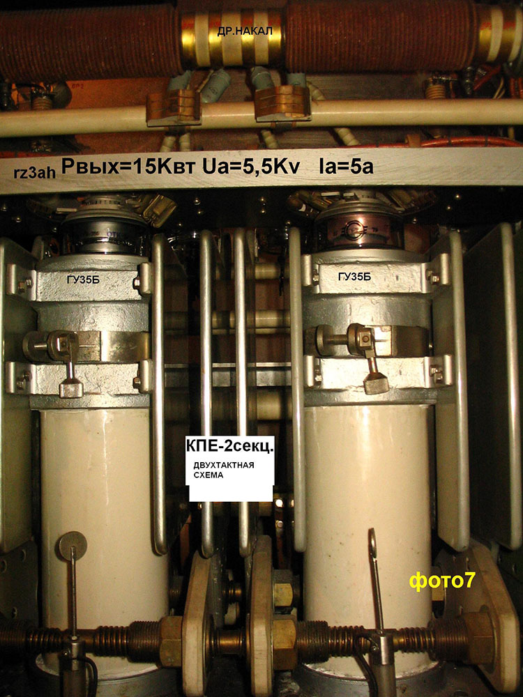

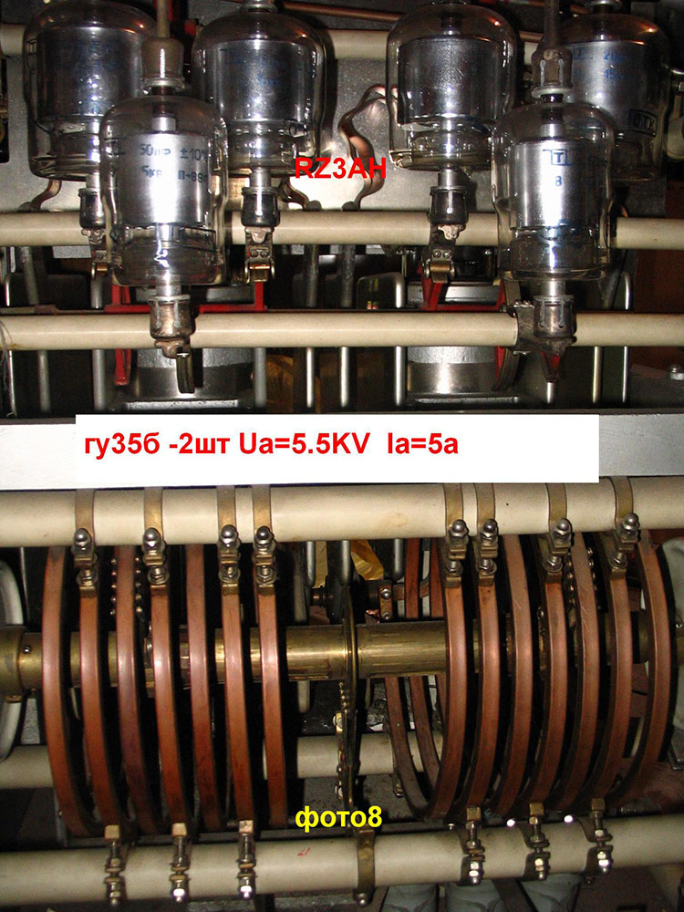

3. На базе усилителя мощности легендарного передатчика ВЯЗ-М2 с использованием более мощных радиоламп типа ГУ-35Б , с соответствующим диаметром радиатора анода в 100 мм., получается выходной каскад обеспечивающий 15Квт. в антенне. Радиолампа ГУ-35Б представляет собой металлостеклянный тетрод , поэтому возможно его включение и по схеме с общим катодом, выходная мощность при этом снизится до 7-8Квт. Вызывает большое уважение конструкция выходного каскада ВЯЗ-М2 , в частности его колебательная система и элементы коммутации по всему видно как продуманно, просто и надёжно она выполнена , огромное отличие от аппаратов эпохи развитого социализма. ФОТО 8 . Размеры блока ВК передатчика ВЯЗ-М2 52-76 и 55 см. в глубину. Каскад построен по двухтактной схеме с последовательным питанием анодной цепи со всеми ее преимуществами , имеет симметричный выход. При работе на несимметричный коаксиальный кабель используется трансформатор на ферритовых кольцах с дополнительным обдувом. ФОТО 12. На ФОТО 7 виден накальный дроссель , воздуховоды с лампами , элементы нейтрализации и симметричный двухсекционный КПЕ с плавно перемещающимися навстречу друг другу пластинами.

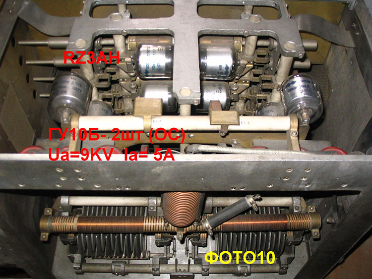

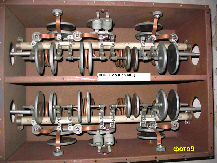

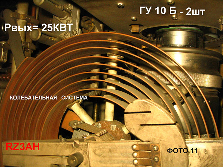

4. Выходной каскад передатчика ЦИКЛОН его габариты 64-64 и 80 см. в глубину обеспечивает 25Квт. выходной мощности при использовании двух радиоламп ГУ-10Б. Лампы включены по схеме с общей сеткой, поэтому требуется большая мощность возбуждения. Анодное напряжение 9Кв. ток достигает величины 5А. Электромеханические приводы и БМЗ позволяют использовать каскад дистанционно в автоматическом режиме. Дополнительно включаются антипаразитные элементы ,на мощных безиндукционных резисторах между анодами ламп и симметричным вариометром. Каскад выполнен по двухтактной схеме, что позволяет в сочетании с ФНЧ , см. ФОТО 9, значительно снизить уровень составляющих высшего порядка. Основные элементы каскада показаны на ФОТО 10 и 11. Анодная цепь выполнена по последовательной схеме, поэтому требуется повышенная осторожность при наладочных работах. Для повышения безопасности на выходе перед симметричным ФНЧ дополнительно включаются два разделительных высоковольтных конденсатора большой реактивной мощности. Накальный дроссель представляет собой две медные шины с одетыми на них набором ферритовых колец.

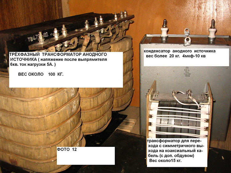

На ФОТО 12 показаны элементы источников анодного напряжения мощных каскадов .Трёхфазные выпрямители строятся по схеме Ларионова, используются современные диоды А10А. Бытующее мнение, что масляные конденсаторы выдерживают повышенное напряжение не подтверждается , поэтому конденсаторы фильтра анодного источника используются строго по номиналу. В описанных конструкциях используются трехфазные трансформаторы высокого напряжения весом от 80 до 200 кг.
