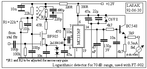

Логарифмический детектор с динамическим диапазоном 70 дБ для S-метра на микросхеме МС3356
LA8AK, Jan-Martin Nøding
Эта схема была приведена в журнале DUBUS, но динамический диапазон S-метра там составил 50 дБ. Я использовал эту схему с трансивером FT902DM, у которого ПЧ также 9 МГц.
Секрет получения динамического диапазона в 70 дБ заключается в неприменении диодов на выходе микросхемы МС3356, на которых падает часть напряжения, причём это падение при малых токах нелинейно и составляет 0,3…0,6 В при токах 15…500 мкА, соответственно. На переходах эмиттер-база падение напряжения более линейно.
Другим важным условием расширения динамического диапазона является правильный выбор коэффициента усиления до МС3356. Если требуется минимальное усиление, то лучше уменьшить напряжение включением резистора, чем заставить МОП-транзистор работать при малом токе стока, так как последнее не позволяет раскачивать МС3356 до максимально необходимого тока и, таким образом, не даёт считывать максимальные показания S-метра. Так как для S-метра FT902 максимальным током является 500 мкА, то при этом сопротивление дополнительного резистора составляет 3,9 кОм, последний включается между эмиттером транзистора ВС548 и головкой S-метра.
Сопротивления резисторов R1 и R2 подбираются по необходимому усилению.
Схема логарифмического детектора для S-метра с динамическим диапазоном 70 дБ, используемая в FT902.
