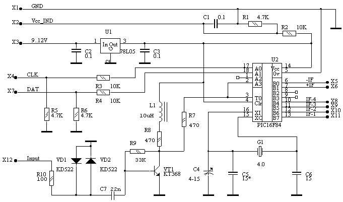

Индикатор питается от шкалы, вывод НК индикатора соединить с землей (цепь GND).1. Принципиальная схема.

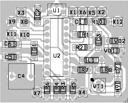

2. Печатная плата, вид со стороны деталей. Размер платы 50мм Х 40мм.

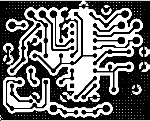

3. Печатная плата, вид со стороны дорожек.
Правильно собранный частотомер - цифровая шкала с запрограммированным PIC процессором почти не требует настройки. Минимальная настройка заключается в подаче на вход частотомера эталонной частоты и подстройки конденсатора C4 до получения правильных показаний на индикаторе. При этом возможно потребуется корректировка величины C5.
