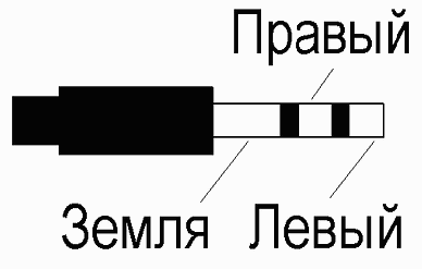

В качестве измерительного преобразователя Multi Meter используется обычная звуковая карта. Принцип действия прост. Так как звуковая карта не является полноценным АЦП, – хорошо чувствуя форму сигнала, она совершенно не приспособлена для определения его амплитуды, прямым путем, конечно. Но оказалось, что это ограничение можно обойти, используя сравнение уровней двух независимых сигналов. Генерируемый сигнал переменного тока с выхода Line-Out поступает на линейный вход Line-In. По одной цепи сигнал с Line-Out идет напрямую, без всякого сопротивления на левый линейный вход звуковой карты – это эталонный сигнал. По другой цепи тот же выходной сигнал поступает на правый линейный вход, но уже через измеряемый элемент (рис.1).
Рис. 1.
Так же вводится дополнительный резистор (R serial), который устанавливается снаружи корпуса системного блока и соединяется одним концом на корпус. Понятно, что уровень сигнала с правого входа Line-In, прошедшего через сопротивление, будет меньше, чем с левого. Программа измеряет соотношение уровней сигналов с левого и правого входов, и по нему вычисляется активное сопротивление для обычного резистора. Для реактивной нагрузки емкости и индуктивности алгоритм несколько усложняется, используется две частоты, кроме ослабления сигнала так же учитывается сдвиг фаз. Емкость конденсаторов и индуктивность дросселей определяется путем решения системы из двух уравнений. Для подсоединения к разъемам звуковой карты понадобится два штекера, разводка которых показана на (рис.2).

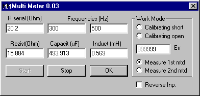

Multi Meter состоит из одного исполнимого файла (212кб) и не требует инсталляции, ее интерфейс прост и понятен (рис.3). Слева в области «Work mode» задаются режимы калибровок и измерений. Сначала программа калибруется. В режиме «short» запускается с замкнутой накоротко измерительной цепью (точки А и Б), без всякого сопротивления. При этом нужно подождать некоторое время, пока в окне «Err» не установиться наименьшее числовое значение. Таким же способом калибровка проделывается в режиме «open», но уже при разомкнутой измерительной цепи. Режим «Measure 1st mtd» используется для измерения сопротивления резисторов. В положении «Measure 2nd mtd» измеряется емкость или индуктивность.
Рис. 3.
В левых верхних окнах пользователем задаются значения генерируемых для измерения частот и сопротивление установленного дополнительного резистора R serial. Эти параметры могут быть разными для различных режимов и величин измерений, что будет уточнено ниже. В левых нижних окнах выводятся числовые значения для измеряемых величин: сопротивление (Ом), емкость (микрофарад), индуктивность (миллигенри). Теоретически каждый электрический элемент может обладать заметными величинами одновременно сопротивления, емкости и индуктивности, что и будет отображаться во всех трех окнах программы. Однако действительным будет только то значение, которое соответствует роду измеряемой величины.
Значения частот Multi Meter могут лежать в интервале 50…1000 Гц. При измерении сопротивления обычного резистора подбор частоты не так важен. Обе частоты применяются в режиме «Measure 2nd mtd», при этом разница между ними (левом/правом окне), согласно рекомендациям разработчика, не должна быть меньше 10% и больше 200%. Хотя последнее условие и не является обязательным. Сопротивление резистора R serial может находиться в пределах 20…1000 Ом (чаще 20…100 Ом), в зависимости от режима и диапазона измерений. Величина сопротивления R serial должна указываться в окне программы с большой точностью. Как показывает практика, при погрешности указанного значения от действительного сопротивления более чем на 1% резко возрастет конечная погрешность измерений Multi Meter. Надо учитывать, что маркировка резисторов обычно наносится с погрешностью 5; 10%, поэтому реальные сопротивления для набора резисторов R serial нужно определить с помощью другого точного прибора или использовать высокоточные детали.

Я со своей стороны провел всесторонние практические испытания Multi Meter 0.03, перемерив огромное количество радиоэлементов. На основе собственного опыта были определены оптимальные значения R serial и наборы частот для тех или иных режимов и диапазонов. Так же на практике были установлены возможности Multi Meter в связке с саундкартой Yamaha 724 производства Genius. Определялись диапазоны значений, в которых программа еще могла нормально работать, а так же погрешности измерений. При этом для соединения использовались не экранированные провода длиной около 80 см с зажимами типа «крокодил» на концах. Уровни микшера Line-Out, Line-In были выставлены на 50%.
Начнем с резисторов. Измерения проводились в режиме «Measure 1st mtd». Частоты 300/500, хотя в данном случае их значения не имеют большого значения. Измерение резисторов проводились при различных сопротивлениях R serial: 20…500 Ом. При установке R serial 20 Ом оптимальный интервал для измерения сопротивлений соответствовал 1…20000 Ом. В этом диапазоне максимальная погрешность была не хуже 5%. Данные сверялись с показаниями аппаратного цифрового мультиметра. Этот результат можно считать хорошим, учитывая, что резисторы для ширпотреба маркируются с 5% и 10% точностью. Увеличить верхний предел измерений удается увеличением R serial. При значении R serial 100 Ом верхний предел можно поднять уже до 150 кОм. Еще выше поднять верхний предел – до 500 кОм удается с помощью R serial 300 Ом. Хотя в последнем случае уже начинает расти погрешность низкоомных резисторов, этот режим рекомендуется применять для резисторов номиналом не ниже 200 Ом. Дальнейшее увеличение сопротивления R serial уже ник чему не приводило.
Емкость конденсаторов с помощью Multi Meter удавалось измерять в диапазоне от 1 нф до 1000 мкф независимо от типа. Режим программы – «Measure 2nd mtd». Для диапазона от 10 нф и выше рекомендуется использовать R serial 20 Ом и частоты 100/1000. К сожалению я не располагал каким либо другим точным прибором для измерения емкости, по которому можно было бы сверять результаты для определения погрешности измерений Multi Meter’ом. По моему субъективному заключению погрешность измерения емкости в этом режиме не хуже 5…6%. Для конденсаторов меньшей емкости лучше использовать R serial 100 Ом и частоты 500/1000: погрешность здесь в интервале 1…10 нф – около 10%; а от 10 нф до 200 мкф – те же 5…6%; для более высоких номиналов этот режим не рекомендуется. Таким образом Multi Meter охватывает большую часть диапазона наиболее часто используемых конденсаторов, причем, с хорошей точностью измерений, учитывая, что обычные конденсаторы маркируются с 10% и 20% точностью, а электролиты чаще с 20%. В случае конденсаторов с емкостью более 1000 мкф, начиная с 2000 мкф, у меня программа давала завышенные показания примерно на 20…25%. Так же показания Multi Meter плохо согласуются с параллельными соединениями конденсаторов.
Индуктивность дросселей мне удавалось довольно точно измерять в диапазоне от 4 мкГн до 120мГн (выше просто не было чего измерять). Опять же не было точного прибора, с помощью которого можно было бы сравнивать показания. Для тех трех десятков дросселей, что были у меня, я думаю, максимальная погрешность была не хуже 5%. При этом был установлен R serial 20 Ом и частоты 700/1000. При индуктивности ниже 4 мкГн Multi Meter давал сначала заниженные показания, а потом и вовсе нули. Нижний предел можно еще попробовать опустить где-то до 2 мкГн, установив частоты 900/1000, однако здесь падает общая стабильность.
Недостатком Multi Meter является зависимость результатов измерений от уровней Line-Out, Line-In сигнала. Сказываются слишком завышенные или заниженные уровни. Надо учитывать, что у разных звуковых карт уровни могут существенно отличаться. Предусмотренная в программе калибровка по короткозамкнутой и разомкнутой измерительной цепи в этом случае ничего не дает. Поэтому калибровать Multi Meter приходится вручную, выставляя в микшере уровни Line-Out, Line-In, сверяясь по известным номиналам измеряемых элементов. В моем случае, практика показала, что, выставив уровни сигнала входа/выхода по резисторам, программа давала действительные результаты и в случае емкостей и индуктивности. Все полученные результаты относятся к системе со звуковой картой на чипе Yamaha 724 производства Genius, под Windows 98SE на довольно мощной машине. Я не могу обещать, что на других платах, ввиду индивидуальных особенностей их схемных решений, результаты в точности повторятся. Наверное, придется поэкспериментировать и подобрать другие параметры уровней Line-Out, Line-In, возможно, частот и сопротивлений R serial.

От редакции Мы рекомендуем использовать для подобных измерений не линейный выход звуковой карты (он обычно имеет достаточно высокое выходное сопротивление, что плохо скажется на точности измерений с эталонным резистором Rserial меньше 100 Ом), а выход звуковой карты на наушники (его выходное сопротивление меньше 1 Ома, что достаточно для подобных измерений). В дешевых звуковых картах линейный выход иногда уже является и выходом на наушники (имеется встроенный усилитель). Видимо, так и обстояло дело в указзанной автором статьи карте Genius. При измерениях небольших индуктивностей и емкостей рекомендуем использовать как можно более короткие внешние провода (в идеале — подлючать элементы прямо к миниджеку, воткнутому в линейный вход карты.) |
