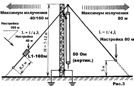

На базе такой антенны изготовлен Slореr на диапазоны 160, 80, 40 метров (рис. 3).
Применение согласующего устройства во многодиапазонном варианте не принесет антенне эффективную работу на ВЧ диапазонах, поскольку применяется линия передачи коаксиального типа.
Между выходом согласующего устройства и точкой питания антенны, т.е. в кабеле, КСВ не меняется. На ВЧ диапазонах кабель будет находиться под высоким КСВ. Следовательно, реально эта антенна только для диапазонов 160, 80, 40 метров.
Удлиняющую катушку 160-метрового диапазона выполняют на диэлектрическом каркасе диаметром 41 мм, 68 витков (намотка виток к витку), провод ПЭВ – 1 мм. Индуктивность около 87, 2 мкГн. После намотки катушку несколько раз обрабатывают водоотталкивающим клеем и высушивают при высокой температуре. Так как заземленная мачта здесь является составной частью антенны, металлические оттяжки должны быть разбиты изоляторами. Настраивается антенна с помощью КСВ метра в местах, показанных на рис.3.

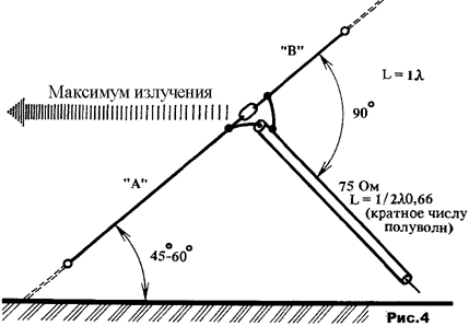

Наиболее эффективной является антенна Slореr длиной 1λ (рис. 4).
Такая антенна требует несколько большую площадь для установки, но это оправдывается эффективной ее работой. Rвх – 75 Ом.
Общая длина антенного полотна определяется по формуле:
L(м) = 936/F (МГц) х 0,3048.
Сторона А(м) = 702/F (МГц) х 0,3048.
Сторона В(м) = 234/F (МГц) х 0,3048.
