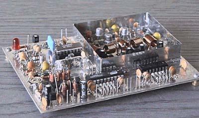

Внешний вид печатной платы синтезатора

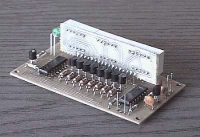

Внешний вид дисплейного модуля

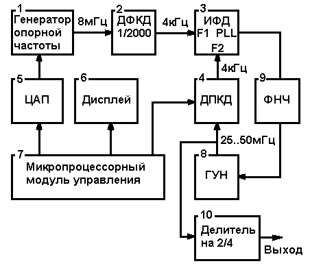

Как видим на Рис.1, блоки 3,4,8,9, охваченные петлей ФАПЧ (PLL), формируют сетку частот с шагом 4кГц. Для организации перестройки в пределах четырехкилогерцового сегмента используется сдвиг частоты опорного кварцевого генератора. Согласен, это снижает стабильность опорного генератора, и, соответственно, общую стабильность синтезатора, но как показала практика, с этим вполне можно мириться. Кстати, в промышленных частотомерах, например, Ч3-34, опорный кварц тоже подстраивается варикапом, и ничего, имеем долговременную стабильность 10E-8!
Рис.1. Структурная схема синтезатора.
Диапазон перестройки кварцевого генератора считаем по формуле:
dF = Fоп/(K+1), (1)
где dF - приращение частоты опорного кварцевого генератора;
Fоп - частота опорного кварцевого генератора;
K - коэффициент деления ДПКД.
Максимальный диапазон перестройки опорного кварцевого генератора будет на минимальной рабочей частоте синтезатора, т.е. на 25мГц.
K = 25000/4; K = 6250; (2)
dF = 8000/(6250+1); dF = 1.28кГц. (3)
Всего 1.3кГц! Для кварца 8мГц это вполне реально. В этом случае дискретность перестройки частоты при использовании восьмиразрядного ЦАП`а будет 4000/(2^8)=15.6Гц. А если учесть делитель частоты на выходе синтезатора -- то 16.625/4=4.2Гц. Это минимальная физически достижимая дискретность перестройки в данном синтезаторе. Фактически, дискретность перестройки на разных диапазонах выравнивается программно и приводится к величине 12..15Гц.

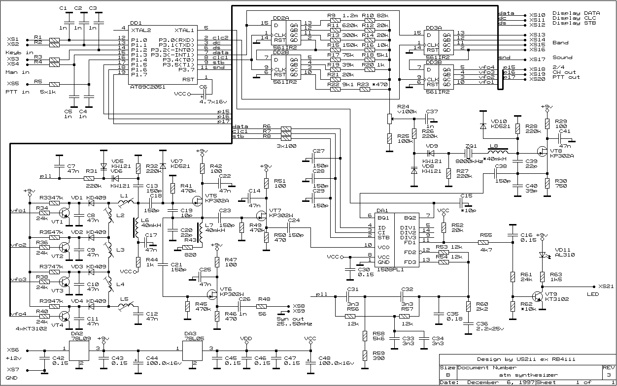

Теперь обратимся к схеме. Синтезатор состоит из двух основных узлов: платы синтезатора и дисплейного модуля. Они изображены, соответственно, на  Рис.2 и Рис.3. Плата синтезатора содержит четыре ИС, а дисплейный модуль -- три. (Интегральные стабилизаторы не считаем).
Начнем с платы синтезатора. DA1. Однокристальный синтезатор. Содержит в себе ДФКД, ДПКД, ИФД -- блоки 2,3,4 на Рис.1. Подробнее о нем см. [6]. Внутренний опорный генератор не используется, так как с ним не удается получить приемлемого сдвига частоты. Опорная частота подается с внешнего генератора, выполненного на VT8 по традиционной схеме. Следует отметить наличие диода VD10, который создает небольшое отрицательное смещение на затворе транзистора. Это, во первых, несколько стабилизирует сигнал на выходе генератора, а во вторых, снижает его амплитуду. Для чего это нужно? Дело в том, что данный генератор управляется варикапами, на которых за счет выпрямления генерируемых колебаний появляется постоянное напряжение, уменьшающее коэффициент перекрытия. Чем меньше амплитуда -- тем меньше эта паразитная "подпорка" Кроме того, для уменьшения эффекта детектирования, используется не один варикап, а два, включенные встречно-последовательно. С выхода DA1.7 сигнал с частотой 8 мГц подается на тактовый вход процессора.
На вход 10 DA1 подается сигнал с ГУН. Он выполнен на VT5. В качестве колебательной системы используется контур, состоящий из варикапов VD5,VD6 и пяти последовательно включенных катушек индуктивности. В зависимости от поддиапазона, включены либо все катушки, либо часть из них отсекается коммутационными PIN-диодами. Раскладка частоты ГУН приведена в Табл.2.
Коммутационные диоды управляются через ключи VT1..VT4 кодом, который процессор записывает в регистр DD3 . С этого же регистра снимается четырехбитный код диапазона. Этот код используется для управления диапазонным полосовым фильтром трансивера.
Контакты 12,13 DA1 являются выходами импульсно-фазового детектора. Элементы R53,R54,R61,C35 и C36 образуют ФНЧ (блок 9 на Рис.1) Далее следует режекторный фильтр на частоту сравнения (4кГц), который состоит из элементов C31,C32,C33,C34,R56,R57,R58,R59. Это двойной Т-мост, частоту режекции которого можно посчитать по формуле:
Fреж. = 1/(2*Pi*R*C) (4)
ЦАП (блок 5 на Рис.1) выполнен на регистре 561ИР2 (DD2). Код вдвигается в него процессором последовательно, от старшего бита к младшему. К его выходам подключены весовые резисторы с сопротивлениями равными 10k*2^N, где N=0,1,2..7 (10,20,40...1280кОм). Эти резисторы должны быть подобраны с точностью не хуже 0.5% Это не так сложно как кажется, достаточно иметь пачку резисторов, китайский цифровой тестер и пару часов свободного времени. Правда, есть тут один тонкий момент, который будет рассмотрен ниже.
DD1. Однокристальная ЭВМ, она же "процессор", она же микроконтроллер. Ну что про нее сказать, -- если Вы профессионал-системотехник -- Вы и так все знаете, в крайнем случае посмОтрите на WWW-страничке фирмы Atmel (http://www.atmel.com), а если нет -- считайте ее "черным ящиком", который производит какие-то действия по программе, "зашитой" внутри. А о программе уж позаботится автор. Обращайтесь.

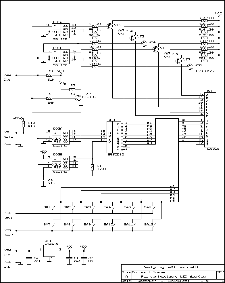

Дисплейный модуль. Он подключается к плате синтезатора пятью проводами:
Data - последовательные данные; Clc - тактовые импульсы; Gnd - сигнальная "земля" Key1 - первая линия опроса клавиатуры; Key2 - вторая линия опроса клавиатуры.
С процессора идет еще один сигнал, предназначенный для дисплея, это
STB - сигнал гашения индикаторов,
но в описываемом варианте дисплея он не используется. Период регенерации дисплея -- 2.5мс. Каждые 2.5мс процессор вдвигает в дисплей двенадцатиразрядное управляющее слово, которое определяет подсветку одного из восьми знакомест индикатора. Старшие биты следуют первыми. Назначение битов управляющего слова указаны на Рис.5.
Управляющее слово фиксируется сдвиговыми регистрами 561ИР2 (DD1,DD2), к вызодам которых подключены ключи VT1..VT8 и дешифратор номера разряда 555ИД10 (DD3), которые упрааляют светодиодным индикатором HG1. Следует отметить элемент DD2B. На нем собран одновибратор гашения. При поступлении тактовых импульсов на вход "C" (DD2.9), лог. единица со входа регистра передается на его выход (DD2.5) и держится там до тех пор, пока конденсатор C3 не зарядится до уровня лог. единицы. Постоянная времени цепочки R1,C3 определяет длительность импульса на выходе. Этот импульс подается на DD3.12 и используется для гашения индикатора на время последовательного ввода информации в дисплей. Именно благодаря этому одновибратору и не используется сигнал Stb процессора, что позволило уменьшить толщину жгута, тянущегося к дисплею, один провод.
В качестве индикатора на схеме обозначен АЛС318. Он, конечно, будет работать, но лучше поставить что-то с более крупными знакоместами. Больше всего, на мой взгляд, подходят сборки из трех строенных светодиодных индикаторов корейского производства, которые частенько применяются в самодельных АОН-ах. Они совпадают по цоколевке с АЛС318 и на любом радиолюбительском рынке продаются у "аонщиков". В крайнем случае можно набрать матрицу из АЛС324 или им подобных.
Вообще говоря, приведенной информации вполне достаточно, что бы подготовленный радиолюбитель разработал дисплей сам, по своему вкусу и возможностям. Ведь конструкция дисплея очень сильно зависит от конструкции трансивера, в который этот дисплей будет установлен.
Клавиатура содержит 12 кнопок на замыкание без фиксации. Ее конструкция не приводится по понятным соображениям. Она опрашивается один раз за 8 циклов регенерации, т.е. пятьдесят раз в секунду. При нажатии на любую кнопку, на выходе "Sound" генерируется короткий звуковой сигнал, который может быть выведен на любой излучатель или подмешан в тракт НЧ трансивера.

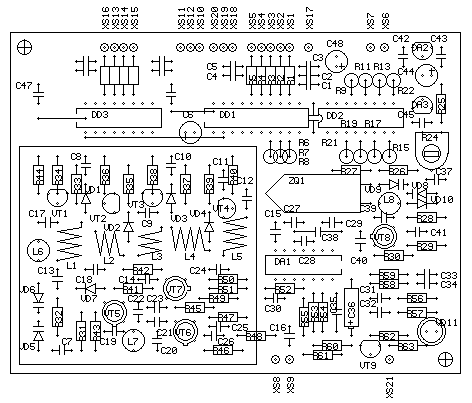

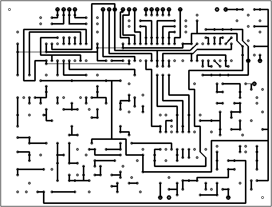

Конструктивно, синтезатор выполнен на двух печатных платах: плате синтезатора, Рис.4, Рис.5, и плате дисплея, Рис.6, Рис.7, Рис.8. Печатная плата синтезатора односторонняя, со сплошной металлизацией со стороны компонентов, которая является общей земляной шиной. Отверстия, в которые проходят выводы элементов, не имеющие контакта с землей, со стороны фольги раззнекованы. Стремясь облегчить повторение в домашних условиях, печатная плата разведена так, что ее можно нарисовать руками, т.е. ни один печатный проводник не проходит между ножками микросхемы. Но из-за этого пришлось вести три наплатные перемычки. ГУН синтезатора заключен в экранирующую коробку. Стенки ее высотой 12мм сделаны из белой жести и припаяны к фольге со стороны компонентов. Сверху коробка закрыта крышкой из одностороннего стеклотекстолита (фольгой вверх), которая по периметру припаяна к стенкам. Рекомендуется впаивать стенки коробки ГУН-а до монтажа элементов, а крышку -- в самом конце, после полной настройки синтезатора.
Катушки ГУН-а L1..L5 бескаркасные, намотаны проводом ПЭВ-2 диаметром 0.8мм. Моточные данные см. в Табл.3. Катушки установлены с зазором 2 мм между платой и нижним краем обмотки. Дроссели L6, L7 и L8 промышленного изготовления, но их можно намотать и самому на ферритовых кольцах K7x4x2 600НН. DA2,DA3 -- маломощные интегральные стабилизаторы с максимальным током 100ма. Их можно заменить на КР142ЕН8,КР142ЕН5, но последние великоваты по размерам.
Таблица 3. Моточные данные катушек ГУН
Катушка L1 L2 L3 L4 L5
Количество витков 10 6 7 7 8
Диаметр оправки, мм 5.5 4.5 4.5 5.5 5.5
Длина намотки, мм 9 7 7.5 8.5 9
Под микросхему DD1 надо обязательно предусмотреть панельку. Все постоянные резисторы использованы МЛТ-0.125. Конденсаторы -- КМ5, КМ6, за исключением C36 -- K53-14 и C35, который должен быть малогабаритным пленочным. C44 и C48 любые электролитические подходящих габаритов. В качестве VD1..VD4 подойдут коммутационные PIN-диоды. Варикапы можно заменить на аналогичные с начальной емкостью ок. 5пФ и с коэффициентом перекрытия по емкости не менее семи.
Весовые резисторы ЦАП, как уже было сказано, подбираются с точностью 0.5% по следующей методике. Допустим нам надо изготовить резистор с сопротивлением 80к. Берем резистор ближайшего меньшего номинала -- 75к и измеряем его сопротивление. Получаем, например, 76.25к. 80-76.25=3.75. Теперь берем пачку резисторов 3.6к и подбираем ближайший к 3.75. После чего, сложив два подобранных резистора параллельно, скручиваем их выводы с одной стороны и аккуратно спаиваем, стараясь не перегревать. После того как они остынут, снова измеряем сопротивление так как бывает что при перегреве сопротивление резисторов немного уходит. В печатную плату изготовленные резисторы устанавливаются вертикально.

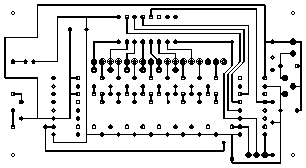

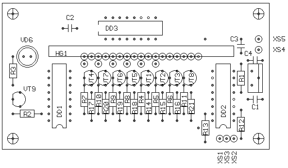

Плата дисплея двухсторонняя. Она устанавливается в трансивер компонентами вниз, т.е. индикатор оказывается вверх ногами. Для правильного отображения сегментов изменена разводка контактов индикатора по сравнению с принципиальной схемой. Клавиатура монтируется отдельно и соединяется с платой дисплея шестью проводами, согласно принципиальной схеме. Светодиод устанавливается на длинных выводах вертикально и изгибается на 90 градусов в сторону оператора.
