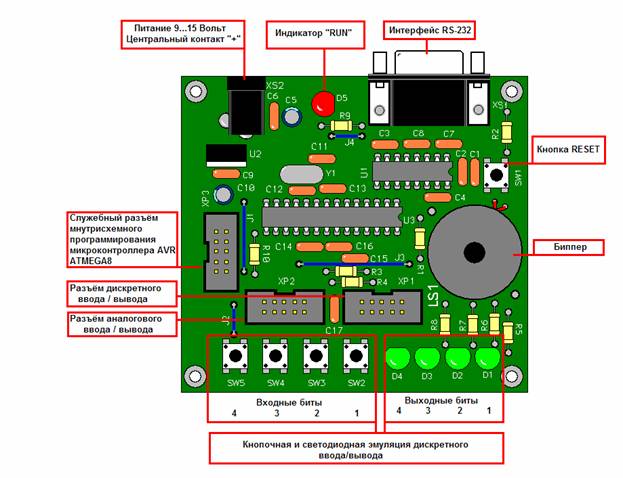

Бейсик-контроллер представляет собой несложное устойство с AVR микроконтроллером ATMEGA8, со встроенным интерпретатором языка TINY BASIC. Для написания и загрузки программ достаточно блокнота и гипертерминала. Область применения контроллера - разработка устройств непрофессионалами в области программирования, любительское и учебное использование.
