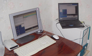

Поясню еще раз, что собственно мерить будем. Под чувствительностью программы в данном случае, понимается ее способность декодировать слабые сигналы поступающие на линейный вход звуковой карты. Поскольку компьютер на котором будет вестись прием один и тотже, звуковая карта и уровни усиления - одни и теже, значит уровень сигналов при котором еще возможен прием, будет напрямую зависеть только от используемого алгоритма обработки входного сигнала, применяемого в конкретной программе.
два ПК соединенные шнуром, готовы к тестированию
Испытательный стенд представляет из себя два компьютера, один Celeron-2600, мат.плата GIGABYTE P4 Titan GA-8IPE1000 со встроенной звуковой картой. Второй Laptop COMPAQ Evo N400c. На обоих ПК установлена Windows2000pro. Перед экспериментом, звуковые карты на обоих компьютера были тчательно откалиброваны, с помощью сигналов на частоте 9995кГц!
Звуковые карты компьютеров соединены между собой шнуром длиной 60см с двумя стандартными разьемами 3.5мм на концах.
Один из компьютеров будет все время предавать сигналы, на другой компьютер мы их будем принимать. Шумы эфира и помехи исключены, для ответа на поставленные выше вопросы это и не нужно, также как в данном эксперименте не нужны эмуляторы шума эфира и тд. Здесь мы отвечаем только на два конкретных вопроса поставленных выше.
