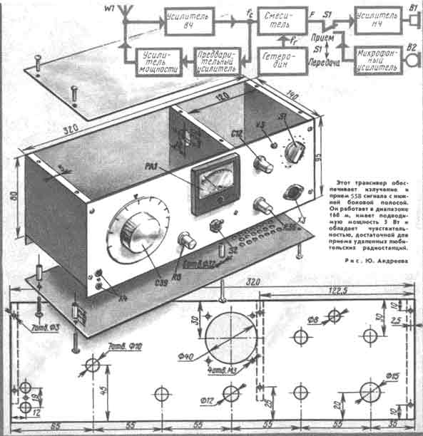

Структурная схема трансивера приведена на вкладке. При приеме сигнал из антенны поступает на усилитель ВЧ приемника и далее на однополосный смеситель. Здесь он смешивается с сигналом местного гетеродина, настроенного на частоту подавленной несущей принимаемого сигнала. В результате преобразования выделяется напряжение звуковой частоты F = fr—fc. Через переключатель S1 “Прием — Передача” оно подается на усилитель НЧ, нагруженный на головные телефоны В1.
В режиме передачи сигнал звуковой частоты от микрофона В2 усиливается и через переключатель S1 подается на однополосный .смеситель. Теперь преобразование частоты происходит в соответствии с формулой fc = fr—F и на выходе смесителя выделяется однополосный высокочастотный сигнал. Он поступает на предварительный усилитель, а затем на усилитель мощности. Высокочастотные каскады переключают с приема на передачу коммутацией питающего напряжения.

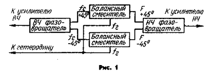

Самым главным узлом трансивера является, конечно, однополосный смеситель. В нем использован фазовый метод подавления нерабочей боковой полосы частот. Рассмотрим несколько подробнее принцип его работы по структурной схеме (рис. 1).
Условно примем одинаковыми фазы входного сигнала и гетеродина. При приеме поступающий от усилителя ВЧ сигнал сдвигается по фазе высокочастотным фазовращателем в верхнем (по схеме) канале на +45°, а в нижнем на -45°. Преобразованные низкочастотные сигналы сдвигаются по фазе низкочастотным фазовращателем на +45° в верхнем канале и на —45° в нижнем. Предположим, что входной сигнал выше по частоте гетеродинного н преобразование соответственно идет по формуле f = fc—fr В этом случае балансные смесители фазу сигнала не изменяют. После “обработки” сигнала однополосным смесителем на выходе НЧ фазовращателя окажутся сигналы, сдвинутые по фазе относительно друг друга на 180° — они, естественно, взаимно компенсируют друг друга. Если же частота входного сигнала ниже частоты гетеродина, преобразование происходит по формуле F = fг-fc. Балансные смесители изменяют фазу сигнала на обратную, и на выходе НЧ фазовращателя окажутся сигналы с одинаковым фазовым сдвигом. В результате амплитуда низкочастотного сигнала удвоится.
При работе в режиме передачи происходят аналогичные процессы. Низкочастотный сигнал получает в верхнем канале НЧ фазовращателя фазовый сдвиг +45°, а в нижнем —45°. После преобразования частоты на выходах балансных смесителей образуются верхняя и нижняя боковые полосы. Сигналы верхней боковой полосы становятся после ВЧ фазовращателя противофазными и подавляются, а нижней боковой полосы — складываются. Иначе говоря, как при приеме, так и при передаче однополосный смеситель подавляет верхнюю и выделяет нижнюю боковую полосу.

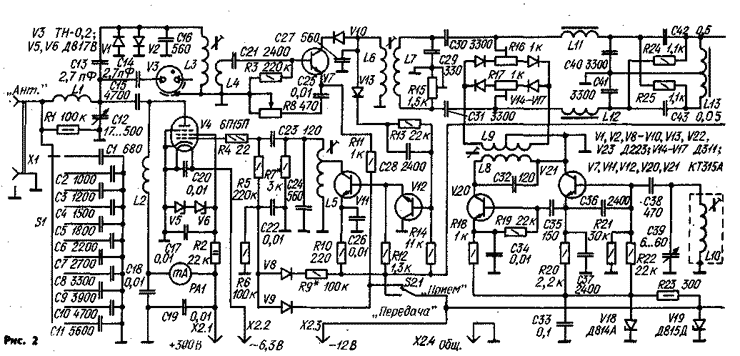

Теперь перейдем к знакомству с работой трансивера по его принципиальной схеме (рис. 2). Начнем с высоко частотных каскадов. Антенна и заземление (противовес) подключены через разъем X1 к выходному П-контуру передатчика, образованному катушкой L1, конденсатором переменной емкости в С12 и одним из конденсаторов C1-С11. Через конденсатор связи С18 принимаемый сигнал поступает на входной контур L3C16 (он настроен на среднюю частоту диапазона — 1900 кГц) усилителя ВЧ приемника, собранного на транзисторе V7. Диоды VI, V2 защищают усилитель при работе передатчика. Сигнал на базу транзистора усилителя ВЧ поступает с контура через катушку связи L4. Резистор R3 обеспечивает смещение рабочей точки на линейный участок переходной характеристики транзистора, а напряжение питания (отрицательной полярности) подводится к цепи эмиттера через резистор R11 от переключателя S2.1 “Прием — Передача”.
Цепочка R8C25 служит для регулировки усиления каскада. При увеличении сопротивления резистора R8 увеличивается отрицательная обратная связь и соответственно снижается усиление. В коллекторную цепь транзистора V7 включен контур L6C27, настроенный, как и входной, на среднюю частоту диапазона — 1900 кГц. Его полоса пропускания достаточно широка для того, чтобы ослабление сигнала на крайних частотах диапазона было незначительным.- Диод V10, включенный в прямом направлении, открывается коллекторным током транзистора V7 и не оказывает влияния на работу усилителя ВЧ. Когда переключатель S2.1 находится в положении “Передача”, напряжение питания отключается от усилителя ВЧ и сопротивление диода V10 возрастает до нескольких мегаом, обеспечивая дополнительную развязку между контуром L6C27 и выходным П-контуром трансивера. Через катушку L7 контур L6C27 связан с однополосным смесителем.
При работе в режиме передачи напряжение питания подается переключателем S2.1 на транзистор V12 и V11 предварительного усилителя ВЧ передатчика. Диод VI3 при этом открывается, соединяя вход усилителя с контуром L6C27. Поскольку транзистор V12 включен по схеме эмиттерного повторителя, он обладает высоким входным сопротивлением и слабо шунтирует контур. Транзистор VII работает в режиме усиления напряжения. Его нагрузкой служит колебательный контур L5C24, настроенный также на среднюю частоту диапазона (1900 кГц). Для компенсации избытка усиления и уменьшения опасности самовозбуждения контур зашунтирован резистором R7. Усиленный высокочастотный сигнал поступает на сетку единственной в трансивере лампы усилителя мощности V4. Сеточное смещение (около — б В) задается делителем, составленным из резисторов R9 и R6. Диод. V8 при этом открыт током, протекающим через делитель. В режиме приема на сетку лампы через диод V9 поступает напряжение — 12 В и лампа полностью закрывается. Таким образом осуществляется электронная коммутация высокочастотных каскадов.
Напряжение на экранной сетке лампы V4 (+160 В) стабилизировано двумя последовательно включенными стабилитронами V5, V6. Анодная цепь выполнена по схеме параллельного питания. Постоянная составляющая анодного тока проходит от источника питания (+300 В) через миллиамперметр РА1 и дроссель L2. Переменная высокочастотная составляющая ответвляется через конденсатор CIS в выходной П-контур. Для настройки контура в резонанс служит переменный конденсатор С12, а для подбора связи с антенной — переключаемые конденсаторы С1—С11. Их емкости Подобраны такими, чтобы обеспечить согласование с любой нагрузкой, имеющей сопротивление 40...400 Ом. Для индикации настройки контура в резонанс служит неоновая лампа V3, слабо связанная с контуром через конденсатор С14 и емкость монтажа (один вывод лампы остается свободным).
Перейдем теперь к преобразователю частоты. Гетеродин трансивера собран по схеме емкостной “трехточки” на транзисторе V21. Контур гетеродина состоит из катушки L10 и конденсаторов С36—С39. Он настроен на частоту, вдвое меньшую частоты сигнала, и перестраивается конденсатором С39 в диапазоне 925...975 кГц. Обратная связь, необходимая для возникновения колебаний, создается емкостным делителем С36С37. Эти конденсаторы, включенные параллельно переходам транзистора, имеют значительную емкость, что способствует повышению стабильности частоты гетеродина. Той же цели служит и буферный, или развязывающий, каскад, собранный на транзисторе V20. Одновременно он является удвоителем частоты. Для повышения эффективности работы каскада смещение на базу транзистора V20 не подается. Коллекторный ток в этих условиях носит характер коротких импульсов (режим класса С) и богат гармониками основной частоты. Вторая гармоника с частотой 1850...1950 кГц выделяется контуром L8C32, настроенным на среднюю частоту этого диапазона. Напряжение питания гетеродина стабилизировано цепочкой R23V18.
Однополосный смеситель выполнен на диодах V14—V17 и связан с гетеродином через катушку L9. Одна полуволна гетеродинного напряжения открывает два верхних (по схеме) диода, другая — два нижних. При этом сопротивление цепи между средними выводами балансировочных резисторов R16, R17 и общим проводом периодически уменьшается до нескольких сотен ом, что и обеспечивает преобразование частоты. Напряжение гетеродина в цепь сигнала при точной балансировке смесителей не поступает.
Высокочастотный фазоврашатель выполнен по простейшей схеме на конденсаторе С29 и подстроечном резисторе R15. Через них проходит один и тот же ток от катушки связи L7, но напряжение на конденсаторе сдвинуто по фазе на 90° относительно напряжения на резисторе, что и обеспечивает необходимые фазовые сдвиги ±45 в каналах смесителя. Конденсаторы С30, С31, С40, C41 и дроссели Lll,LI2 служат для разделения высокочастотных н низкочастотных токов, протекающих в каналах через смесительные диоды.

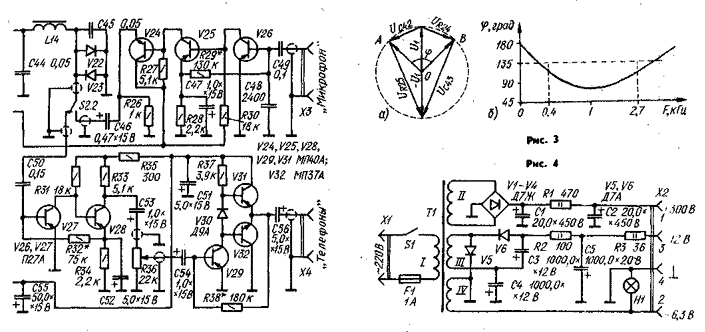

Низкочастотный фазоврашатель должен работать в широкой полосе звуковых частот, поэтому схема его несколько сложнее. Он содержит симметрирующий трансформатор L13 и две фазосдвигающих цепочки R24C43 и R25C42, Их характеристические частоты (F= 1/2πRС) примерно соответствуют, крайним частотам звукового спектра 300 Гц и 3 кГц. Работу этого фазовращателя удобнее всего пояснить с помощью векторной диаграммы (рис. 3, а). На ней вектором (U1 обозначено напряжение НЧ на верхней (по схеме) половине обмотки симметрирующего трансформатора L13, а –U1 — на нижней. Средний вывод обмотки (точка 0) соединен с общим проводом. Напряжение на конденсаторе С42 сдвинуто по фазе на 90° относительно напряжения на резисторе R25, а сумма этих напряжений равна 2U1. Напряжение НЧ на выходе данной цепочки обозначено вектором ОА. Аналогично напряжение на выходе цепочки R24C43 обозначено вектором ОВ. Параметры цепочек выбираются такими, чтобы yгол φ между векторами ОА и ОВ, т . е. фазовый сдвиг между выходными напряжениями, был равен 90º. При повышении частоты звукового сигнала напряжение на конденсаторах цепочек уменьшается, поскольку их емкостное сопротивление падает, а на резисторах увеличивается. Концы векторов ОА и ОВ при этом движутся вправо по окружности, обозначенной на рисунке штриховой линией. Их длина, соответствующая амплитуде выходного сигнала, остается постоянной.
При понижении частоты оба вектора вращаются влево. Таким образом, в некоторой полосе частот фазовый сдвиг между сигналами на выходах фазовращателя сохраняется примерно постоянным и равным 90°. Если же частота стремится к нулю или к очень высокому значению, фазовый сдвиг приближается к 180°. Зависимость фазового сдвига от частоты показана на рис. 3,б. Теоретически данный фазоврашатель второго порядка способен обеспечить в полосе частот 400...2700 Гц такую точность фазового сдвига, при которой подавление одной боковой полосы будет не хуже 20 дБ, причем в этой полосе частот имеются две точки “бесконечного” подавления на частотах около 700 и 1500 Гц. где фазовый сдвиг равен точно 90°.

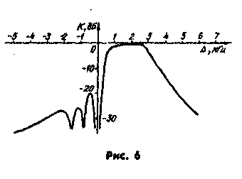

К низкочастотному выходу однополосного смесителя подключен фильтр нижних частот (ФНЧ) L14C44C45, ослабляющий частоты выше 2700 Гц. Он определяет селективность трансивера по соседнему каналу в режиме приема и ограничивает ширину излучаемого спектра при передаче. Затухание сигнала с частотой 10 кГц в ФНЧ достигает 40 дБ.
При работе в режиме передачи ФНЧ подключается переключателем S2.2 к выходу микрофонного усилителя, выполненного на транзисторах V24—V26. Первые (от разъема ХЗ) два каскада выполнены по обычной схеме усилителя НЧ с непосредственной связью между каскадами. Транзистор третьего каскада V24 включен эмиттерным повторителем и служит для согласования выходного сопротивления усилителя с характеристическим сопротивлением ФНЧ. Микрофонный усилитель рассчитан на работу от динамического микрофона, например, МД-200. Диоды V22, V23, подключенные встречно-параллельно к входу ФНЧ, срезают пики звукового сигнала при слишком громком разговоре перед микрофоном. Возникающие при этом гармоники, лежащие за пределами выбранного звукового диапазона, подавляются в ФНЧ. При приеме напряжение на выходе ФНЧ никогда не достигает порога открывания диодов (0,5 В), и они не влияют на работу устройства.
Усилитель НЧ приемника собран на пяти транзисторах. В первом каскаде применен малошумящий транзистор типа П27А (V27) для снижения общего уровня шумов приемной части. Практически уровень шума приемника определяется шумами усилителя ВЧ. Второй каскад (V28) — усилитель напряжения. Связь между этими каскадами непосредственная. Смещение на базу первого транзистора подается через резистор R32 из эмиттерной цепи второго, обеспечивая стабилизацию режима обоих транзисторов. Сигнал на третий каскад (V29) подается через переменный резистор R36 (регулятор громкости). Выходной каскад выполнен по схеме двухтактного эмиттерного повторителя на транзисторах V31 и V32. Коллекторный ток транзистора V29, проходя через открытый диод V30, создает на нем небольшое падение напряжения (около 0,15 В), служащее напряжением смещения выходных транзисторов. Это уменьшает искажения типа “ступенька”, характерные для двухтактных каскадов, работающих в режиме класса В. Выход усилителя рассчитан на подключение головных телефонов с сопротивлением постоянному току не менее 50 Ом или абонентского громкоговорителя.
Трансивер питается от двух выпрямителей (рис. 4), смонтированных вместе с трансформатором питания в отдельном корпусе. Такое решение позволило полностью устранить фон переменного тока. Выпрямитель анодного напряжения собран по мостовой схеме на диодах VI—V4. В сглаживающем фильтре установлены конденсаторы C1,C2 и резистор R1. Использованный автором трансформатор питания от радиолы “ВЭФ-радио” не имеет понижающей обмотки на 12—15 В, поэтому низковольтный (—12 В) выпрямитель собран по схеме удвоения напряжения на диодах V5, V6 и подключен к обмотке накала на 6,3 В. Выпрямленное напряжение стабилизировано с помощью стабилитрона V19, расположенного в корпусе трансивера. Подобное размещение стабилитрона также способствует снижению фона.

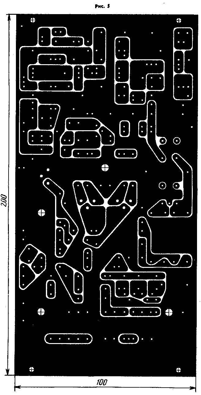

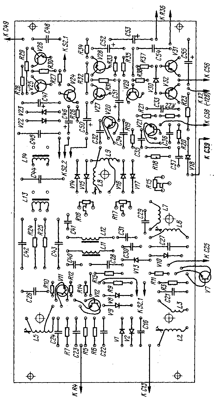

Почти все детали транзисторной части трансивера могут быть смонтированы на печатной плате из одностороннего фольгированного стеклотекстолита или гетинакса размерами 100x200 мм (рис. 5). Изолирующие “дорожки” между “островками” фольги протравливают, гравируют или прорезают любым способом. В трансивере вполне допустимо применить и навесной монтаж, изготовив металлическое шасси и установив на нем достаточное количество опорных стоек и лепестков. Броневые сердечники катушек приклеивают клеем БФ-2 непосредственно к печатной плате с нефольгированной стороны, В экземпляре трансивера, изготовленном автором в соответствии с приводимым описанием, экранировать катушки не понадобилось.
Конструкция шасси трансивера показана на вкладке. Все детали его изготовлены из листового дюралюминия, боковые и средняя стенки — толщиной 5 мм, передняя панель — 3 мм, задняя панель, верхняя и нижняя крышки — 1,5...2 мм. Верхняя крышка аналогична нижней. Отверстия под крепежные винты сверлят “в торец” в боковых и средней стенках. В отверстиях нарезают резьбу МЗ. После сборки шасси даже без крышек оказывается достаточно жестким. Печатную плату привинчивают снизу к левой боковой и средней стенкам. Ее можно закрепить и дюралюминиевыми угольниками, в этом случае высоту стенок делают равной высоте шасси, а длину печатной платы уменьшают на 10 мм.
Лампу и все детали: выходного контура устанавливают в отсеке между средней и правой боковой стенками. Катушку L1 и дроссель L2 крепят к средней или боковой стенке.
Все органы управления трансивером размещают на передней панели. В нижнем ряду слева направо расположены разъем для головных телефонов, регулятор усиления ВЧ. переключатель S2 “Прием — Передача”, регулятор громкости, разъем под микрофон или микротелефонную гарнитуру. В верхнем ряду справа от индикатора расположены конденсатор С12 (Настройка П-контура) и переключатель S1 (связь с антенной), а между ними установлена индикаторная неоновая лампа VS. Разъемы XI и Х2 установлены на задней панели шасси.
Стабилитрон V19 установлен на небольшом дюралюминиевом уголке (радиаторе) и через изолирующую прокладку закреплен изнутри на задней панели. Стабилитроны V5 и V6 установлены на средней стенке под ламповой панелькой. Один из них закреплен через слюдяную прокладку. Там же можно установить и вторую ламповую панельку под газовый стабилизатор напряжения СГ1П.
Предлагаемая конструкция шасси удобна тем, что перепаивать детали и настраивать трансивер можно, отвинтив лишь верхнюю и нижнюю крышки. Кроме того, средняя перегородка экранирует выходной каскад от остальной части трансивера и изолирует тепловой поток выходной лампы (в крышках напротив сверлят вентиляционные отверстия). Боковые стенки корпуса целесообразно облицевать снаружи декоративным пластиком или гетинаксом, вырезав накладки по размеру боковых стенок с припуском, чтобы закрыть торцы передней, задней, верхней и нижней панелей.
Прежде чем приступить к изготовлению шасси, необходимо собрать все крупногабаритные детали и проверить, размещаются ли они на отведенных местах. При использовании устаревших типов КПЕ, например, или 'крупногабаритного стрелочного индикатора размеры шасси придется увеличить.

Полезно снять частотную характеристику усилителя НЧ приемника вместе с фильтром нижних частот. С этой целью подают на один из выводов симметрирующего трансформатора L13 сигнал от звукового генератора, а к разъему Х4 подключают осциллограф. Чтобы выходной каскад усилителя не ограничивал сигнал, напряжение генератора не должно превышать 100 мкВ. амплитудно-частотная характеристика (АЧХ) должна быть равномерной или с небольшим подъемом на высших частотах диапазона 400...2700 Гц. Частоту среза ФНЧ (2700 Гц) устанавливают подбором числа витков Катушки L14 и емкости конденсаторов С44, С45 в пределах 0,03...0,1 мкФ. АЧХ микрофонного усилителя должна иметь заметный подъём на верхних частотах звукового спектра-это улучшает разборчивость сигнала. Крутизна подъема АЧХ зависит от емкостей разделительного (С49) и блокировочного (С47) конденсаторов. Режим транзистора V7 проверяют, измеряя напряжение на его эмиттере (6...9 В). Режим транзисторов предварительного усилителя передатчика подгонки не требует.
