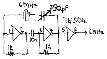

Следующим этапом нужно спаять какую-либо простую схему кварцевого
генератора. Я всегда использую одну и ту же схему на 74LS04, приведённую здесь и
взятую с моей странички
Huff & Puff
stabiliser . В этом случае я не использовал подстроечного конденсатора для
увода частоты. Для частотных измерений использовался обычный частотомер,
например: Frequency Counter.
