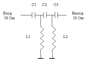

Не секрет, что самодельные трансиверы типа "Десна" "Дружба" и подобные трансиверы по частотному построению, где ПЧ выбрана в пределах 6 - 11 МГц, могут быть подвержены помехе по зеркальному каналу. Это проявляется на ВЧ диапазонах, а на НЧ диапазонах зеркальный канал приема успешно подавляется ФНЧ, которые используются и при приеме. В сложных ДПФ (типа Дроздова) или подобных, зеркальный канал ослаблен достаточно. Но в двухконтурных ДПФ подавление зеркального канала меньше, да и еще может быть ухудшено из-за неудачной разводки ПП ДПФ. Предлагается подавить зеркальный канал приема на ВЧ диапазонах дополнительным фильтром, включаемым после ДПФ ( или перед ним).
Фильтр (ФНЧ 5 порядка с Чебышевской характеристикой) имеет следующие параметры: L1=L2=0,6 мкГн С1=С3=360 пф С2= 190 пф. Индуктивности L1 и L2 были изготовлены безкаркасные. ( но это не обязательно) Частота среза ФВЧ равна 10 МГц
ФВЧ включается на диапазонах выше 10 МГц, практически это легко сделать, если установить монтажное ИЛИ из 5 диодов с коммутатора диапазонов на ключ, управляющий реле включения ФВЧ (14, 18, 21, 24, 28МГц)
Применение данного фильтра в трансивере с ПЧ 11,7 на 21 и 14 МГц позволило избавится от нескольких несущих сигналов в рабочем диапазоне. По отзывам владельцев "Дружбы" такая проблема встречается у некоторых трансиверов. Данное усовершенствование позволит полностью избавится от присутствия вещалок на 14, 21, 28 МГц, в этих по-моему мнению, удачных конструкциях.
