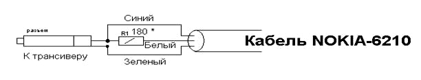

Предлагаю еще один способ подключения трансиверов ICOM к компьютеру. Все дискретные элементы (R) размещены в корпусе разъема. Для этой цели я использовал кабель для подключения сотового телефона Nokia-6210 к COM порту компьютера. Доработка заключается в следующим: разъем кабеля, подключаемый к телефону отрезается, внутри кабеля находятся четыре провода, красный, белый, синий и зеленый. Красный провод не используется и поэтому отрезается под корень. Для подключения к гнезду "Remote" трансивера используется обычный монофонический разъем. Распайка кабеля понятна из схемы. COM разъем кабеля остается без изменений и подключается непосредственно к порту компьютера. Изготовленный таким образом кабель мною был опробован с трансиверами Icom-756pro2 и Icom-706mk2g.
