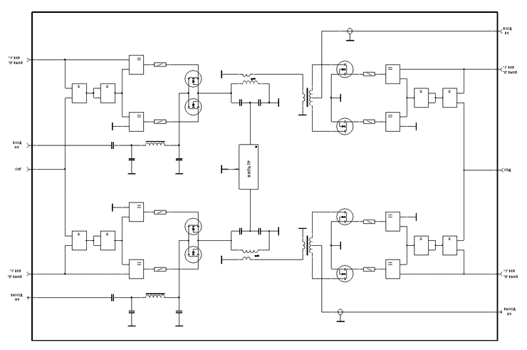

На рис.1 приведена стартовая схема основного блока которая применяется в TRX «DISCOVERY-160» для начинающих.
Подробнее
Рис.1
Сигнал в режиме приема с антенны через ФНЧ и переключатель на полевом транзисторе подается на ДПФ и далее на «Вход ВЧ» блока. Смеситель выполнен по схеме Н-смесителя на двух полевых транзисторах сборки 590КН8А. Кварцевый фильтр (9 Мгц) согласуется с смесителем с помощью резонансного контура с катушкой связи. Такой же контур применен и на выходе кварцевого фильтра. Второй смеситель на встречно параллельных полевых транзисторах собранный так же на двух полевых транзисторах сборки 590КН8А Оптимальное согласование достигается подбором сопротивления контура которое равно приблизительно 2.5…3.0 Ком. Далее через ФНЧ с Fср – 3.0 Кгц сигнал поступает на малошумящий УНЧ с АРУ на К548УН1А с большим коэфф. усиления в цепи ООС которой включен резонансный контур с полосой 3…4 Кгц. Через истоковый повторитель сигнал подается или на оконечный УНЧ или на звуковую карту компьютера. Дальнейшая обработка сигнала происходит в DSP на программном уровне. Практически получается ППП на фиксированную F = 9 Мгц с добавкой преобразования вверх (Fгпд – 10.7…11.0 Мгц). О преимуществах смесителей на встречно паралельных полевых транзисторов подробно описано В.Поляковым. Так как частота ОКГ равна 4.5 Мгц никаких наводок по ПЧ не наблюдаются даже без экранировки.
Если внимательно посмотреть на схему, то видно что каскады как с лева так и справа от кварцевого фильтра одинаковы, что очень удобно для повторения и наладки. В режиме передачи сигнал проходит от входа НЧ до выхода ПЧ аналогично приему.
Для исключения полного влияния на работающий смеситель на не работающие транзисторы путем подачи лог «0» на один из входов элемента И-НЕ. сигнал от ОКГ или ГПД не проходит. Так как этот же потенциал присутствует на всех входах элементов исключающие ИЛИ оба полевые транзисторы не работающего смесителя закрыты (более 50МГом!) и не влияют на работающий смеситель. Реле и все возможные переключающие диоды в коммутации прием передача в трансивере полностью отсутствуют.
При реальной избирательности не хуже 100дб!!! даже без каскадов усиления достигается чувствительность не хуже 5мкв. Что вполне достаточно для НЧ диапазонов.
На трансивер «DISCOVERY-160» с встроенным УМ на 5вт все радиодетали кроме кварцевого фильтра и цифровой шкалы я приобрел на Сумском рынке в один день и обошлись они мне в смешные 100 гривен (20$)!!! И даже на пиво осталось!!!
Путем несложных изменений можно конструировать приемники и трансивера от самых простых до самого высочайшего класса.

02.04.2013 11:03 US7AW дилетант!...  --  UR7EJ
09.03.2006 11:02 Хто про что а вшивый про баню. У меня приличная пенсия, огорода п...  --  wolf
05.03.2006 22:38 Ну знаете, выдавать симметричность схемы за концепцию... А остал...  --  UN7RX
02.02.2006 03:43 Очень жаль что статью правильно понял только RW3DKB что статья т...  --  US7AW
14.01.2006 15:00 У меня лично вызывает сомнение тот факт и об этом многие уже выск...  --  US5QBR
12.01.2006 18:55 Дэк управление встречно-параллельными полевиками уже рас...  --  Александр RX3...
12.01.2006 16:49 Я на то, что один транзистор всегда открыт, ранее указал без всяк...  --  LY1CE
10.01.2006 23:00 Кто нибудь попробуйте проэмулировать работу схемы которая управля...  --  ur0vs
09.01.2006 22:49 Согласен с UR6EJ и Gena в том что, некоторые высказывания в стать...  --  RW3DKB
08.01.2006 18:44 Ну действительно не хотелось бы комментировать... Реверсивный кас...  --  Gena
08.01.2006 15:37 А вот и комментарий. Цитата: ” Все смесители и каскады только ...  --  UR6EJ
08.01.2006 14:03 Приветствую, всех! Михаил сообщил мне еще перед публикацией, что...  --  UT4ZA
08.01.2006 00:42 А как же работают эти самые смесители на "встречно-параллельных" ...  --  LY1CE
08.01.2006 00:11 Странно, что нет никаких комментариев от радиолюбителей... Схема...  --  RW3DKB
