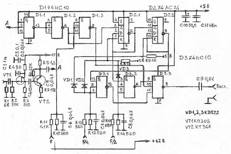

Предлагаемый делитель отличается от известного (Бабий UT5UVE) наличием развязки основной схемы от ГПД, электронного коммутатора для выбора нужных делителей, уменьшением помех и достаточно равномерной амплитуды выходного сигнала.
Сигнал с выхода ГПД поступает на буферный каскад VT1 (рис.1), собранный по стандартной схеме на полевом транзисторе КП303. Второй каскад VT2 обеспечивает усиление сигнала и дополнительную развязку, построение схемы стандартное. Первый узел приставки заканчивается формирователем D1.1, преобразующим аналоговый сигнал в меандр. Основным узлом приставки является делитель частоты на элементах микросхемы D2. Электронный коммутатор (идея Белянского) собран на элементах D1.3, D3.1, D3.2.
При промежуточной частоте 8,864 Мгц, ставшей стандартом в самодельной аппаратуре, делители выключены в диапазонах 28, 25, 10 и 7Мгц. В диапазонах 21, 18, 3,5 и 1,8 Мгц работает только первый делитель частоты D2.1. Оба делителя работают только в диапазоне 14 Мгц. Такой алгоритм работы обеспечивает наименьший уровень помех от приставки и получение более качественного сигнала на передачу.
ГПД, верньер (1:40) и печатная плата приставки помещены в корпус из листовой стали 100*150*200. Пассивная термостабилизация обеспечивается поролоном, заполняющим все свободное пространство корпуса (К. Пинель)
Приставка испытывалась в течение 3 месяцев совместно с основной платой Тарасова (UT2FW) на радиостанции RZ4NXF и показала хорошие результаты при проведении как обычных так и цифровых связей.
Дополнительно мы проверили идею PA0KSB о цифровой FLL стабилизации частоты. Собранная схема (QEX 2/96) обеспечивала удержание частоты в пределах 10 Гц в течение нескольких суток.

24.01.2006 00:37 Аналогичный делитель опубликован: http://files.cqham.ru/divF.gif...  --  Евгений Штерн...
22.01.2006 14:28 Хорошая схема, но надо посмотреть в работе....  --  UT7HS. VLAD....
