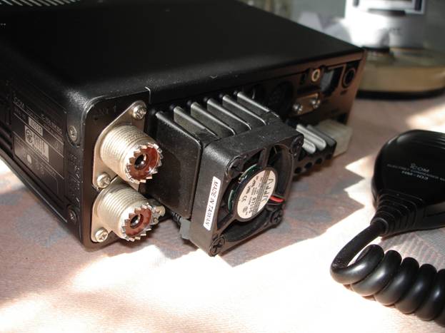

Хорош IC-706MKIIG, но и греется тоже хорошо.Для того, чтобы устранить эту проблему, был установлен вентилятор размером 40х40мм. см.фото.
Вентилятор был установлен так чтобы не нарушать конструкцию трансивера. Из плотной резины толщиной 6мм нарезаны четыре квадратные заготовки в центре просверлены отверстия # 2мм затем заготовки с усилием вставлены между ребер радиатора. Далее крепим вентилятор саморезами ввинчивая их в отверстия в резиновых вставках. Резина расклинивается саморезами между ребер радиатора и вентилятор стоит довольно прочно. Питание на вентилятор 13.8в через резистор 200 ом можно взять с разъема для подключения антенного тюнера если смотреть со стороны задней панели то два правых контакта. Или пропустив провода вентилятора внутрь корпуса можно запитать его изнутри. Чтобы небыло подсоса воздуха сверху и снизу на радиатор наклеен скотч. После такой доработки трансивер стал греться заметно меньше.
