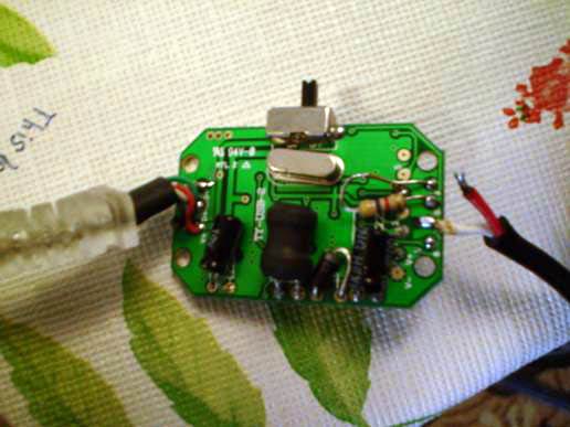

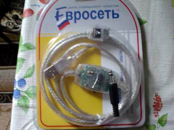

Как то на витрине одной из торговых точек «Евросети» приметил интересный девайс- USB дата кабель с «коробочкой» в которой собрана плата USB-COM конвертера. Самое интересное то, что с этого конвертера собранного на PL-2303 сразу можно получить уровни ТТЛ для управления по КАТ или программирования большинства станций с софтом под WINDOWS

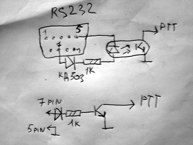

В самом простом случае(двунаправленная шина) подключаем между выводами RXD-5 нога TXD-1 нога резистор 4.7к Снимаем сигнал с RXD и общий шины, иногда программы требуют перемычку между RTS -3 нога и CTS- 11 нога, так же эти сигналы можно использовать для управления PTT
Если нет возможности (или желания) использовать эти классические схемы:
И не забудьте на всякий случай принять меры против ВЧ наводок хотя бы простейшие
Затраты на изготовление данной конструкции не превысили 10 евро!!! Изготавливалось устройство менее чем за 5 минут.
