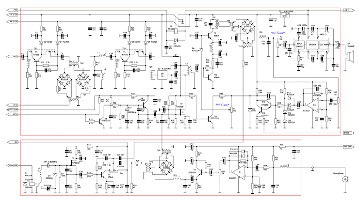

Предлагается вашему вниманию не сложный трансивер. Похожих схем много опубликовано. Поэтому здесь вы увидите много знакомых узлов доведенных до рабочего состояния. А что же нового? Спросите вы. По этому немного комментариев, истории создания, обоснования применения тех или иных узлов.
А началось все с "YES-98". При всем моем уважении к автору. Дело не в нём. Микросхема К174ХА10имеет по ТУ динамический диапазон 45дБ. Примерно так он и звучит. Корпус был изготовлен лет 10 тому назад под другой трансивер. Хороших микросхем не нашлось в наличии. Пришлось делать на дискретных элементах из широко доступных деталей. Причём весьма дешевых. Да ещё чтобы работал прилично.
Структура похожа на трансиверы из семейства "RW4LQ","HDK-97" "Роса" и т.п.
Подробнее
Начнем со входа основной платы.
В виду хорошей повторяемости, приличных параметров, возможностью повторить любителем практически любой квалификации, дефицита под рукой элементной базы применена давно известная схема смесителя. Соответственно пришлось применить УРЧ. Возможно применение других смесителей. Имеется большое поле деятельности.
Диплексер, первый УПЧ (реверсивный). Усиление ~20дБ. В комментариях не нуждаются.
Кварцевый фильтр из набора "Кварц - 35". Мой экземпляр имеет Rвх = 240 Ом. Возможно применение других фильтров, при этом придется изменить схему согласования по входу на П-контур.
Особо хочу остановиться на усилителе ПЧ. Схему я, кстати, подобную нигде не видел. Усилитель ПЧ имеет очень малый уровень собственных шумов. При правильной настройке максимум усиления будет при снижении шумов.
Были опробованы схемы на КП327 - Т10,КТ646 - Т9. Результат отрицательный. Отвратительная регулировочная характеристика при регулировке усиления. При уменьшении усиления сначала исчезает полезный сигнал, а потом собственные шумы. Это приводит к окраске шумом даже сильных сигналов. Сквозное проникновение сигнала при большом входном сигнале ~50mv.Считай сосед включился HI! Особенно заметно на НЧ диапазонах. В этом случае поможет только хороший аттенюатор или отключай антенну. Были также опробованы в данной конструкции другие схемы. Один КП327, один КП350, один КТ399А, один КП302 в разных вариантах включения и т.д. Все не подошли по тем или иным параметрам.
Сразу хочу обратить внимание на режим Т10. Напряжение на коллекторе при регулировании усиления меняется от »2V до 0V. Не обращайте внимания. В целом каскад работает без каких либо искажений.
В данной схеме усиление составляет 40дБ при хорошем запасе по перегрузке. В режиме передачи УПЧ используется для самоконтроля CW/SSB. Возможности данного узла гораздо большие. Ограничение в 40дБ наложило одноплатное исполнение. При исполнении отдельным блоком легко довести усиление до 60дБ при том же, практически, уровне собственных шумов. Схема испытывалась. Я её умышленно не привожу. Дабы шаловливые ручки не "улучшили" то что уже сделано. Это будет другой трансивер, с другой концепцией. А хороший конструктор и сам разберется.
Диапазон РРУ со входа УРЧ составляет более 140дБ (Не хватает диапазона измерительного генератора, измерить не чем.). АРУ хорошо работает при скачкообразном изменении входного сигнала от1,5mkV до 0,5V. Слышен только легкий щелчок. Дело в том что АРУ по НЧ. Все тонкости на схеме, в режиме работы А3. АРУ по ВЧ в паре с интегратором на Т12, Т13 работает превосходно. Но в одноплатном исполнении из за взаимного влияния элементов без ухудшения характеристик тракта ПЧ очень тяжело реализуемо. По этой же причине на отдельную плату вынесен генератор опорной частоты. Хотя и без экрана. Этого оказалось вполне достаточно.
Детектор SSB высокого уровня на диодах КД522А 8шт. Выбран не случайно. Достаточно легко достигается хорошее согласование с УНЧ по шумам.
В качестве НЧ применена микросхема КА2212. Работает без радиатора при Pвых 0,7Вт. От ТДА1013 пришлось отказаться. Очень сильно шумит. В ТВ может она и годится но не в трансивер. Схема включения несколько изменена. Добавлен С66. Монтируется с обратной стороны платы. Общий вывод припаивается с двух сторон платы!!!
Переключатель RX/TX собран на реле. И без того низкое питание да еще потери на электронном коммутаторе.
Остальные узлы в комментариях не нуждаются. Все можно найти в описании других конструкций и литературе.

Отдельные параметры (в частности избирательность по соседнему каналу) получены в результате компоновки узлов, разводки проводников печатной платы!!! На схеме, по чьему то мнению, отсутствуют отдельные детали и узлы. Их там не должно быть! Повторяемость 100%.
Печатные платы разведены достаточно просто. Фольга со стороны деталей сохранена. Легко повторяются "лазерно - утюжной" технологией. Можно и руками нарисовать. Обращайте внимание на все мелочи. Печатки в формате Sprint-Layout4 прилагаются.

13.03.2007 16:45 to Алексей, UA9FNI Цитата "...регулировка одного каскада усилени...  --
13.03.2007 16:35 Автору. Вы пробовали посмотреть линейность каскада с АРУ (Т9,Т10...  --  Олег UR6EJ
13.03.2007 12:08 Насколько мне известно, регулировка одного каскада усиления возмо...  --  Алексей, UA9FNI...
13.03.2007 11:01 Действительно, на стабилизаторе DC1 перепутан вход с выходом. Чис...  --  UA4LKT
12.03.2007 23:25 Обращаюсь к автору.Не перепутан ли на стабилизаторе DC1 вход с в...  --  RZ6AI-Павел...
