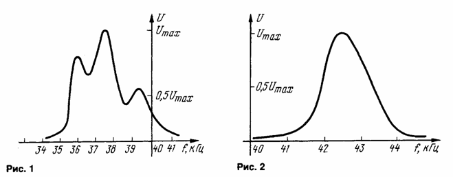

Первое, что необходимо сделать — перестроить фильтр однополосного сигнала (ФОС) на другую боковую полосу. В промышленном варианте ФОС работает на нижней боковой полосе (НБП), а радиостанция в результате преобразований — на верхней боковой полосе (ВБП). Это неприемлемо для проведения радио связей на низкочастотных диапазонах (160 м; 80 м; 40 м).
Однополосный сигнал в Р-130М формируется на низкой частоте - 40 кГц, а ФОС представляет собой LC фильтр. Несмотря на такую низкую частоту формирования, коэффициент прямоугольности ФОС не удается получить хорошим. На краях полосы пропускания, ФОС имеет довольно пологую характеристику. Для примера на рис.1 изображена в линейных координатах характеристика заводского ФОС, снятого с радиостанции Р-130М1. При работе с таким фильтром (мощность выходного каскада от 80 до 200 Вт) нередки жалобы корреспондентов на прослушивание второй боковой полосы и расширенную полосу занимаемую радиостанцией в эфире. При приеме у оператора создается впечатление "грязного эфира". Вышеперечисленные недостатки можно устранить, если ФОС настроить нетрадиционным способом. Для этого все звенья фильтра необходимо настраивать не на разные частоты в пределах полосы пропускания (для формирования относительно равномерной, суммарной характеристики), а на одну частоту. Принимая во внимание, что суммарная характеристика сигнала формируется из характеристик микрофона, УНЧ и ФОС, при использовании среднечастотного микрофона предпочтительнее частоту настройки звеньев ФОС выбирать в пределах 42,0...42,5 кГц для работы Р-130М НБП на низкочастотных диапазонах. Сигнал, в данном случае, на передачу получается среднечастотный с завышением, хорошо читается в условиях помех. На прием эфир становится более прозрачный за счет подавления низкочастотных шумов и помех. Низкие частоты сохраняется за счет пологих скатов характеристики фильтра.
На рис. 2 приведена характеристика одного из перестроенных фильтров. Субъективная оценка в эфире корреспондентами сигнала радиостанции Р-130 с таким фильтром довольно высокая. Отмечается слегка зауженный спектр частот радиостанции при передаче.
Следует отметить, что и вторая боковая при такой настройке подавляется значительно лучше, так как основная резонансная частота ФОС отстоит от частоты подавленной несущей на 2,5 кГц. И все же для формирования однополосного сигнала предпочтительней иметь кварцевый или электромеханический фильтр. Для применения их на Р-130М можно пойти двумя путями:

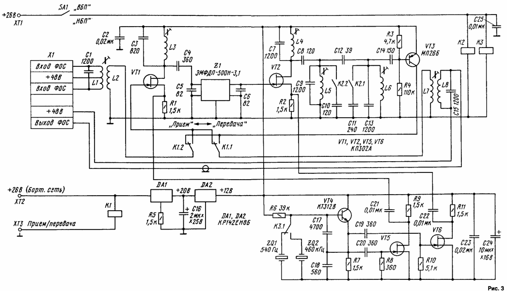

Авторы этой статьи пошли по второму пути. В габаритах платы заводского ФОС был разработан и собран новый фильтр на ЭМФ. Преимущества такого решения очевидны. Во-первых, появился запас усиления по ПЧ, как на прием, так и на передачу. Во-вторых, есть возможность перехода с нижней на верхнюю боковую полосы и наоборот. В-третьих, улучшается избирательность Р-130М за счет лучшего подавления частот вне полосы пропускания.

Хочется отметить некоторую некорректность в "Техническом описании Р-130М". На принципиальной схеме ФОС конкретно указаны входные и выходные контакты, это справедливо только в режиме передачи. Поэтому авторам и пришлось вводить дополнительный контакт "передача" для переключения входа и выхода фильтра (в Р-130М применяется обратимый ФОС). Обозначения входных контактов нового фильтра сохранено как и в "Техническом описании Р-130М").
При работе фильтра в режиме ПЕРЕДАЧА через контакт 8 разъема Ш-3 передней панели Р-130М реле К1 подключается к корпусу и его контакты перебрасывают местами катушки L2 и L7.
Питается фильтр напряжением 26 В, поступающего с 6 контакта разъема Ш-3 передней панели Р-130М. Это же напряжение с 6 контакта через тумблер S1 (в авторском варианте установлен на место клеммы "Линия 3" и имеет обозначение но ГОСТ ПТ57-2-ЗВ) поступает на контакт фильтра +26 В НБП; ВБП. Следует отметить, что нет разницы, какой ЭМФ применять в фильтре, верхний или нижний, местами будут меняться только кварцы (желательно, чтобы реле КЗ при работе на основной боковой полосе было бы обесточено).
Принципиальная схема фильтра приведена на рис. 3. Учитывая, что частота ЭМФ 500 кГц, а формирование однополосного сигнала в Р-130М происходит на частоте 40 кГц, приходится производить дополнительные преобразования частот.
Дополнительный гетеродин фильтра собран на транзисторе VT4. Частота работы фильтра стабилизирована кварцами ZQ1, ZQ2. При применении ЭМФ с НБП, через нормально замкнутые контакты реле КЗ кварц ZQ1 частотой 540 кГц подключен к генератору. При подаче напряжения на реле КЗ его контакты переключаются на кварц ZQ2 с частотой генерации 460 кГц, фильтр работает на нижней боковой полосе, а радиостанция Р-130М переходит в режим работы на верхней боковой полосе. При применении ЭМФ с верхней боковой, через нормально замкнутые контакты реле КЗ целесообразно подключить кварц 460 кГц. Реле КЗ в этом случае будет обесточено, а радиостанция Р-130М будет работать на НБП, т. е. в основном режиме. Каскады генератора и фильтра питаются напряжением 12 В, поступающего со стабилизатора, собранного на DA1, DA2.
Входной сигнал и сигнал гетеродина поступают на смеситель, собранный на транзисторе VT1. На контуре L3C3 выделяется сигнал с частотой 500 кГц, который фильтруется ЭМФ и поступает на смеситель VT2, куда так же приходит сигнал с гетеродина.
Прохождению сигнала частотой 40 кГц мимо ЭМФ с VT1 на VT2 через общий гетеродин препятствуют каскады на VT5 и VT6. В стоковой цепи VT2 на контуре L4C7 выделяется сигнал частотой 40 кГц, который дополнительно фильтруется от продуктов преобразования фильтром С8-С 14, L5 и L6. Этот же фильтр дополнительно корректирует характеристику однополосного сигнала на ВБП, а при подключении С10, СИ на НБП фильтра. Далее отфильтрованный SSB сигнал усиливается каскадом, собранным на низкочастотном транзисторе VT3, который выбран типа р-п-р для простоты коммутации катушек L2 и L7, и далее поступает через L1 или L8, в зависимости от режима прием • передача, на следующие каскады Р-130М.
При изготовлении фильтра использованы стандартные катушки от гетеродинных контуров транзисторных приемников. Катушка L3 - ПЧ от приемника "Селга". Емкости LC контуров подбираются с таким расчетом, чтобы сердечник не был вывернут при резонансе на рабочей частоте, на высоту более 2 мм. Данные по изготовлению катушек приведены в Таблице. Кварцы ZQ1 и ZQ2 типа РГ-0,2, хотя можно применять кварцы и других типов.
Следует тщательно подобрать С 17 и R6 с целью устойчивого запуска генератора и одинаковых амплитуд сигналов подаваемых на смесители на разных частотах.
При проектировании печатной платы необходимо учесть условие наиболее коротких связей между контактами реле К1 с катушками L2 и L7, а так же этих же контактов с VT1 и VT3, чтобы исключить наводки входного сигнала на выходные цепи за счет большой длины проводников. Катушки L1, L2 и L7, L8 находятся в непосредственной близости к реле К1.
Необходимо так же довольно точно изготовить шесть крепежных отверстий фильтра, и со стороны печати напаять заранее облуженные гайки как можно точно на отверстия.
* резистор R10 должен быть номиналом 1,5 кОм
При облуживании и запайке гаек для предотвращения попадания припоя, резьбу защищать технологическим винтом*

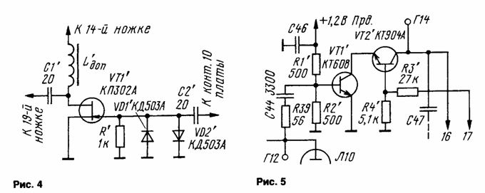

Более высокого результата по восстановлению работоспособности Р-130М в случае выхода из строя лампы Л1 и отсутствия исправной для замены можно добиться, установив вместо лампы полевой транзистор типа КП302А (желательно КП302 использовать в больших корпусах с корпусным выводом).
Схема доработки блока приведена на рис. 4. В целях упрощения коммутации транзистор питается низким напряжением накала +1,2 В, которое поступает на 14 контакт платы только в режиме "прием". Последовательность операций следующая:
При отсутствии дросселя ДРдоп., вместо него можно установить резистор сопротивлением порядка 1 кОм, но эффективность работы усилителя при этом снижается. Номиналы элементов усилителя могут отличаться в небольших пределах, но не следует значительно увеличивать емкость конденсатора в стоковой цепи полевого транзистора, так как это отразится на амплитуду сигнала в режиме "передача".
При выходе из строя Л9 и ЛИ работоспособность каскада ВЧ-4 БВЧ можно также быстро восстановить путем замены их на транзисторы. При этом следует отметить, что сигнал в контрольной точке Г14 может несколько снизится по амплитуде, особенно на диапазоне 7 МГц.
Так как питание каскада осуществляется при передаче напряжением 150 В, и для "раскачки" ГУ-50 используется сигнал с относительно большой амплитудой, выбираются соответствующие транзисторы. Новый каскад усиления строится по каскадной схеме, приведенной на рис. 5.
Лучшего результата можно добиться при использовании в схеме совместно транзисторов КТ608А и КТ904А (рис. 5). Вместо транзистора КТ940А можно использовать КТ605А или КТ605АМ.
В целях упрощения коммутации для управления работой усилителя используется напряжение +1,2 В, которое поступает через резистор сопротивлением 500 Ом на базу транзистора КТ608А в режиме "передача". Дело в том, что почти вся коммутация ПРИЕМ-ПЕРЕДАЧА в Р-130М осуществляется подачей накала на соответствующие лампы, а анодное напряжение при этом не отключается. В режиме ПРИЕМ на коллекторе КТ940А напряжение составляет, около 50 В, но рабочая точка на базе КТ608А смещена из-за отсутствия +1,2 В и коэффициент усиления каскада минимальный (он практически закрыт). Следует иметь в виду, что увеличение сопротивления между базой и эмиттером транзистора КТ608А свыше 500 Ом увеличивает риск возбуждения усилителя, не только в режиме ПЕРЕДАЧА, но и в режиме ПРИЕМ. И хотя номиналы R39 и С44 по схеме ВЧ-4 радиостанции после доработки сохранены, в отдельных конкретных случаях их необходим подобрать (если на одном из диапазонов каскад склонен к возбуждению). Новые элементы схемы размещаются на плате
ВЧ-4 с условием наиболее коротких связей. При этом R38 и R40 отпаиваются от С44, но остаются впаянными одной ножкой в плату для возможного восстановления схемы после приобретения дефицитных ламп.
Хочется отметить, что в данном конкретном случае авторами ставилась задача отработать простейший вариант оперативного восстановления работоспособности радиостанции при отсутствии ламп 1П24Б. Транзисторный каскад имеет недостатки по сравнению с ламповым. В частности не рекомендуется длительная работа радиостанции на передачу в режиме "AM", так как сделать эффективный теплоотвод у транзисторов в данных габаритах платы задача сложная. С другой стороны, большой теплоотвод опасен паразитным излучением сигнала, так как связан с коллектором транзистора. Наиболее удобным является вариант крепления транзистора КТ940А с теплоотводом на один из держателей ламп, а корпус транзистора КТ608А вставляется между пружинящими лапками второго держателя. При этом обязательно на плате со стороны проводников сделать соответствующие надрезы, предотвращающие контакт держателя с корпусом.
Вторым недостатком этой схемы является более низкое (чем лампового) входное сопротивление схемы каскада на транзисторах, которое через цепочку R39, С44 несколько шунтирует сигнал в анодной цепи Л 10 в режиме ПРИЕМ.
С гораздо меньшим успехом можно использовать вместо транзистора КТ608А транзистор КТ940А или КТ605А (AM) и сделать каскадный усилитель на двух одинаковых транзисторах.

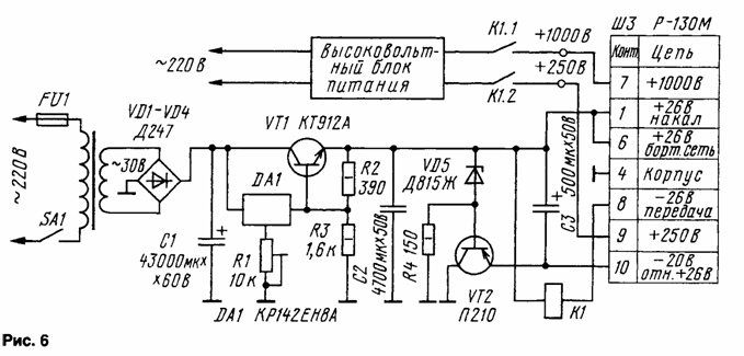

Если Р-130М установлена стационарно, рекомендуем изготовить сетевой блок питания по схеме, приведенной на рис. 6. Блок питания никаких особенностей не имеет, необходимо только в режиме ПЕРЕДАЧА выставить подстроечным резистором R1 напряжение "бортсеть" 26...27 В, а в режиме ПРИЕМ реле К1 должно отключать высокое напряжение "+1000 В" и "+250 В".
