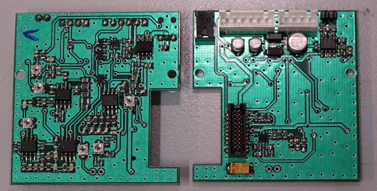

         Предложенная ниже разработка разрешает все эти возможности. При разработке использован NMT телефон TDP-52 (“SIGMA”). От этого телефона была использована целая радиочасть, в которую были внесены небольшие коррекции. Дана  и схема, которая превращает NMT телефон в радиолюбительский ретранслятор.
         На ОУ U5a выполнен CTCSS фильтр, пропускающий частоты выше 250Hz. Это необходимо, если к ретранслятору будет подключен CTCSS декодер. На  U5b реализован НЧ усилитель с дефазированием принимаемого сигнала. Далее следует LPF фильтр на 3.3 Khz на  U7b. Таким образом обработанный сигнал от 433 Mhz приемника, подается  через потенциометр R49, который регулирует уровень сигнала к передатчику ретранслятора. С помощью Q3 закрывается доступ НЧ сигнала к передатчику, в случае если шумоподавитель приемника не сработал.
          Шумоподавитель приемника выполнен  на ОУ U6а, как HPF фильтр, с полосой пропускания выше 11 KHz. На ОУ U6b, выполнен усилитель сигнала, его усиление (порог срабатывания)  задается R39. Далее следует выпрямитель D6. На ОУ U7a выполнен компаратор шумоподавителя, R42 обеспечивает необходимый гистерезис включения/выключения.
Итак, если на входе приемника появляется полезный сигнал, на выходе U7a появляется напряжение +4,7V, которое открывает Q1, который через R2, включает индикацию- желтый светодиод “SQUELCH ON и подает этот сигнал в процессор U1 и разрешает работу УНЧ U2 (0.5W на 8 ом) через  R52 и закрывает Q3. Сигнал от шумоподавителя подается на радиомодуль NMTSIGMA”, разрешает работу управления передатчика через ½ диода D3. Через 40ms U1 (port GP4)  подает разрешение включения усилителя мощности ВЧ, а через Q2 включается светодиод TX ON”. „Хвостъ”  ретранслятора задается от U1 - около 2 сек.
         Уровень НЧ сигнала в контрольном динамике задается R6. УНЧ не может использовать питание выше +5V  и поэтому на него подается питание +5V через D1 и D2.
         Выходная мощность передатчика регулируется R45 и позволяет плавную регулировку до 3W. С помощью R28 регулируется настройка частоты передатчика и приемника ретранслятора , при этом используется частотомер. На ОУ U3 реализован измеритель силы принимаемого сигнала, а R18 и R19 задают обхват использованной uA системы (от 100uA до 1mA). Если ретранслятор не включается в течении заданного времени, включается передатчик от U1, GP4 и от GP5 генерируется CW сигнал с выбранной скоростью, который задан в U1  (например QTH LOCATOR  или инициалы управляющего ретранслятором). Этот сигнал, как и сигнал BEEP, подается на модулятор передатчика через JP6, C26 и R4.
         Для питания процессорной части ретранслятора используется U4 -TPS7250Q от процессорной платки телефона TDP-52 - это  LOW DROP стабилизатор на +5V/100mA.
         U1-микропроцессор PIC 12F629, он выбран из за низкой цены и хорошего внутреннего RESET.  Первоначально U1 инициализирует порты GP0,GP1,GP2,GP3,GP4 и GP5, как входы и в зависимости от перемычек JP2, JP3, JP4, JP5, JP8 определяет рабочий канал и другие параметры, описанные ниже. После этого, эти порты програмируются как выходные и через GP0, GP1, GP2  задается рабочая частота ретранслятора.
         Если ретранслятор остается в режиме передачи более 5 минут – из за помех на входе, при плохой настройке шумоподавителя или какой-то “оратор” , он передает  на CW  “QRX”- передатчик выключится на  60 секунд.
         На разъем JP10 предусмотрено подключение внешнего CTCSS шумоподавителя. В этом случае убирается R56.
         На разъем JP1 кроме двух светодиодов возможно подключение платы дла голосовых сообщений, в этом случае используется опять такая из телефона TDP-52.

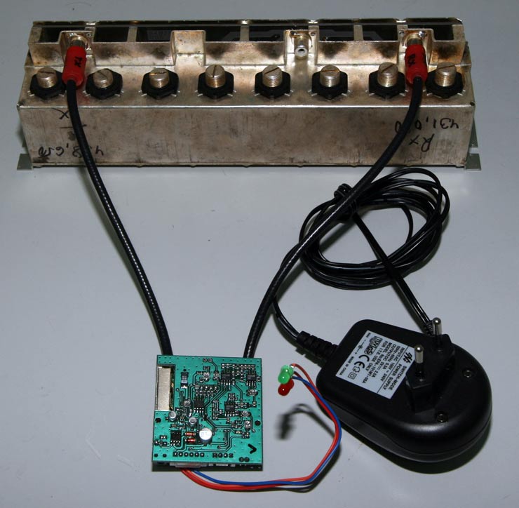

         При использовании двух антенн, с целью лучшей развязки передатчика и приемника, лучше всего антенны разнести по высоте, при этом  желательно использовать дополнительный фильтр на входе RX и дополнительный ВЧ усилитель с хорошей динамикой и узкий BPF для выхода TX.
         При монтаже необходимо обеспечить хорошее охлаждение усилителя передатчика, используя радиатор, а так же экранирование устройства по ВЧ.
         Невысокая цена устройства позволяет использовать его как кросс-ретранслятор между двумя диапазонами или для связи между двумя ретрансляторами.

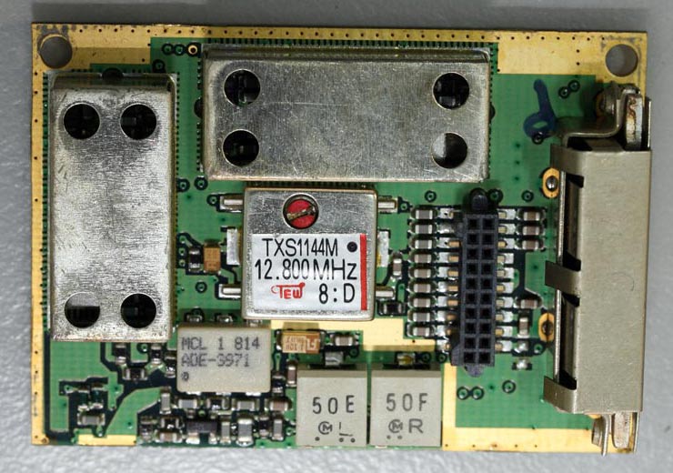

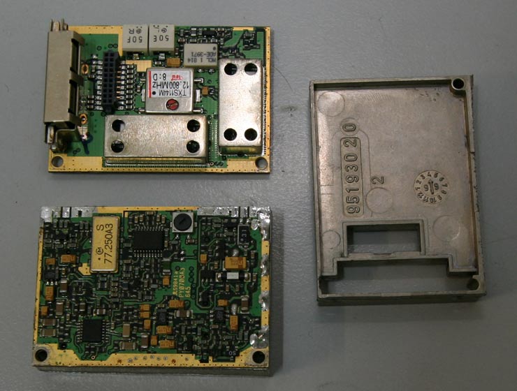

Порядок переработки NMT “SIGMA”:

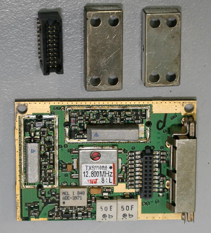

1.     Аккуратно разобрать телефон, отпаять дисплей от процессорной платки.
2.     Алюминиевый радиатор почистить и отрезать часть его как показано на снимке.
3.     С помощью теплого воздуха / используя пистолет – фен / распаять экраны на RX VCO и TX VCO, а так же дуплексной фильтр. Отсоединить разъемы связи плата микропроцессора. Демонтируют так же и TA75S01F с маркировкой SAи TPS7250Q с микропроцессорной  платки TDP-52.
     AK2339 – Сохраните этот чип- это замечателная микросхема !!!!
Замечание: внимательно регулируйте температуру воздуха, чтобы не повредить платку и элементы на ней. При демонтаже элементов, соседние элементы защищают при помощи ваты, смоченной водой.
4.     Паралельно C404 надо запаять  конденсатор 3.6 pF 0603.
5.     Установить на место C304 / в оригинале не установлен/, конденсатор 5.1 pF- 0603.
6.     Паралельно C102 запаять конденсатор 2.7 pF- 0603
7.     Паралельно C107 запаять конденсатор 2.7 pF- 0603
8.     Убрать C220 и C222- мешают шумоподавителю.
